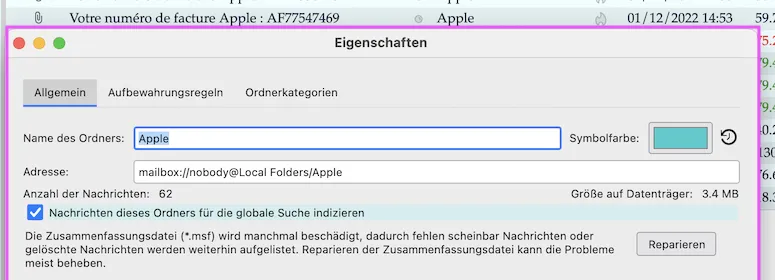

  • Lokal Folder / Anhänge
    • 13. Oktober 2026 um 21:56
    z2012rw
    Angesichts deiner unfairen Angriffe gegen die Helfer, die versucht haben, das Problem deiner Lokalen Ordner zu erhellen, stelle ich meine Mitarbeit in diesem Thema ein.
    Du hattest 48 Stunden Zeit, weitere Informationen zu liefern, ob du tatsächlich zusätzliche Ordner erstellt hattest.
    Ich denke doch, dass du ein Backup deines Thunderbird Profils gemacht hast wie alle Benutzer(innen), die ihre wertvollen Daten gegen Verlust schützen wollen.
    • 12. Oktober 2026 um 17:02
    Zitat von Markus S
    Aber nur Postausgang und Papierkorb.
    Das sind die beiden standardmäßig erstellten Ordner, wenn man ein in einem neuen Profil entweder ein POP- oder ein IMAP-Konto anlegt. Ohne Eingriffe durch den Benutzer legt Thunderbird keine zusätzlichen Ordner in den Lokalen Ordnern an.
    Ausnahme (selten): wenn eine gesendete Mail nicht im Ordner Gesendet eines IMAP Kontos gespeichert werden kann, legt TB eine Kopie in einem in den Lokalen Ordnern ad hoc erstellten Ordner ab, der den Namen des betreffenden Kontos trägt.
