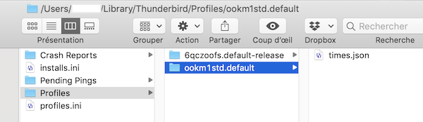

    Dann müssen wir die Holzhammer-Methode versuchen.
    Falls du im geöffneten TB Zugang zum TB-HauptMenü am oberen Bildschirmrand hast:
    Hilfe > Informationen zur Fehlerbehebung > Profilordner > auf "Im Finder anzeigen" klicken und TB beenden.
    Du siehst jetzt im Finder-Fenster den geöffneten Profilordner xxxxxxx.default oder yyyyyyyy.release-default.
    Suche die Datei xulstore.json und verschiebe sie vorerst auf den Desktop.
    Starte TB wieder und versuche, die Fensterhöhe anzupassen.
    Falls du keinen Zugang zu Hauptmenü in TB hast:
    gehe in einem Finder-Fenster folgenden Pfad zum Profilordner von TB --> ~/Library/Thunderbird/Profiles/xxxxxxxxx.default/
    und entferne die Datei xulstore.json

    Auch für macOS gibt es eine elegante Lösung wie man die Dateien anstelle auf dem Desktop in einem temporären Speicher zwischenlagern kann, bevor sie dann bei einem System-Neustart entsorgt werden (Ordner Recovered Files im Papierkorb des Mac):
    Ich habe diesen Workaround vor Jahren schon im amerikanischen und im französischen Mozilla-Forum beschrieben :
    http://forums.mozillazine.org/viewtopic.php?…97695#p14097695
    Seitdem wohl auch schon in diesem Forum, ich müsste allerdings erst lange danach suchen. Ansonsten erkläre ich mich bereit, die Methode hier in Deutsch zu beschreiben.
    Vielleicht hast schon diesen Workaround auf den anderen Mac installiert, weshalb du dort nicht mehr siehst, dass die Anhänge beim Öffnen im unsichtbaren Ordner /private/temp/ temporär gespeichert werden.

    ich habe in meinen obigen Erklärungen doch tatsächlich den Button "Speichern" mit seinem Klappmenü unten rechts im Hauptfenster vergessen:
    Auch hier ist kein "direktes" öffnen von Anhängen möglich, denn ein Klick auf "Öffnen" führt zu dem schon oben gezeigten Dialog-Fenster.
    Nachtrag 2:
    inzwischen habe ich auch meinen früheren Beitrag in diesem Forum mit der Beschreibung des Workaround gefunden:
