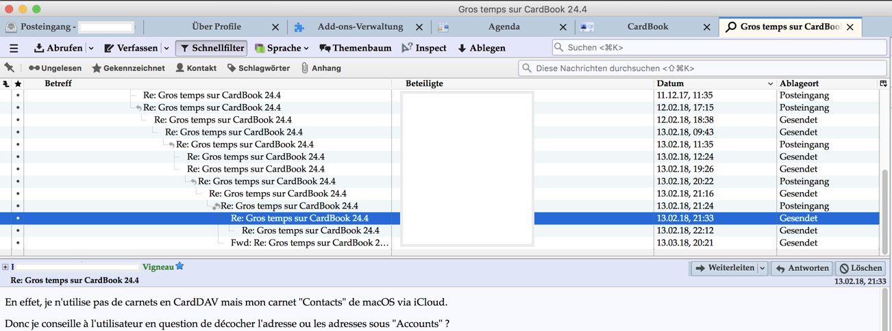

  • Hilfslinien und Schattierungen im Browser?
    • 2. Mai 2018 um 17:38
    Hallo lo,
    ich habe inzwischen ein bisschen mit den Codes gespielt und vielleicht eine Lösung für dich gefunden.
    Teste mal den folgenden Code (mache zunächst eine Kopie deiner aktuellen userChrome.css Datei).
    Damit wird auch das "Problem" der Änderung des Farbhintergrunds einer markierten Zeile gelöst, wenn sie (oder Thunderbird) nicht mehr im Fokus steht.
    #folderTree treechildren {
    font-size: 18px !important; }
    #threadTree treechildren {
    listitem, treechildren::-moz-tree-row {
    min-height: 26px !important; }
    /* horizontal grid lines */
    #threadTree treechildren::-moz-tree-row() {
    border-bottom: 1px dotted grey !important; }
    /* vertical grid lines */
    #threadTree > treechildren::-moz-tree-cell {
    border-right: 1px dotted grey !important; }
    /* vertical grid lines for blank area of thread pane */
    #threadTree treechildren::-moz-tree-column() {
    /* change Thread pane alternating row colours */
    #threadTree treechildren::-moz-tree-row(odd) {
    -moz-appearance: none !important;
    background-color: #FFE4C4 !important; }
    /* Highlight selected row(s) */
    #threadTree treechildren::-moz-tree-row(even, selected) {
    background-color: Highlight !important; }
    #threadTree treechildren::-moz-tree-row(odd, selected) {
    #threadTree treechildren::-moz-tree-cell-text(selected) {
    color: white !important;  }
    #threadTree treechildren::-moz-tree-cell-text(selected, focus) {
    • 2. Mai 2018 um 16:30
    Zitat von Io-Fagor
    Jede zweite Zeile hat einen blassfarbigen Hintergrund, jede andere zweite Zeile einen ungefüllten (also weißen).
    Die ungeraden (odd) Zeilen haben durch den Code einen sehr hellen Braun-Ton ("bisque") als Hintergrund, die geraden Zeilen haben standardmäßig einen weißen Hintergrund, da wir dort keinen Code verwenden (siehe meine Screenshots).
    Zitat von Io-Fagor
    Die Auswahl-Hintergrundfarbe bei den ungefüllten Zeilen ist nicht dunkelblau, sondern hellblau (warum, weiß ich nicht).
    Ich habe deinen Code getestet und kann das Problem mit dem hellblauen Hintergrund der markierten geraden Zeilen hier nicht nachvollziehen. Kannst du einen Screenshot machen, um es zu verdeutlichen?
    Vielleicht verwechselst du das mit einem anderen Phänomen:
    wenn man eine Mail in der Nachrichten/Themenliste zum Öffnen markiert, hat die entsprechende Zeile mit unserem Code einen dunkelblauen Hintergrund ("Highlight"), da die Nachrichten/Themenliste im Fokus steht.
    Sobald man mit der Maus in einen anderen Bereich des Thunderbird-Fensters oder außerhalb des Thunderbird-Fensters klickt, ändert sich der Hintergrund von dunkelblau in hellgrau (zumindest hier in der Mac-Version). Da das hellgrau sehr unauffällig und kaum von den anderen Zeilen zu unterscheiden ist, habe ich den Hintergrund einer markierten, nicht im Fokus stehenden Zeile durch einen weiteren Code geändert, der einen grau-blauen Hintergrund erzeugt:
    Wäre es machbar, dass du entsprechende Screenshots hier einstellst?
    Möglicherweise kann ich dir keinen passenden Code vorschlagen, da ich nicht auf einem Windows PC testen kann.
    • 2. Mai 2018 um 11:06
    Zitat von Io-Fagor
    Ich muss auch wissen, wo im Code die zusätzlichen zeilen rein müssen.
    Ich würde den in meinem Beitrag #13 vorgeschlagenen Code unterhalb der Zeile /* change Thread pane alternating row colours */ einfügen.
    In der Regel ist die Wirksamkeit eines Codes unabhängig von seiner Stellung innerhalb der userChrome.css Datei.
    Ich habe es aber schon mehrfach erlebt, dass manche Code in einer sehr großen userChrome.css Datei erst wirkten, wenn ich sie weiter nach oben verschoben habe.
    • 2. Mai 2018 um 10:59
    Zitat von Io-Fagor
    Hier mal die UserChrome.css:
    Ich habe deinen Code eben getestet und kann das von dir beschriebene Problem nicht nachvollziehen.
    Daraufhin habe ich mein eigenes Stylesheet nochmals ohne die Extra-Code für die Schriftfarbe der markierten Zeile getestet und bin zum selben Ergebnis gekommen: der Code ist zumindest in der aktuellen Mac-Version von Thunderbird nicht mehr erforderlich. Seit 2015 haben wir mehrfach die Thunderbird-Versionen gewechselt, und bei mir gab es mehrere Updates von macOS.
    Mit deinem Code sieht es bei mir so aus, wenn eine Zeile (Mail) markiert ist und die Nachrichten/Themenliste im Fokus steht:
    Und jetzt wenn ich in einen anderen Bereich des Thunderbird-Fensters oder außerhalb des Thunderbird-Fensters klicke:
    Du kannst zunächst mal folgenden zusätzlichen Code testen, den ich vor drei Jahren brauchte, um die schwarze Schrift auf dunkelblauem Hintergrund ("Highlight") zu ändern :
    Wenn dieser Code dein Problem nicht löst, solltest du ähnliche Screenshots wie oben einstellen.
    • 2. Mai 2018 um 10:10
    Hallo lo,
    Zitat von Io-Fagor
    Folge: In der Headerliste ist die *Highlight* (also "Ausgewählt") Farb-Kombi so, dass man nichts mehr erkennen kann, nämlich schwarze Schrift (also wie bei nicht-ausgewählt) auf dunkelblauem Hintergrund.
    Das war bei mir genau so. Deshalb hatte ich noch den folgenden Code eingefügt, der die Schriftfarbe der markierten und im Fokus stehenden Zeile auf "weiß" (statt schwarz) umstellt:
    Zitat von Io-Fagor
    Soll ich das Stylesheet hier mal posten (ist nicht lang)?
    Ja bitte, dann kann ich es hier testen.
    Mapenzi
