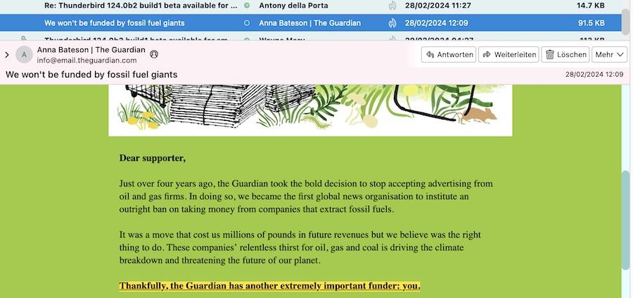

    Zitat von dharkness21
    Hm, sieht hier völlig korrekt aus.
    Umso besser für dich :)
    Mein eigener Code für die Nachrichtenliste steht fest, respektiert die Schlagwortfarben und gefällt mir sehr gut. Aber manchmal teste ich aus Neugierde auch fremde Code, wobei ich immer meinen eigenen Code vorübergehnd entwerte.
    Zwei Zeilen der Nachrichtenliste sagen übrigens nicht viel aus. In eminem Screenshot mit deinem Code hat z. B. die selektierte Nachricht eine grüne Hintergrundfarbe. Es gibt also immer wieder erhebliche Unterschiede der Wirkung eines Codes auf den verschiedenen Plattformen.
    EDIT: ..... und ist abhängig vom Thema wie ich gerade von Bastler gelernt habe ;)
