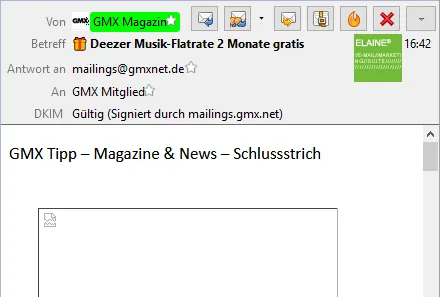

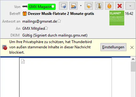

  • Abbildungen in E-Mails anzeigen lassen
    • wpu
    • 10. August 2018 um 21:35
    Thunderbird verhindert standardmäßig den Download externer Inhalte von Mails (siehe Einstellungen, Datenschutz, Externe Inhalte in Nachrichten erlauben). Vermutlich sind die Mails, bei denen nur Rahmen angezeigt werden, im HTML-Format und binden externe Grafiken ein.
    Wenn du unter Ansicht, Nachrichteninhalt, Original HTML ausgewählt hast, müsste Thunderbird auch eine entsprechende Meldung anzeigen.
    Sicherer ist jedoch die Einstellung Ansicht, Nachrichteninhalt, Vereinfachtes HTML. Dann fehlt der Hinweis.

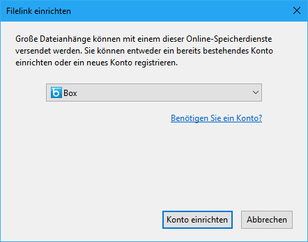

  • Filelink Anbieter nicht mehr auswählbar
    • wpu
    • 10. August 2018 um 21:12
    Das Dialogfeld sieht nicht so aus, wie standardmäßig:
    Bei dir steht statt "Benötigen Sie ein Konto?" "Weitere Informationen...". Hast du da mal drauf geklickt?
    Ansonsten wird dir wohl nichts weiter übrig bleiben, als entweder ein Backup deines Profils wieder herzustellen oder ein neues [lexicon='Profil',''][/lexicon] zu erstellen.

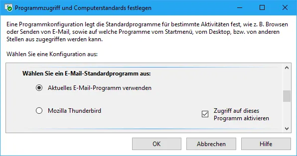

  • Mailto funktioniert nicht in Version 60
    • wpu
    • 10. August 2018 um 20:36
    Prüfe in der Systemsteuerung unter Programme, Standardprogramme, Programmzugriff und Computerstandards festlegen, ob dort Thunderbird als Standardprogramm für E-Mail festgelegt ist. Falls nicht, korrigiere es.

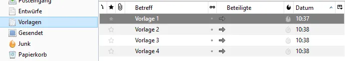

  • Vorlagen funktionieren unter TB 60 nicht mehr
    • wpu
    • 10. August 2018 um 19:02
    zeigt dies das Programm unter "gesendet" an, sie verlassen allerdings nicht den Rechner
    Woher weißt du, dass die Mails den Rechner nicht verlassen?
    Hast du dir selbst mal eine auf einer Vorlage basierende Mail geschickt?
    Ich kann das für mich nicht bestätigen. Das heißt, grundsätzlich funktioniert das schon. Test es bitte mal mit einem anderen Profil. (tunderbird -p aus einer Eingabeaufforderung starten, in der man im Installationsverzeichnis von Thunderbird steht)
