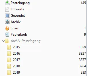

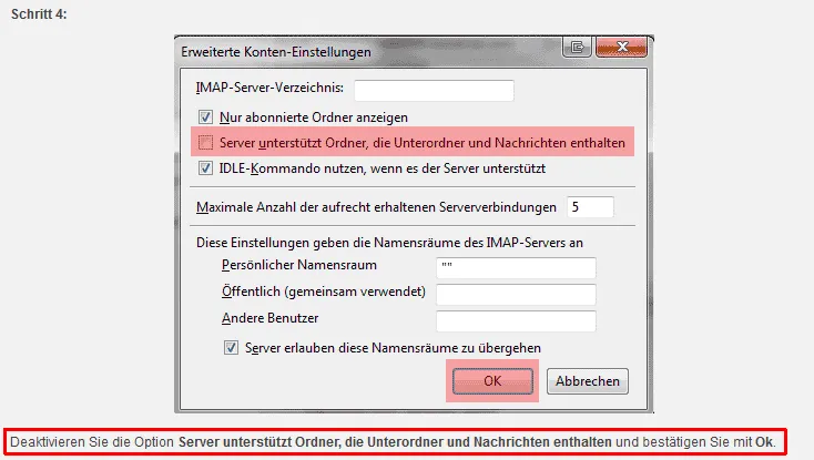

  • SEHR umfangreiche Ordnerstruktur bei Umstellung von POP3 auf IMAP mitnehmen
    • Crashandy
    • 10. März 2019 um 15:06
    Hallo aries1,
    Zitat von aries1
    Leider verstehe ich ihn nicht, denn bei mir ist der Haken gesetzt - also der Punkt "Server unterstützt Ordner, die Unterordner und Nachrichten enthalten" ist aktiv. Würde ich den Haken wegnehmen, also deaktivieren, dann unterstützt der Server das, was ich eigentlich möchte ja nicht mehr .....
    Du hast meinen Beitrag leider falsch verstanden.
    Bei dem Anbieter "all-inkl.com" ist das Erstellen von Unterordnern generell nicht möglich.
    Es liegt daher wirklich nicht an Thunderbird, sondern an Deinem Provider.
    Damit Dein Thunderbird auch korrekt funktioniert, muss hier unbedingt der Haken raus!
    Eine Ordnerstruktur mit vielen tieferen Ebenen kannst Du leider nur im lokalen Ordner anlegen.
    Hier noch ein Beispiel was bei "all-inkl.com" möglich ist. Nur eine Ebene, mehr nicht!
    So sieht es bei Thunderbird aus:
    So sieht es im Webmailer aus:
    Anlegen solltest Du diese Struktur besser im Webmailer, Thunderbird übernimmt es dann.

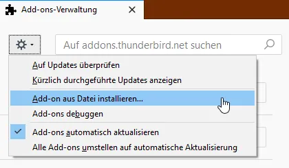

  • Master Passwort mit Hilfe von KeePass2 eintragen
    • Crashandy
    • 18. Januar 2019 um 18:10
    Hallo Theophil,
    hier ist der Link zu dem Plugin:
    Master Password+
    Du musst diese xpi-Datei dann manuell installieren.
    Zitat von Theophil

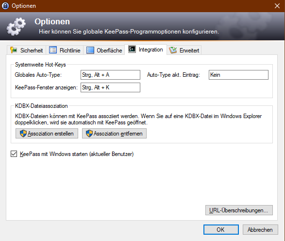

    Das ist schon mal gut, aber eine Tastenkombination wäre auch schön, habe ich aber nicht hinbekommen.
    Das findest Du in den Optionen von KeePass "Globales Auto-Type".
    "Strg. Alt + A" kann im Windows 10 eventuell zu Problemen führen, dann probiere einfach eine andere Tastenkombination aus.

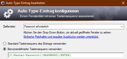

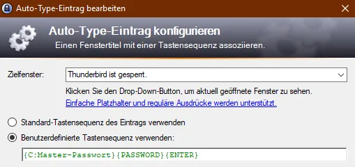

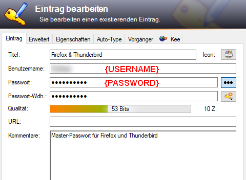

    • Crashandy
    • 17. Januar 2019 um 14:56

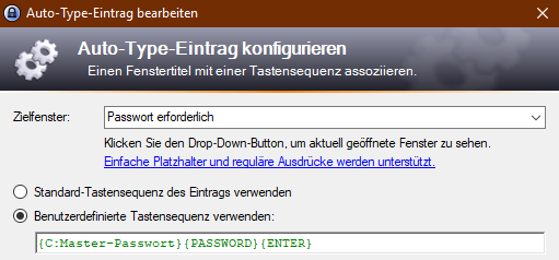

    Hallo Theophil,
    nur zur Erklärung, die Sequenz besteht aus verschiedenen Platzhaltern, welche man dort funktionell anreihen kann.
    Z.B. bewirkt ein {DELAY=1000} am Anfang, dass die Zeichen im Takt von 1 Sekunde eingetragen werden usw...
    {ENTER} erklärt sich von selbst Enter-Taste
    Übrigens funktioniert der Eintrag für Thunderbird und auch für Firefox, wenn das Masterpasswort gleich ist..
