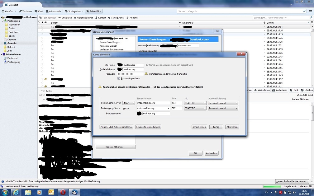

    Hallo!
    Ich wollte jetzt von Outlook2010 zu Thunderbird(24.4.0) wechseln. Im gleichen Atemzug wollte ich auch meine E-Mail Postfächer von outlook.com und gmx zu mailbox.org transverieren. Jetzt tritt aber folgendes Problem auf:
    Das outlook.com Konto konnte ich erstellen. Beim eingeben der Benutzerdaten hatte ich keine Probleme, außer dass er beim ersten Feld "Ihr Name" ebenfalls die E-Mail Adresse (xxx@outlook.com) verlangt hat. Wenn ich dies nicht tat, gab er als Fehlermeldung "Benutzername oder Passwort ungültig (Konfiguration konnte nicht überprüft werden - ist der Benutzername oder Passwort falsch?)"aus. Wie gesagt ansonsten konnte ich das Konto problemlos erstellen und er hat alle E-Mails und die Ordnerstruktur via IMAP abgerufen.
    Bei gmx.de das selbe wie bei outlook.com.
    Nur bei mailbox.org bleibt er bei diesem Fehler "Benutzername oder Passwort ungültig (Konfiguration konnte nicht überprüft werden - ist der Benutzername oder Passwort falsch?)" hängen.
    Ich habe sämtliche Daten für den Posteingangs- und Postausgangsserver überprüft. Den Benutzernamen und das Passwort ebenfalls. Das Passwort mehrmals verändert. Unter dem Reiter Einstellungen/Sicherheit/Passwort das von mir eingegebene Passwort überprüft. Beim Feld "Ihr Name" sowohl die eigentliche E-Mail Adresse (xxx@mailbox.org), als auch meinen Namen oder einen beliebigen Namen eingegeben. Nichts funktionierte.
    Ich schreibe auch seit fast zwei Wochen mit dem Support von mailbox.org. Auch die haben sämtliche Daten die ich eingab überprüft. Alles ist korrekt. Die konnten anhand der Uhrzeit, die ich ihnen nannte, und den Log-Files sehen wann ich meine Fehlversuche, beim einrichten des Kontos unter Thunderbird, hatte und mit welchen Daten ich es versucht habe. Außer dem Passwort, das konnten sie nicht einsehen. Ich habe denen anschließend die Erlaubnis gegeben mit meinen Daten (ja ich habe mein Passwort danach geändert) auf einem ähnlichen System und mit Thunderbird 24.4.0 probehalber ein Konto zu errichten und eine Testmail zu senden. Es hat alles wunderbar funktioniert.
    Davon abgesehen habe ich Thunderbird deinstalliert und wieder neu aufgespielt. Dennoch bleibt der Fehler bestehen.
    Nach jedem Fehlversuch habe ich die von Thunderbird erstellten Reste des anzulegenden Kontos auf meinem System entfernt (IMAP-Ordner, Postausgangsserver, gespeicherte Passwörter).
    Beim Versuch eine Testmail mit dem unvollständig angelegten mailbox.org Konto zu senden, ging es kurioser weise. Die E-Mail ist bei gmx angekommen. Nur beim ablegen der E-Mail in einen Ordner ist Thunderbird hängen geblieben.
    Also wie gesagt: Erstellen eines mailbox.org Kontos aufgrund des Fehlers "Benutzername oder Passwort ungültig (Konfiguration konnte nicht überprüft werden - ist der Benutzername oder Passwort falsch?)" nicht möglich.
    Ich würde mich sehr über eure Hilfe sehr freuen!

    überprüfe zunächst einmal, ob du mit Telnet überhaupt eine Verbindung zum Server bekommst:
    Mache bitte einen Telnetbefehl auf den IMAP-Server nach dieser Anleitung Mit Telnet Verbindung überprüfen
    und poste hier das Ergebnis.
    Bedenke, dass in Windows ab Vista Telnet erst in den Windows-Programmeinstellungen aktiviert werden muss.
    Aktivierung des Telnet-Clients unter Windows 7
    Die Eingabe müsste bei dir so aussehen:
    telnet imap.mailbox.org 143
    Antwort des Servers?
    Ich erhalte folgende Antwort:
    * OK [CAPABILITY IMAP4rev1 LITERAL+ SASL-IR LOGIN-REFERRALS ID
    IDPLUS STARTTLS LOGINDISABLED] Dovecot ready. mailbox.org
    quit
    Wobei mich dieses stutzig macht:
    STARTTLS LOGINDISABLED]t
    Edit:
    schau dir mal die Hilfe/FAQ auf der Webseite deines Mailproviders an. Das steht nichts von IMAP und Port 143.
    https://mailbox.org/einrichtung-mit-windows-live-mail/
    und
    https://mailbox.org/einrichtung-mi…mailprogrammen/
    Die widersprechen sich total. Nimm die Einstellung für Windows Live Mail.

    Hallo!
    Diese Antwort erhalte ich:
    * OK [CAPABILITY IMAP4rev1 LITERAL+ SASL-IR LOGIN-REFERRALS ID ENABLE IDLE ACL UIDPLUS STARTTLS LOGINDISABLED] Dovecot ready. mailbox.org
    Ich hoffe das ich mich nicht vertippt habe. ;)
    Wo liegt denn der Unterschied zu STARTTLS und SSL/TLS? Wenn ich in Thunderbird den Port 993 eingeben will, springt er direkt zu SSL/TLS statt STARTTLS um.
    Gruß!
    112
    24.306
    • 9. April 2014 um 20:23
    ich bin kein Experte auf diesem Gebiet, ich weiß nur, das Port 993 nur mit SSL/TLS läuft.
    StartTLS dagegen auf Port 587. Bei dieser Einstellung werden die Ports ausgehandelt und ob wirklich verschlüsselt wird, weiß du als User nicht. Darum verwende ich diese Einstellung nicht.

    Hallo mrb!
    Ich habe es mit dem Port 993 und SSL/TLS noch nicht ausprobiert. Was sagst du denn zu dem Code, den ich als Antwort von dem Server kriege?
    Davon abgesehen müsste es doch funktionieren. Die werden ja nicht umsonst die Einstellungen so vorgeben, zumal es ja bei denen mit meinen Zugangsdaten funktioniert hat. Wie schon geschrieben, sie haben meine Einstellungen überprüft und konnten keinen Fehler erkennen.

    ich bin Peer Heinlein, der Gründer von mailbox.org. Ich kenne Deinen Ticketverlauf mit unserem Support-Team nicht. Bitte schicke mir da doch mal außerhalb des Forums die Ticketnummer an [email='p.heinlein@heinlein-support.de'][/email], dann schaue ich mir das an, was da los ist.
    Grundsätzlich fällt mir zu Deiner Fehlerbeschreibung als erstes erstmal eine Personal Firewall ein. Nicht wenige "Sicherheitsprogramme" reagieren verschnupft darauf, wenn plötzlich verschlüsselt wird. Denn: Dann können sie ja nicht mehr mitlesen und "aufpassen". Das ist am Ende natürlich irgendwie schizophren, aber diverse Firewalls blocken die TCP-Verbindungen. Da wir bei mailbox.org sehr konsequent verschlüsseln, unterscheidet uns das durchaus von anderen und kann der Grund sein, warum es bei uns zickt, bei anderen nicht. Bitte schau doch mal nach, ob Du da irgendeine Personal Firewall o.ä. installiert hast, die die Verbindungen hier kappt. Dann wäre das, was Du als Fehler in Thunderbird siehst, nur ein "Folgeproblem".
    Schönen Gruß
    Peer

    Mit dem Port 993 und SSL/TLS hat es auf anhieb geklappt. Danke noch einmal an mrb und das Support-Team von mailbox.org! @ Peer Heinlein: Ich habe Ihnen (natürlich mit Thunderbird ;) ) eine E-Mail mit der entsprechenden Ticketnr. zugesendet. Bezüglich Firewall kann ich nur sagen, dass ich die Win7 interne Firewall benutze und Thunderbird die nötigen Freigaben erteilt habe.
    Viele Grüße!
