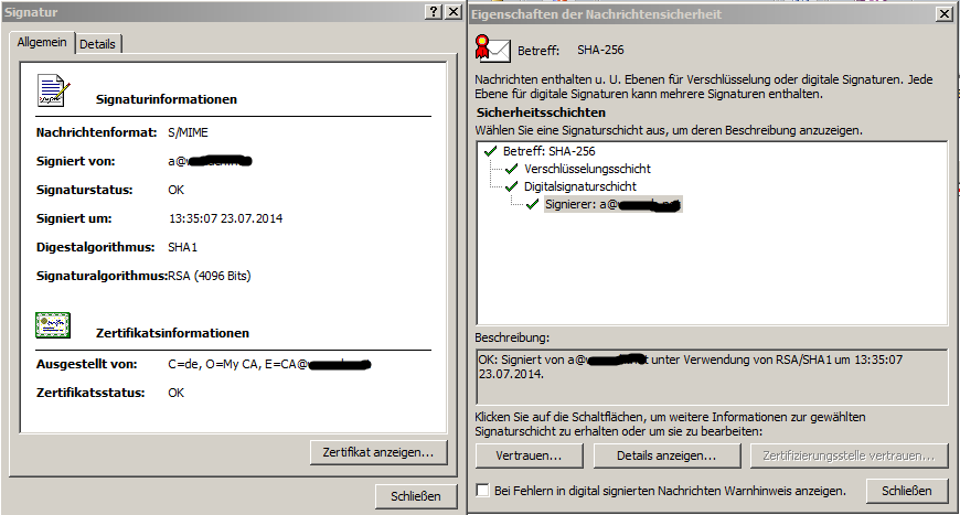

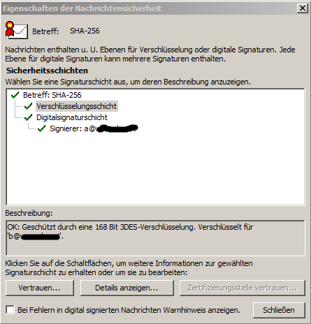

    ich habe einfach einmal ausprobiert: Wenn ich den von Peter verlinkten Bugreport richtig interpretiere, war / ist die Idee, das Standardverschlüsselungsverfahren über den (about:config)-Schlüssel
    mail.identity.default.preferred_signature_hash_algorithm
    zu regeln. Also habe Thunderbird 33.0a2 (20140723004001) runtergeladen, diesen Schlüssel neu erstellt und mit den (frei erfundenen) Werten
    SHA256, sha256, SHA-256, sha-256
    bestückt und ausprobiert. Die E-Mails habe ich mit Outlook empfangen und da wird mir als Verschlüsselungsart ("Verschlüsselung des Inhalts") 3DES in allen Fällen angezeigt.
    Schade, hätte ja so einfach sein können.
    Grüße, Ulrich

  • losgehts
    927
    12. Sep. 2007
    • 24. Juli 2014 um 09:36
    Hallo Peter,
    die Einstellung mail.identity.default.preferred_signature_hash_algorithm=SHA-256
    hat auch bei mir (bei diesem Test TB/33.0a2) keine Auswirkung.
    Um die verwendeten Algorithmen in Erfahrung zu bringen habe ich Outlook benutzt (siehe unten). So wie ich das verstehe (bin ja noch ziemlich unbedarfter Neuling auf dem Gebiet), wurde das Signieren mit RSA SHA1 vorgenommen, aber mach dir selbst ein Bild.
    Die verwendeten Zertifikate sind meine ersten selbst erstellten Experimente mit xca (Verschlüsselung: "PKCS #1 SHA-512 With RSA Encryption"). Ich kann wegen meiner Unerfahrenheit nicht ausschließen, dass es evtl. an meinen Zertifikaten liegt.
    Ich glaube ja, dass der verwendete "about:config"-Schlüssel noch überhaupt keine Auswirkung hat, sondern lediglich für den noch nicht implementierten Patch gedacht war.
    Gestern habe ich die Frage wie man Thunderbird bei Verwendung von S/MIME dazu bewegt, mit RSA und SHA256 den E-Mailinhalt zu verschlüsseln zwei Mal im irc-channel #thunderbird auf irc.mozilla.org gestellt. Doch auch nach mehreren Stunden hat sich niemand zu Wort gemeldet. Vielleicht mach ich das morgen noch einmal.
    Eine Suchmaschinen Recherche meinerseits lief auch ins Leere - irgendwie machen sich alle nur Gedanken, über den Weg der E-Mail zwischen Thunderbird und dem ersten E-Mailserver ;-( .
    Grüße, Ulrich
