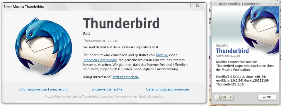

    Thunderbird-Version (siehe Bilder):
    Betriebssystem + Version W7 pof.32bit + Linux Mint 64bit Vers.11:

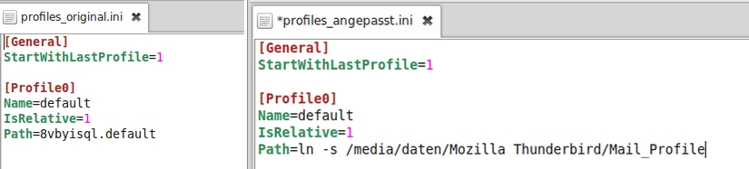

    Ich bin auf die Idee gekommen, auf meinem Laptop zwei Systeme zu installieren, aber aus Richtung W7 oder Linux wollte ich stets den selben Datenstand.

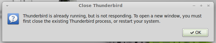

    Dazu habe ich zu erst im W7 TB im LW "D:\Mozilla Thunderbird" installiert und ein bestehendes Profil nach:"D:\Mozilla Thunderbird\Mail_Profile" kopiert. Danach habe ich mit dem Profil-Manager ein neues Profil unter Verwendung des kopierten Ordners eingerichtet. Soweit ist alles top. Nun wollte ich aus Richtung Linux auf genau diesen Ordner (Profil) zugreifen. Tja, dann bekomme ich leider die Fehlermeldung (siehe Bild)
    Darauf habe ich gesucht und auch einige Beiträge in versch.Foren gefunden. Leider bekomme ich das auf meinem Leppi nicht zum laufen.

    du willst mit zwei sehr unterschiedlichen TB-Versionen auf ein- und dasselbe Profil zugreifen? Gut, daß das nicht funktioniert hat.
    Das eigentliche Problem ist aber die profiles.ini. Da sollte ein relativer oder absoluter Pfad zum Profil stehen, und nicht ln -s (...). Der Profilmanager hätte dir dabei helfen können, genau wie unter Windows.
    Oder eben manuell die profiles.ini anpassen, ich vermute, du brauchst etwas wie
    isRelative=0
    Path=/media/Daten/Mozilla Thunderbird/Mail_Profile/dingsda.default
    Aber wie gesagt, nur bei annähernd gleichen Versionen empfehlenswert.
    darüber gibt es hier zahlreiche Threads mit Lösung.
    Du hättest nur in diesem Forum suchen müssen.
    Was gibt es da "zum Laufen bringen"?
    Würde mich über Euer Lösungsvorschläge freuen.
    Ergänzend zu muzel: meine heißt: FAQ (KB) Profile in use lesen.

    Ich muß Euch zustimmen, verschiedene Versionen könnte wirklich zu einem Problem führen. Stellt sich mir aber die Frage, wie bekomme ich auf "beiden Seiten" die selbe/annähren die selbe Version hin ? Ich nehme an, das sich die Versionszählweise im Windows und Linux unterscheiden. Weniger die Funktionsweise. Wie gesagt, ist ne Annahme. Beides sind aber die letzten Versionen zum jeweiligen System.

    Linux Mint kenne ich nicht, aber es wird wie bei anderen Linux-Distributionen sein, daß diese die derzeit grassierende Versionitis bei Mozilla (um mich mal selbst zu zitieren ;) ) nicht mitmachen (können) und sich auf die derzeit noch untertützte letzte stabile 3.1er Version festlegen.
    nein. Index of /pub/mozilla.org/thunderbird/releases

    im Prinzip nicht, aber: es gibt die von dir verlinkten Releases, und es gibt die von den jeweiligen Linux-Distributionen erstellten, die nicht unbedingt mit den Mozilla-Releases identisch sind (und meist etwas bis stark "hinterherhinken"), bin hin zu eigenen Versionsnummern und Namen der Programme (Icedove usw.).

    Bei Dir schlingo, kann ich davon ausgehen das es sowohl für Win. als auch für Linux die selbe Version gibt ??? Dann haben wir zu mindest in der Frage die Kuh vom Eis.
    • 7. Januar 2012 um 16:49
    nicht bei mir, sondern bei Mozilla, dem Hersteller. Schau Dir einfach den Inhalt der einzelnen Ordner an.

    Habe versucht beide Versionen auf die 9.01 zu bringen. Im W7 war es ja bereits diese, aber im Linux will es mir nicht gelingen.
    Habe die Version gezogen und entpackt. Geladen hab ich sie als "thunderbird-9.0.1.tar.bz2" und entpackt heißt das Verzeichnis dann "thunderbird" Allerdings weiß ich dann nicht wie es weiter geht. Einfach über das bestehende Verzeichnis drüber bügeln ? Kann ich mir kaum vorstellen.
