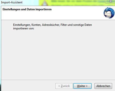

    ... ok, getangemacht, aber so klappt das nicht ?!
    ... \AppData\Roaming\Thunderbird\Profiles\blabla gesichert, aber da stehen gelassen.
    ... \AppData\Roaming\Thunderbird\Profiles\buero.std angelegt und als Standard in die INI eingetragen
    TB deinstalliert, Programmordner entsorgt, Reg. aufgeräumt, TB9 installiert (hat brav buero.std als Profilordner benutzt), Einrichtung eines Kontos abgebrochen, Extras/Importieren/Alles importieren > Weiter ... und das wars (siehe Anlage). Keine Möglichkeit auszuwählen, was er von wo importieren soll :?::?::?:

    Es empfiehlt sich nicht nur den Profilordner sondern den gesamten Ordner Thunderbird von Appdata\roaming zu sichern. Wenn Du ein jungfräuliches Profil erstellst, fragt er natürlich nach Einrichtung eines Kontos. Und wenn das dann eingerichtet ist, kannst Du importieren, aber nicht mit der Improtfunktion von Thunderbird direkt, sondern in dem Fall ist es effizienter, die Erweiterung
    ImportExportTools ( MboxImport enhanced)
    zu installieren und mit Ihr die MBX-Dateien, also die Dateien ohne Endung, die eine Partnerdatei mit der Endung .msf besitzen, importieren, das sind nämlich Deine Mails. Am besten machst Du das in "Lokale Ordner".
