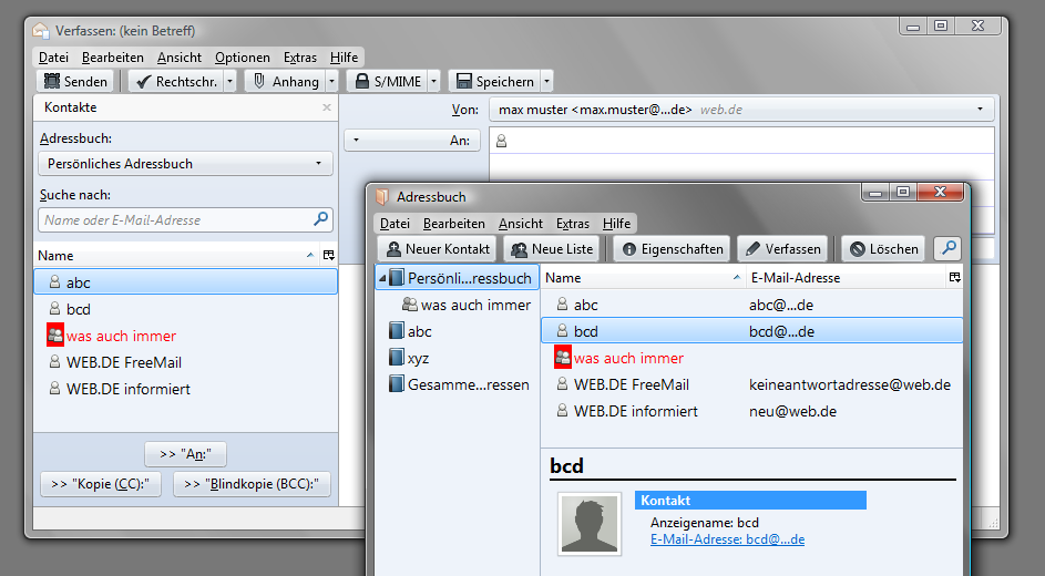

    Mit Einträgen in deiner userChrome.css, könntest du zB. die Schriftfarbe der Verteilerliste ändern,
    treechildren::-moz-tree-cell-text(MailList) {
      color: red !important;
    ...die Hintergrundfarbe um das Verteiler-Icon,
    treechildren::-moz-tree-image(MailList) {
      background-color: red !important;
    ...oder auch ein ganz anderes Icon verwenden - falls du eins hast
      list-style-image: url(dein-icon.png) !important;
      -moz-image-region: auto !important;

    hmm, ich kenne mich mit deinem Betriebssystem leider nicht aus. Vergleiche doch nochmal den Pfad des Profils und die Eigenschaften der userChrome.css mit den Links u. Screenshots aus diesem Post. Die ersten beiden Codes - oder auch nur einen - korrekt in die userChrome eingefügt?
    Das Ergebnis sollte dann eigentlich so aussehen:
