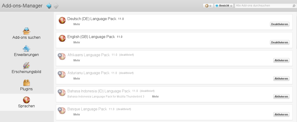

    Prüfe deshalb unbedingt einmal über Menü-Funktion [Extras]-[Add-ons]-[Sprachen] im AddOn-Manager ob dort das Sprachpaket Deutsch (DE) Language Pack in der Version 11.0 installiert ist und ob es aktiviert ist.

    • 21. März 2012 um 19:41
    Zitat von "rum"
    ... Feuerdrache: ein Sprachpaket unter Win? ...
    Hallo rum,
    gibt es das nicht bei den Windows-Versionen von Thunderbird?:
      • 70,98 kB
      • 1.264 × 523
    618
    21.997
    • 22. März 2012 um 00:17
    ich antworte mal in Vertretung für rum: Eine solche "Exklusiv-Ausstattung" ist wohl nur für "Linuxer" vorgesehen. ;)
    323
    6.061
    • 22. März 2012 um 08:26
