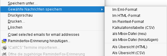

    Mit "Speichern unter ..." musst Du ja den Speichernvorgang auch manuell anstoßen. Darunter bei ImportExportTools findest Du dann Gewählte Nachrichten speichern voreingestellt mit folgenden Möglichkeiten:
    Was willst Du denn mehr oder anders?

    Der von mir eingestellte Bildschirmausdruck wird sichtbar, wenn Du eine oder mehrere E-Mails markierst und mit Mouse-Rechtsklick aktivierst Du dann das Kontextmenü, wo Du die Funktion Gewählte Nachrichten speichern anklicken und dann das betreffende Speicherformat auswählen kannst.
    Im Menü Extras befindet sich auch ein zusätzlicher Menü-Eintrag der ImportExportTools: dort unter anderem auch ein Punkt Einstellungen. So werden bei mir die zu speichernden E-Mails automatisch im Format JJJJMMTT-Betreffzeile.eml gespeichert, wenn ich den Speichernbefehl Im EML-Format aktiviert habe.
