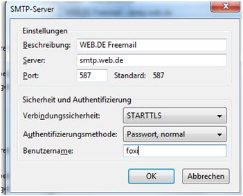

    Bei web.de in den Einstellungen habe ich nirgendwo Möglichkeiten gefunden in den SMTP-Server etwas einzutragen.
    Im Anhang sieht Ihr die altvertraute SMTP-Server-Einstellungen in thunderbird.
    Fixandfoxi
