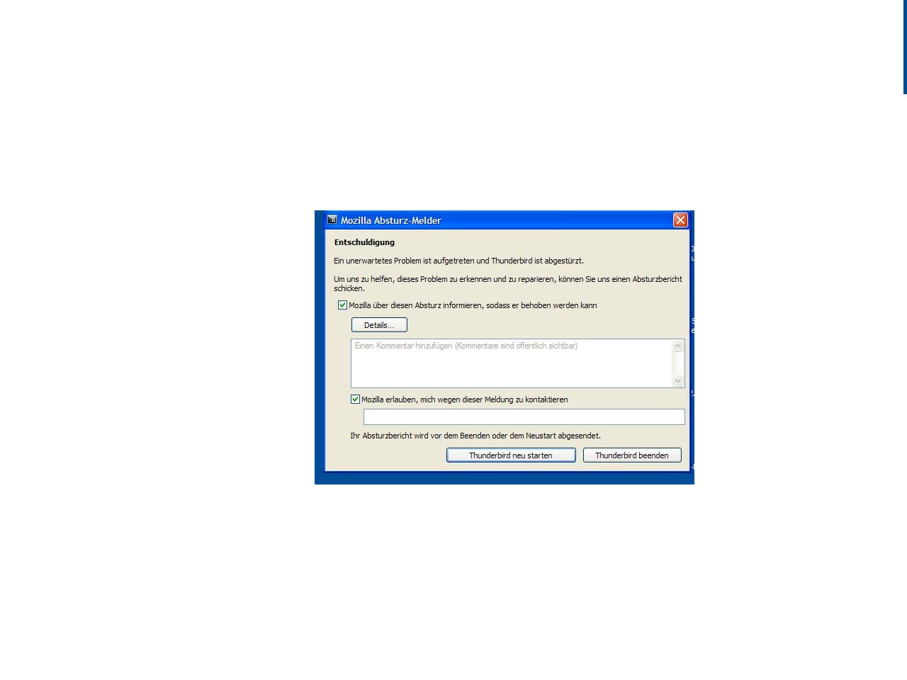

    also ich habe mal wie in dem Beitrag davor mal die Festplatte defragmentiert.
    Nun erhalten wir bei doppelt klick auf Thunderbird folgende Meldung, bei klick auf Details kann man sich nichts anschauen :-( Habe den Screen beigefügt.
    Bei der Inbox kopiererei (Sicherung), taucht das gleiche Problem auf bei dem einen Postfach der über 1 GB groß und mit dem Editor nicht zu öffnen ist, um hier festzustellen ob man den Inhalt erkennen kann, erhalten wir die Meldung, Datei zu groß für den Editor bitte verwenden Sie eine andere Editor-Anwendung oder so. Das sichern der einzelnen Dateien wie gesendete etc führt auch bei manchen auch zu Fehlern.
    Mit einem normalen Editor gibt es bei dieser Größe Probleme, versuche es mit Notepad++ .
    Gelingt es auch damit (nach einiger Ladezeit) nicht, ist die MBox defekt. Dann kann man zwar auch noch etwas machen, aber ohne das Ergebnis vorher zu kennen. Man kann dann Glück haben oder auch nicht.
    Eins ist aber klar:
    die Mbox Datei - also vermutlich ein Posteingang - ist zu groß.
    Allgemeine Empfehlungen hier im Forum:
    - Posteingänge müssen leer und komprimiert sein
    - andere Ordner nicht größer als 500 MB.
    Sonst kann Datenverlust drohen.

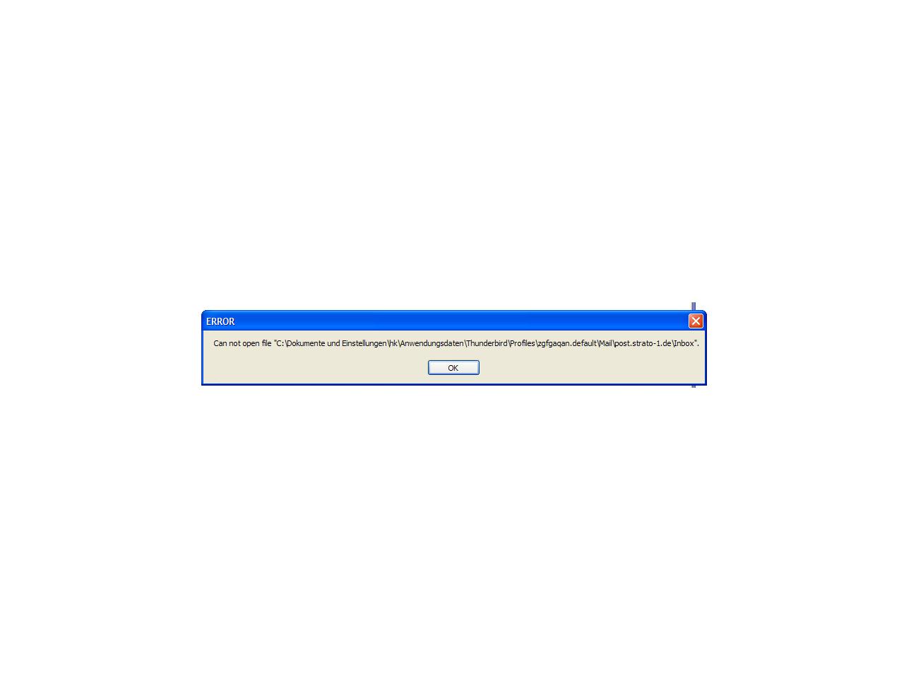

    also zum Thema Notepad++ öffnen der großen Inbox-Datei erhalte ich folgende Fehlermeldung.
      • 36,41 kB
      • 1.280 × 960

    • #35
    Läßt sich denn die Kopie der Datei (nach erfolgreichem Checkdisk) öffnen?

    • #37
    Obige Meldung kommt laut deinen Angaben beim Öffnen mit Notepad++. Und ich fragte, ob dieselbe Meldung auch kommt, wenn du die Kopie der Inbox-Datei mit Notepad++ öffnest.
    Daß diese Datei wahrscheinlich korrupt ist (und womöglich deshalb TB zum Absturz bringt) hatte ich dir bereits geschrieben.
