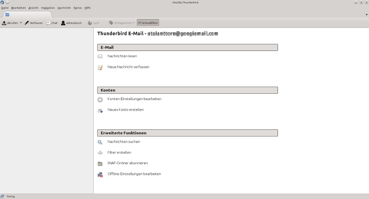

    Hi,
    seit der Aktualisierung auf Version 16 bekomme ich bei einem Kaltstart* von Thunderbird immer die Warnung eines nicht antwortenden Skripts. Allerdings sind die Warnungen nicht immer gleich, sondern es gibt zwei Varianten.
    * mit einem Kaltstart meine ich den ersten Start von Thunderbird nach einem frisch gebooteten System.
    Variante 1:
    Ein Skript auf dieser Seite ist eventuell beschäftigt oder es antwortet nicht mehr. Sie können das Skript jetzt stoppen oder fortsetzen, um zu sehen, ob das Skript fertig wird.
    Skript: resource:///modules/dbViewWrapper.js:246
    Variante 2:
    Skript: resource:///modules/iteratorUtils.jsm:96
    Nach einem Klick auf Weiter ausführen erscheint nach einer Weile das normale Thunderbird Fenster und man kann ganz normal damit arbeiten. Aber bei einem Klick auf Skript stoppen erscheint in Thunderbird keine linke Seitenleiste. Thunderbird ist dann praktisch nicht benutzbar.
    Was ist die Ursache für dieses Problem? Langsam nervt es mich.
    Atalanttore
      • 63,27 kB
      • 1.280 × 692
