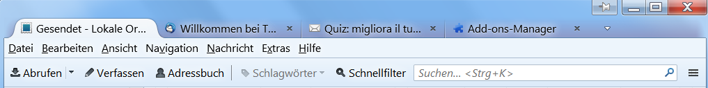

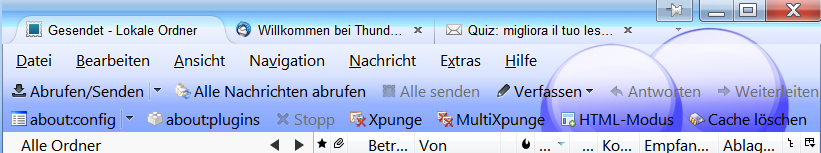

    bei mir ist die Titelleiste ebenfalls nicht vorhanden, allerdings sind die 3 Bedienfelder für das Schließen verkleinern und minimisieren noch da und zwar in der Tableiste. Das ist bei mir die oberste.
    Siehe hier:
    safe-mode und default theme:
    zum Vergrößern bitte daraufklicken.

    Bei mir fehlt nur die Titelleiste, in der normalerweise ja diese Bedienfelder sind. Bei mir haben sich diese - siehe Screenshot - nur leicht verschoben.
