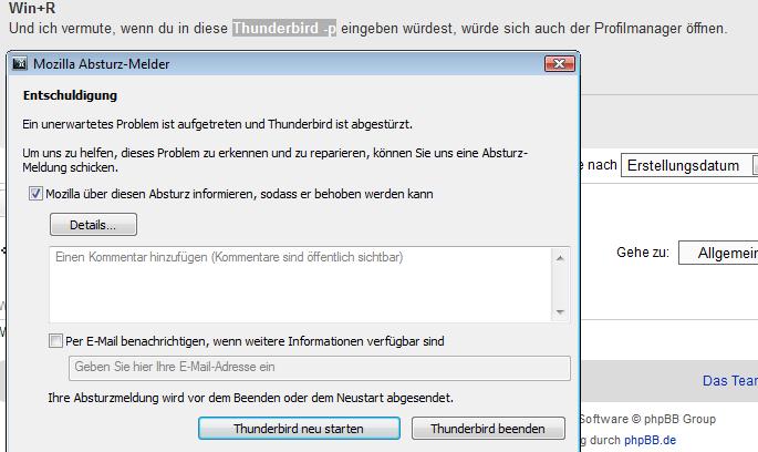

  • Werner99
    175
    21. Dez. 2005
    • 29. Dezember 2012 um 18:14
    anbei beide Aktivitäten.
    Gruss Werner

    112
    24.306
    • 29. Dezember 2012 um 18:22
    das Programm befindet sich in genau diesem Pfad?
    Und du führst den Befehl als Administrator aus?

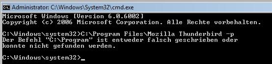

  • Werner99
    175
    21. Dez. 2005
    • 29. Dezember 2012 um 18:55
    Anbei 2 Eingaben als Admin.

    112
    24.306
    • 29. Dezember 2012 um 19:22
    Hier befindet sich das Programm.
    C:\Program Files\Mozilla Thunderbird
    Dann gib genau diese auch in das Befehlsfeld ein.
    Also:
    C:\Program Files\Mozilla Thunderbird -p

    112
    24.306
    • 29. Dezember 2012 um 20:26
    Leider stimmt der Pfad in der Befehlszeile nicht, dort steht ja C:\windows\system 32
    Da ich dir hier aber nicht die Befehle für die Konsole nennen möchte (im Pfad zurückspringen), gib den richtigen Pfad in die Befehlszeile (Ausführen...) ein und die findest du, wenn du diese Tasten drückst:

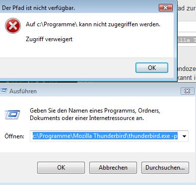

  • Werner99
    175
    21. Dez. 2005
    • 29. Dezember 2012 um 20:33
    Habe ich gemacht.

    112
    24.306
    • 29. Dezember 2012 um 20:36
    Du hattest aber Thunderbird vorher beendet, sonst kann sich der Profilmanager nicht öffnen?
    U.U. in den Windows Taskmanager schauen, ob vor der Ausführung des Befehls Thunderbird.exe noch läuft.
    Manchmal kann das bis zu einer halben Minute dauern.
  • SusiTux
    • 29. Dezember 2012 um 21:00
    Hallo Werner,
    Zitat von "SusiTux"
    Du kannst auch die Kommandozeile öffnen (per cmd), in das Verzeichnis wechseln und den TB von dort starten.
    Hast Du das einmal ausprobiert? Wenn es auf diese Art nicht funktionieren sollte, ist wohl ziemlich der Wurm drin. Das wäre dann etwas für die Windows-Experten.
    Susanne

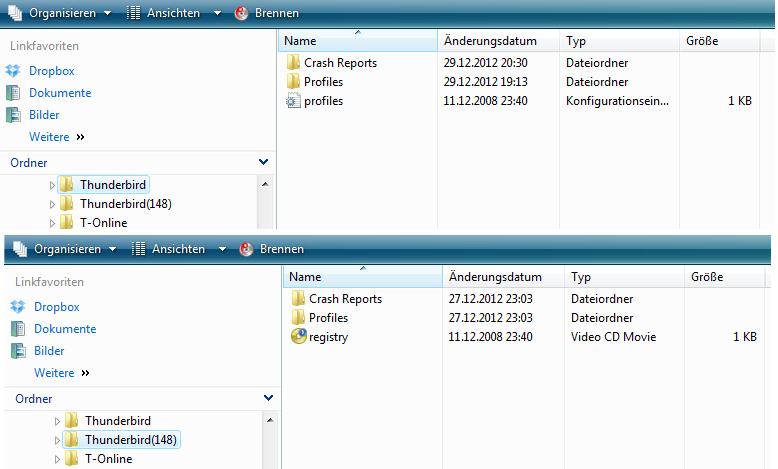

  • Werner99
    175
    21. Dez. 2005
    • 30. Dezember 2012 um 10:51
    Habe unter "User", "AppData", Roaming" 2 x Thunderbird gefunden.
    Möglicherweise hängt das mit meinem Chaos zusammen.
    Gruss Werner
      • 50,72 kB
      • 778 × 469
    112
    24.306
    • 30. Dezember 2012 um 11:57
    Tut mir Leid, mit dem Screenshot kann ich nichts anfangen, weil ich nicht erkennen kann, in welchem Pfad die Ordner liegen. Es gibt in der Tat zwei Ordner "Profiles", der eine enthält aber keine Mails und ist für uns unwichtig.
    Und bitte: lasse dir alle Dateiendungen anzeigen und manchmal sind auch die Ordnergrößen von Wichtigkeit.

    • 30. Dezember 2012 um 13:00
    Zitat von "Werner99"
    Das Ergebnis.
    Hallo Werner :)
    das Problem sind die Leerzeichen im Pfad. Deshalb musst Du ihn in (doppelten) Anführungszeichen einschließen, also
    "C:\Program Files\Mozilla Thunderbird\Thunderbird.exe" -p
    Außerdem empfehle ich immer gebetsmühlenartig, für Systempfade die Umgebungsvariablen zu benützen. Hier also
    "%programfiles%\Mozilla Thunderbird\Thunderbird.exe" -p
    Vorteil: auf jedem System wird der richtige Ordner gefunden, egal wo er liegt und wie er heißt.
    HTH
