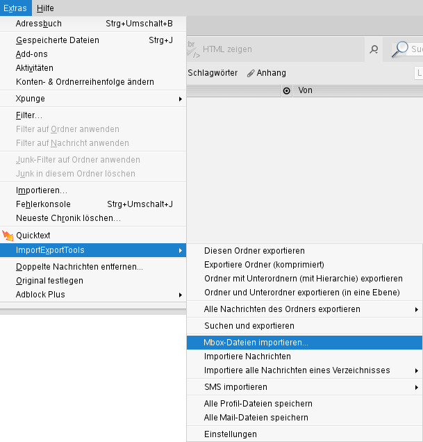

    In jedem Fall kannst Du einzelne MBox-Dateien mit der Funktion MBox-Dateien importieren importieren:
      • 45,73 kB
      • 609 × 636

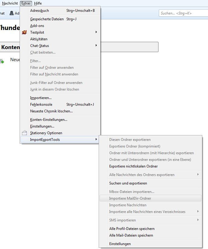

    Hallöchen,
    genau da liegt mein Problem. Ich bekomme nicht die Möglichkeit
    zum importieren
      • 185,79 kB
      • 689 × 822

    • 31. März 2013 um 19:09
    zum importieren
    Wenn das Add-on nicht weiß, wohin es denn importieren muss, verweigert es seinen Dienst - ohne dieses kund zu tun.
    Du musst vor dem Import einen dafür bestimmten Ordner links im Ordner/Konten-Fenster markieren. Keinen IMAP-Ordner nehmen.
    ImportExportTools
    ist ein vielseitiges und daher relativ kompliziertes Add-on, deshalb sollte man die Feature bzw. die Anleitungen auf der Seite des Autors schon mal durchlesen.
