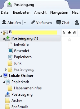

    seit ein paar Tagen nutze ich TB als Mail-System. Was mich irritiert: Im Posteingang gibt es mehrere Unterordner, nämlich "Entwürfe", "Gesendet", "Papierkorb" und "Junk", Das ist alles ok. Aber zusätzlich taucht immer noch einmal - kursiv und transparent geschrieben - ein zweiter Ordner "Posteingang" auf. Davor ist ein kleines bläuliches Dreieck (quasi wie ein Pfeil). Ich kann den Ordner löschen, aber beim nächsten Start und Mailabruf vom Server ist er wieder da. Ist nicht wirklich schlimm, aber irgendwie nervt mich das Ding. Was mache ich falsch oder was stimmt nicht in meinen Einstellungen? Ich erhoffe mir Hilfe von Euch, denn wo finde ich sonst so viel geballtes Wissen :-). Danke schon jetzt.

    Ich habe auch ein Konto bei t.online, aber diesen Ordner nicht.
    Wenn du im Webinterface auf der Webseite von t-online schaust, ist dort dieser Ordner ebenfalls vorhanden?
    Geh mal auf das betr. Konto > Rechtsklick > Abonnieren, taucht dort der Ordner auf, evtl. sogar mit Unterordner?
    Wenn du auf das kleine Dreieck klickst, was passiert dann?

    was mich auch irritieren würde, ist die Tatsache, dass die Ordner Gesendet, Entwürfe, Junk, Papierkorb als Unterordner des Ordners "Posteingang" dargestellt werden.
    Standardmäßig jedenfalls werden sie von TB als Unterordner des Konto-Ordners erstellt, auf gleichem Niveau in der Ordner-Hierarchie wie der Posteingang. Und das müsste auch für ein IMAP-Konto gelten.
    Irgendwas ist faul daran. Es würde mich interessieren, wie das im Profilordner aussieht.

    Ich habe mal bei T-Online nachgeschaut. Sowohl in der neuen, als auch in der klassischen Ansicht ist kein Unterordner "Posteingang" vorhanden.
    Habe mal diesen "Schattenordner" angeklickt und das "Abonnieren" deaktiviert. Dennoch taucht er mit jedem Neustart wieder auf. Bei Klick auf das blaue Dreieck öffnet sich lediglich noch ein Unterordner "Papierkorb".
    Also: Ich kann die Ordner löschen und das Abonnieren deaktivieren und dennoch taucht dieser Schattenordner immer wieder auf :-(
    Gibt es weitere Möglichkeiten? Ich denke, das Problem ist lösbar, man muss halt nur die richtige Stellschraube finden...

    ich weiß zwar nicht, ob es hilft - aber es kostet auch nichts. Und nachdem alle üblichen Tipps nichts gebracht haben, kannst du ja mal folgendes versuchen:
    - TB beenden
    - im TB-Userprofil den Ordner "Cache" umbenennen nach meinetwegen "Cache_old"
    - TB starten
    (Normalerweise kannst du das auch mit Einstellungen > Erweitert > Netzwerk & ... > Speicherplatz ... jetzt leeren machen. Aber ich stehe mehr auf klare Tatsachen. Ich lösche ggw. den Cache bei jedem Herunterfahren, Nachteile hatte ich noch keine.)

    alles probiert, nix funzt. Sitze ratlos vor meinem PC.
    Nein, das ist bei t-online nun mal so.
    Auch bei Konten bei Arcor.de und Freenet.de
    Könnte man natürlich ändern, die Änderung könnte aber wieder "umspringen".
    Das wusste ich noch nicht, vielen Dank für die Info!
    Jetzt habe ich gesehen, dass es dazu einen bug report von 2001 gibt:
    https://bugzilla.mozilla.org/show_bug.cgi?id=80858

    So, liebe Helfer,
    nachdem alles nicht gefruchtet hat, habe ich das Mail-System deinstalliert und die persönlichen
    Profile gelöscht. Anschließend Rechner neu gestartet und TB noch einmal komplett installiert.
    Und: Erfolg gehabt! Der "Schattenordner" taucht nicht mehr auf. Aber: Leider das Adressbuch
    nicht gesichert, muss ich nun noch mal neu anlegen (etwa 30 Einträge). Ich werde es überleben :-)))

    Du hättest dir das mit dem Adressbuch sparen können, indem du nur das eine Konto entfernt, die Reste im TB-Profil gelöscht, und es neu angelegt hättest.
    Da solche Fehler nur im Profil auftauchen, ist eine Neuinstallation fast immer nutzlos.
    Da bei IMAP eh die Mails auf dem Server liegen, hättest du noch nicht mal eine Sicherung machen müssen.
    Arbeitsaufwand, wenn man den Ort der Ordner/Dateien im Profil kennt: 2-3 Minuten.
