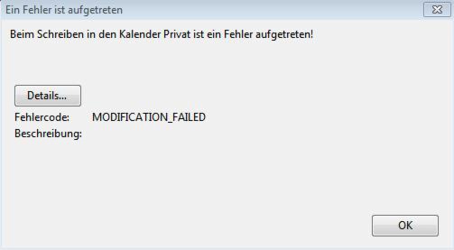

    Thunderbird-Version, 17.0.5:
    Betriebssystem + Version, Win 7:
    Lightning-Version, 1.9.1:
    kann diesen Ferienkalender nicht installieren, denn es kommt diese Fehlermeldung:
    ERLEDIGT!
      • 13,65 kB
      • 503 × 277
    VG
    Wuehler

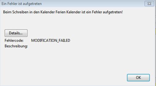

    Bin wie folgt vorgegangen:
    - die Ferien Datei, ics, auf den PC geladen
    - Thunderbird/Kalender geöffnet
    - den Tab "Termine Aufgaben" geöffnet, "Importieren, die Datei Ferien gwählt, den grünen FerienKalender als Kalender gewählt
    und dann kam jetzt beim 2. Mal diese Fehlermeldung:

    Was passiert denn, wenn Du mal auf Details klickst? Ist der Kalender vielleicht schreibgeschützt (Rechtsklick->Eigenschaften)?
    slengfe

    nein keiner der 3 Kalender hat Schreibschutz!
    Konnte gestern ja auch die Datei: "Kalenderwochen" installieren, so wie oben von mir beschrieben.
    Fehlercode: MODIFICATION_FAILED
    Diese Fehlermeldung kommt vor, wenn man Termine mit der selben ID nochmal importiert, du hast vermutlich den Kalender nochmal importiert, da du dachtest, es hat nicht geklappt.
    Schönen Gruß, Fux

    Fux, Volltreffer, jetzt hab ich es auch kapiert, bin eben schon etwas älter :freak:

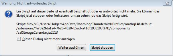

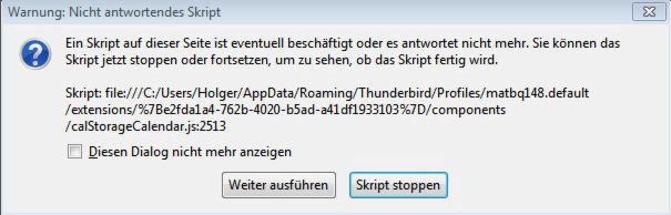

    so habe alles wieder neu installiert und es hat geklappt!! :zustimm:
    Nur beim importieren der Kalenderwochen und der Mondphasen kamen script Fehler:
