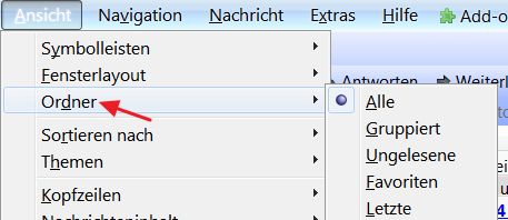

    Unter dem beschriebenen Menüpunkt "Ansicht" findet sich bei mir keine Möglichkeit "Ordner". Versteckt sich diese Auswahlmöglichkeit irgendwo?
    Könntest du mal einen Screenshot des Menüs machen, ähnlich diesem:
    Oder fehlt bei dir etwa die Menüleiste?
    Drücke mal die Taste Alt, kommt dann die Leiste zum Vorschein, falls ja, gehe sofort auf Ansicht > Symbolleisten und hake dort die Option > Menüleiste an.

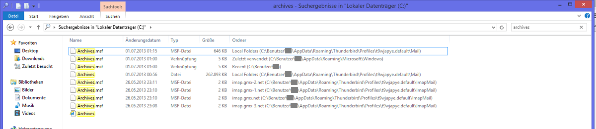

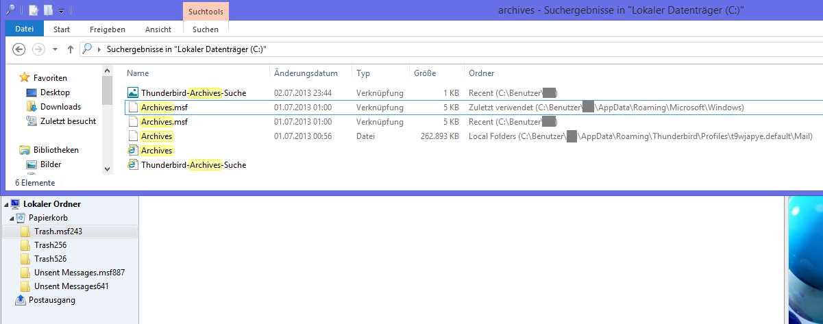

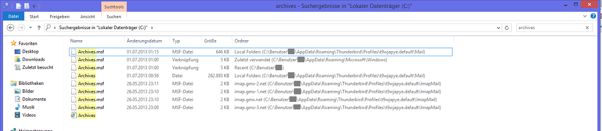

    Mit Hilfe Deiner Anleitung habe ich einen Ordner gefunden der nach einem Archivordner aussieht. Da befinden sich auch, in einer Datei namens "INBOX" mehr als 260 MB Daten. Ob das eine ".sbd" datei ist, verrät mir mein Rechner nicht. Insgesamt befinden sich in dem Orner (imap.gmx.net) 12 Dateien, unter anderem auch eine Datei mit dem Namen "Archives.msf" (2 KB) Ansonsten findet sich dort nichts mit dem Namen "Archiv".
    Du hast also den TB Profilordner gefunden. Kannst du uns verraten, wo (welcher Pfad?) er sich befindet und vielleicht auch einen screen shot des Profilordners einstellen?
    Die INBOX-Datei mit 250 MB überrascht mich, da dein Posteingang (quasi) leer ist!
    Damit wir wissen, was diese inbox enthält, rate ich dir, das Add-on "ImportExportTools" https://freeshell.de//~kaosmos/mboximport-en.html zu installieren und damit die INBOX-Datei in "Lokale Ordner" zu importieren. Danach siehst du, um welche Mails es sich handelt (vielleicht dein Posteingang, das wäre ein echter Gag?).

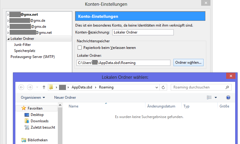

    Im Baum auf der linken Seite befindet sich unten jedoch "Lokaler Ordner".
    Ist das vllt das Archiv? Dort kann ich allerdings nicht den Pfad mit dem Archiv einstellen...
    Wenn du in der Ordnerspalte "Lokale Ordner" aufklappst, siehst du dann einen "Archiv"-Ordner?
    (Ich komme mit dem Browser bis "AppData" und dann wird mir ein leerer Ordner angezeigt... das war auch vorher das Problem, dass ich den Roaming-Ordner nicht gefunden habe. Über die Thunderbird-Funktion findet sich der Ordner allerdings)
    Wie heißt denn dieser leere Ordner?
    Ich glaube, deine jetzigen Probleme haben mit der Installation des TB-Profils auf dem neuen Laptop begonnen.
    Ich verstehe nicht, wieso sich kein Thunderbird-Datenordner in \Roaming\ befindet, wie ich auch nicht verstehe, wo sich der Profilordner angelegt wurde.

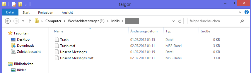

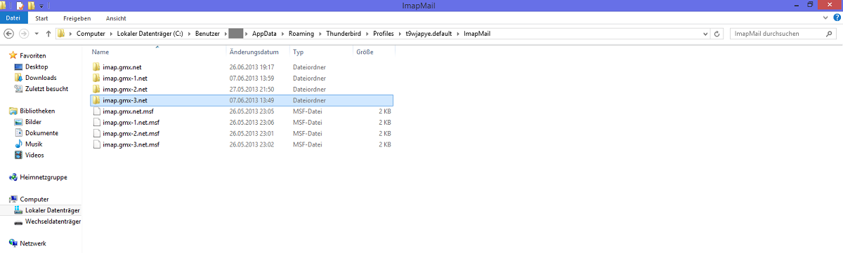

  • Falgor
    1. Jul. 2013
    • 2. Juli 2013 um 22:15
    Das ist der Pfad wo die Dateien drin liegen.
    Und wie man auf dem letzten Bild sehen kann ist da nur ein Papierkorb und ein Postausgangsordner... beide leer.
      • 71,87 kB
      • 1.200 × 361
      • 20,92 kB
      • 857 × 250

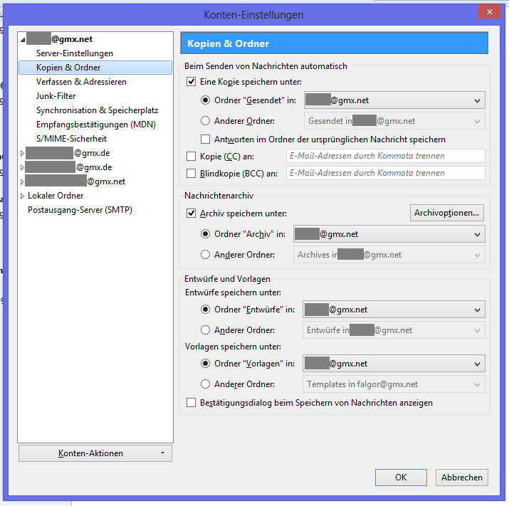

    Hier mal ein Screenshot vom betreffenden Ordner.
    Alle anderen Konten sehen gleich aus. Bisher habe ich allerdings nur dieses Konto archiviert.

    • 2. Juli 2013 um 22:29
    OK. Immerhin habe ich jetzt gesehen, dass der Thunderbird-Ordner und der Profilordner in ihrer Standard-Lokalisation befinden (und nehme damit meine zuvor gemachte Aussage zurück ;) )!!
    Du hattest den Thunderbird-Datenordner über den von mir angegebenen Pfad nicht finden können, da er ein "versteckter" Ordner ist und über die %AppData% - Eingabe angezeigt wird.

    Ob ich das Archivziel vorher verändert habe, oder nicht könnte ich nicht mehr beschwören.
    "Verschoben" (Lokal Dateien von A nach B kopieren/ verschieben) habe ich eindeutig nicht getan, da ich die versteckten Ordner ja nicht mal gefunden habe.
    Ich weiss nicht, ob das hilft und ob ich Dich eben nicht falsch verstanden habe, aber ich habe noch mal eben einen screenshot der Einstellungen des "Lokalen Ordners" im Thunderbird-Baum gemacht... Der Pfad reicht nicht bis zum Ordner wo die Dateien drin liegen... sind die deshalb nicht im Baum als Archivdateien abgelegt?
    Hilft das vllt weiter?
    Der Pfad zu Local Folders ist in der Tat ungewöhnlich.
    Aber das entspricht dem, was du in einer früheren Antwort gesagt hast:
    Ich habe unter dem angegebenen Link nachgeguckt und dort auch den Ordner C:Benutzer\Benutzername\Appdata\Roaming gefunden... Allerdings war dort kein "Thunderbird-Ordner" sondern nur 4 Dateien mit insgesamt 20 KB (Trash/ Trah.msf/ Unsent Messages und Unsent messages.msf).
    "Trash" und "Unsent Messages" sind die Standard-Dateien von Local Folders und eigentlich sollten sie im Profilordner liegen!!
    Normalerweise sollte der Pfad zu Local Folders so sein:
    Users/user/AppData/Roaming/Thunderbird/Profiles/xxxxxxxx.default/Mail/Local Folders
    Ich bin allerdings nicht sicher, ob das etwas mit dem fehlenden Archiv zu tun hat.
    Wichtiger wäre zunächst mal zu wissen, welche die Einstellung ist für den Archiv-Zielordner in Konteneinstellungen -> Kopien & Ordner -> Nachrichtenarchiv, und zwar für das Konto, in dem du archiviert hast:

    Als ich den Pfad heute abend gefunden habe (mit dem INBOX-Ordner) habe ich versucht den Pfad einzustellen. Leider erfolglos...
    Ich habe einen Screenshot von der angesprochenen Konteneinstellung gemacht und angehängt.
    Allerdings kann es sein (und ich befürchte es), dass ich das zwischenzeitlich umgestellt hatte...

    1.099
    12.471
    • 3. Juli 2013 um 01:06
    Das ist die Standard-Einstellung von TB für's Archivieren.
    Leider eine Hoffnung weniger ... ;-(
    Und wenn man die Windows-Suchfunktion bemühte und nach einer "Archives"-Datei und/oder einem "Archives.sbd" Ordner suchte?
    Dabei sollten aber auch versteckte Ordner angezeigt werden.
