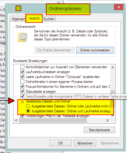

    Hast du in deinem Explorer eingestellt, dass er dir auch die so genannten "versteckten" Dateien und Ordner anzeigt? <= sonst findest du diese nicht, und in einem solchen liegt dein Profilordner. Schau dir das noch einmal in dem verlinkten Beitrag aus unserer Anleitung an: Profile verwalten (Anleitungen)
    Du kannst irgendwo in den Einstellungen des Explorers ein "großes Kästchen" finden, wo du viele derartige Einstellungen tätigen kannst. Und dort eben das Anzeigen der versteckten Ordner und Dateien aktivieren. Ich finde es zwar sofort, wenn ich einen Windows-Rechner vor mir habe, aber ich kann es dir leider nicht aus dem Kopf beschreiben. Denn: Bei mir gibt es "Windows" nur in den Löchen in der Wand. Ich nutze Linux ... .

    Meine Bitte an einen Windows-Nutzer, dieses für Ralph einmal "altersgemäß" zu erklären. Vielleicht sogar bebildert.
    @ Ralph:
    - klicke in Windows unten links auf Start und dann auf Systemsteuerung und dort Ordneroptionen
    oder
    - im Windows-Explorerfenster (Dateimanager) auf Extras>Ordneroptionen
    dann kommt dieses Fenster
    und du kannst unter Ansicht bei "Versteckte Dateien und Ordner" den Punkt wie im Bild auf anzeigen setzen.
