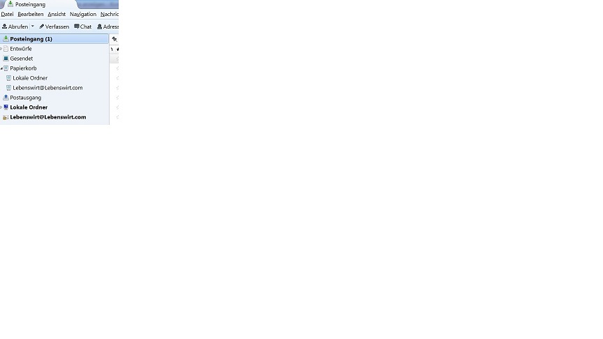

    wenn ich deine Beschreibung richtig verstehe, ist das, was du als "totales Durcheinander" siehst, eine der zur Wahl stehenden "Ansichten", in denen man in Thunderbird die Konten/Ordner-Leiste darstellen kann.
    Diese Ansicht wird als "Gruppiert" oder "Gruppierte Ordner" bezeichnet.
    Gehe ins Menû "Ansicht" -> Ordner -> und wähle "Alle".
    Dann schau dir an, ob das Ergebnis dem entspricht, was du von früher gewohnt bist.
    Wenn du meinst, dass sich noch Ungereimtheiten in der Konten/Ordner-Liste befinden, machst du am besten einen screen shot dieser Konten/Ordner-Leiste, damit wir sehen können, was sich darin befindet.
    Vor dem Einstellen des screen shots bitte Namen und Email-Adressen über ein Bildbearbeitungsprogramm unkenntlich machen.
    Ansicht : "Gruppierte Ordner"

    Wenn ich die Ansicht auf "Alle" drücke, kommt erst der Lokale Ordner mit allen Unterordner und das Mailkonto ganz am Schluß.
    Ich habe jetzt über Paint einen screen shot gemacht. Bin aber nicht in der Lage, darin zu streichen. Ich hoffe, ich mache nicht allzuviel falsch.
    Bisher hatte ich als ersten Ordner mein Mailkonto, das jetzt am Schluß ist. Danach kam der Lokale Ordner.
    Oben fängt die Aufstellung mit Posteingang an. Das Mailkonto wiederum ist am Schluß. Den "Lokale Ordner" habe ich geschlossen, da zu viele Unterordner da sind.
    Wenn Du nun die oberen Ordner betrachtest, habe ich darin 3 x Papierkorb, jeder mit einem anderen Namen. Wobei der Ordner mit dem Namen Papierkorb bei Rechtsklick nicht das Fenster für Papierkorb aufmacht, indem auch "Papierkorb leeren" angezeigt wird, sondern man kann nichts machen. Auch das Umbenennen funktioniert nicht. Der Ordner mit dem Namen meines Mailkontos und der Ordner mit Namen Lokale Ordner fungieren als Papierkorb. Keiner diesr 3 Ordner läßt sich löschen oder verschieben.
    Dazu kommt, daß alle gelöschten Mails aus dem Mailkonto aber im ersten Papierkorb analog wie im Ordner meines Mailkontos angezeigt werden. Löschen kann ich die nur, wenn ich im Ordner mit dem Mailkontonamen lösche. dann ist auch der Ordner Papierkorb, der ja an und für sich keiner ist, wieder leer.

    nochmal ein Bild von meiner Ordnerseite, etwas deutlicher.

    Hallo Hanheifeh,
    danke, der zweite screen shot ist wesentlich besser und hätte vollauf genügt.
    Er zeigt aber wiederum die "Gruppierte Ansicht" und nicht die Ansicht "Alle Ordner" !
    Was du bemängelst ist, dass dein normales Mailkonto in der Ansicht "Alle Ordner" unten erscheint und "Lokale Ordner" oben.
    Die Reihenfolge der Konten lässt sich leicht ändern nach Installieren eines dieser Add-ons:
    "Manually Sort Folders" https://addons.mozilla.org/de/thunderbird…y-sort-folders/
    oder
    "Folder Pane Tools" https://addons.mozilla.org/en-us/thunderb…lderpane-tools/
    Somit kannst du die gewohnte Ansicht deine Konten/Ordner-Leiste wieder herstellen.
    Man kann normalerweise die von TB erstellten Standard-Ordner wie "Posteingang", "Gesendet", "Vorlagen", "¨Papierkorb", ... etc nicht umbenennen oder löschen, und das ist auch gut so, weil sonst die Thunderbird-Foren überlaufen würden von Hilfesuchenden, die "versehentlich" ihren Posteingang gelöscht haben.
    Die Ansicht "Gruppierte Ordner", die dich so verwirrt, ist nur eine von fünf verschiedenen Darstellungen der Konten und Ordner.
    Manche TB-User ziehen es vor, die Mails der "Posteingang"-Ordner (oder "Gesendet"-Ordner" ... usw.) aller Konten gesammelt in einem einzigen, sozusagen "übergeordneten" Ordner "Posteingang" anzusehen, und genau dazu kann die Ansicht "Gruppierte Ordner" dienen. Das heißt aber, dass sich die empfangenen Nachrichten physisch immer noch in den "Posteingang"-Ordnern der jeweiligen Konten befinden.

    Hallo Mapenzi,
    Worte können nicht ausdrücken, was ich Dir sagen will. Nimm meinen DANK und tausendmal und noch mal tausendmal DANK entgegen.
    Mit dem Add-ons Manually Sort Folders habe ich, auch für mich machbar gewesen denn ich bin auf diesem Gebiet ein absoluter Laie, endlich, nach Wochen, wieder das was ich Ordnung nenne auf dem geliebten Thunderbird.
    Hallo Helfer, die sonst noch beteiligt waren auchEuch herzlichen Dank.
    Jetzt sind auch die beiden Papierkörbe mit Mailkontonamen und Lokele Ordner Namen verschwunden. Für mich wohl ein Rätsel, aber ich nehme es natürlich dankbar an.
