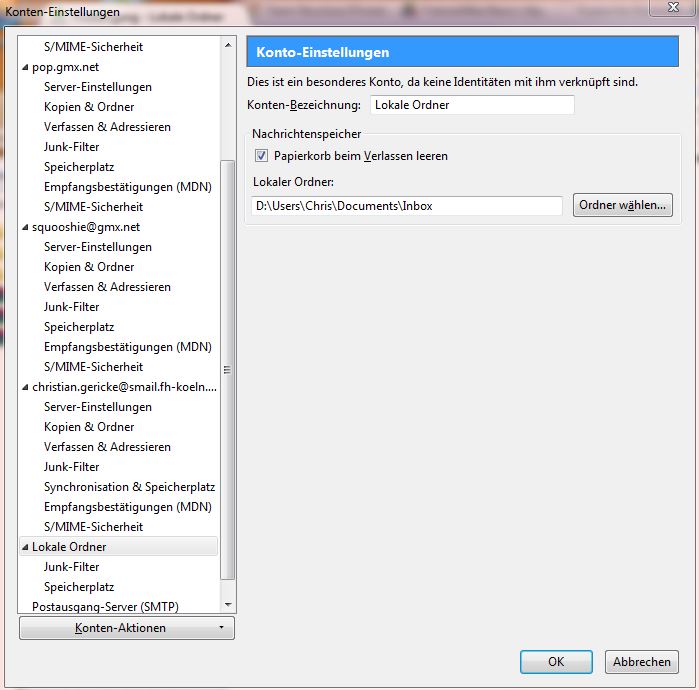

    Mein Problem ist nach dem automatischen update auf v24 kommt wenn ich auf Einstellungen gehe :
    Der angegebene Ordner "C:\Users\Benutzername\AppData\Roaming\Thunderbird\Profiles\mnszq3zp.default\Mail\Local Folders" ist zum Abspeichern von Nachrichten nicht geeignet. Bitte wählen Sie einen anderen Ordner.
    Ich kann dann nur noch auf abbrechen gehen.
    Thunderbird funktioniert ansonsten korrekt, Abruf, Filter u.s.w
    Nur die Einstellungen gehen nicht mehr.

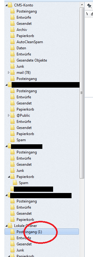

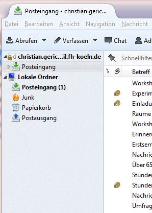

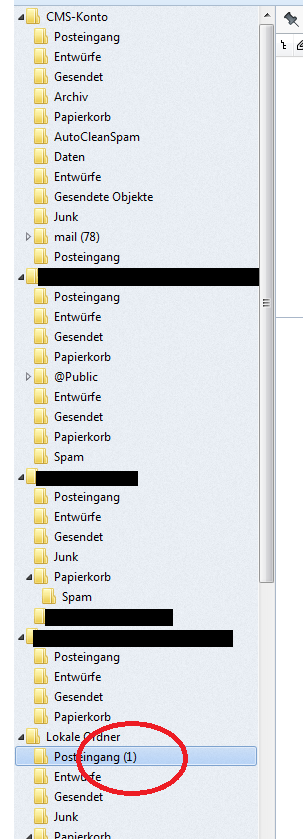

    Bei mir tritt das gleiche Problem seit dem Update auf.
    Zusätzlich sind bei mir nun auch noch alle Ordner mit dem selben Symbol versehen und neue E-Mails werden nicht mehr mit fetter Schrift, sondern ganz normal angezeigt. (siehe Anhang) Kennt mittlerweile jemand eine Lösung für das Problem?
    MfG Heiko
    edit: Im abgesicherten Modus sind die Smybole der Ordner wieder da, der erste Fehler bleibt aber. Auch nach einem normalen Start, sind die Symbole wieder anzutreffen. :) Tut mir leid, dass ich das erst nach dem Absenden meines Post gelesen und ausprobiert habe.

    • 20. September 2013 um 23:25
    Dazu bitte hier [Geklärt]Tb24 - Ordner: Neue Nachrichten nicht hervorgehoben lesen.

    Ich hatte das gleiche Problem. Bei mir hat schließlich geholfen, nur den Ordner "Mail" an einen anderen Ort zu kopieren und den neuen Ort in den Einstellungen einzutragen. (Also der Ordner "Mail" liegt statt in "01aaaaaa.default" jetzt in "01bbbbbb.default".)
    (Bei 7 Emailkonten mit jeweils einem Neustart ganz schön lästig...)
    Damit verliert man nicht alle Einstellungen des Profils.
    Vielleicht hilft's ja auch bei der Diagnose.

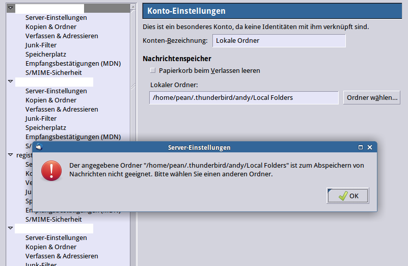

    ich habe das Problem auch, wollte meiner Frau gerade zeigen wie sie an ihrem Laptop den Namen ändern kann, da kam die Fehlermeldung. Ich habe Version 24 installiert.
    Laptop Lenovo E535, Ubuntu Studio 13.04 mit Thunderbird 24
    Bei meiner Frau ist es ein Netbook mit Windows XP und bis eben Thunderbird 17, jetzt aber auch Thunderbird 24, dort tritt der Fehler aber nach dem Update nicht auf.
    Noch ein Hinweis das es bisher nur von 4 Leuten gemeldet wurden. Ich sehe eigentlich nie nach wenn alles läuft, warum auch? Jetzt hatte ich nur nachgesehen um meiner Frau Schritt für Schritt zu sagen was sie wo drücken muß. Ich denke mal wenn hier mehrere Leute nachsehen würden, kämen noch mehr bestätigungen.
    Komisch ist auch das bei Ihr das Menü Konto Einstellung jetzt unter Extras zu finden ist, bei mir ist es unter Bearbeiten.
    Andy
