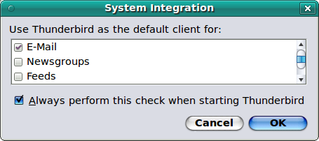

    Nun ist mir noch etwas Neues bzw. Weiteres aufgefallen:
    Normalerweise liegen die Profilverzeichnisse auf einer gemounteten Datenpartition. Bei der Profil-Neuerstellung wurden diese automatisch standardmäßig unter /home/[username]/.mozilla-thunderbird angelegt. Ich habe diesen Pfad beim "Schritt-für-Schritt"-Wiederaufbau behalten - mit dem Ziel, das später funktionierende fertige Profil dann wieder auf die Datenpartition in den vorgesehenen Pfad zu bringen. Das habe ich heute versucht... sowohl über die profiles.ini als auch über den ProfileManager.
    Und ich hatte den Ordner des (bis auf die bekannten letzten 2 Probleme) funzenden Profils mit Nautilus kopiert (und in einem weiteren Versuch nochmal per Konsole).
    Beim Start wirkte TB auf den ersten Blick (hier jedoch offenbar auf IMAP-Konten beschränkt) schon wieder kaputt, und darüber lag folgendes Fenster, welches sich nicht per Bestätigung beenden läßt:
    (Das kenne ich bereits aus dem gecrashten Profil - als ich dieses im safemode gestartet hatte).
    Ferner ist mir dann beim Start über Konsole folgende Meldungen aufgefallen:

    Starte ich hingegen das unter /home befindliche Profil, ist alles OK und die Konsole zeigt:
    x@xxxxx:~$ thunderbird -ProfileManager
    enigmail.js: Registered components
    mimeVerify.jsm: module initialized
    xxxxx@xxxxx:~$
    Einen Plattendefekt habe ich erstmal ausgeschlossen. SMART-Tests waren i. O.
    Wieso kann ich das Profil nicht mehr von einer anderen Partition korrekt laufend starten?
    Langsam verstehe ich wirklich nichts mehr...

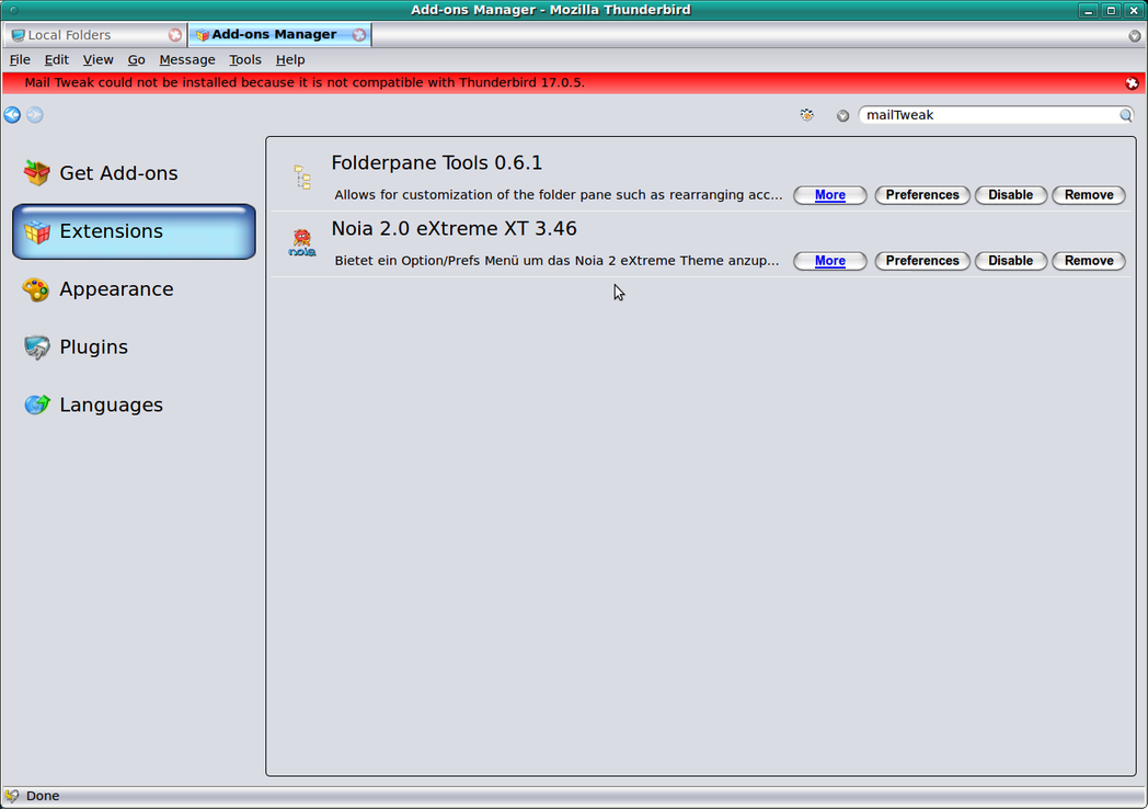

    Mapenzi:
    mailtweak-1.0pre10.xpi gerade probiert mit einer noch vorhandenen Kopie eines relativ frischen Profils... offenbar nicht mehr möglich...
    Meldung oben in roter Leiste: "Nicht kompatibel"..."

    Zitat von "Pat"
    Mapenzi:
    Das ist ganz normal, dass TB 17 die Installierung von Mail Tweak verweigert.
    Entweder vorher "Disable Compatibility Checks" installieren oder die maxVersion von Mail Tweak in der install.rdfDatei auf meinetwegen 24.* "bumpen".

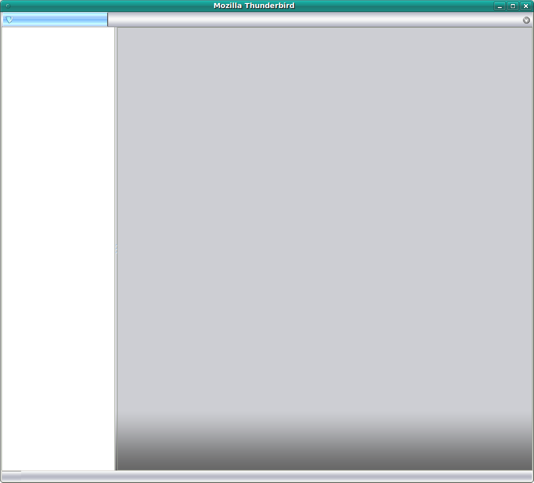

    Mapenzi: [disable_add_on_compatibility_checks-1.3-fx+fn+sm+tb]
    Die Installation dieser Erweiterung in einem neuen Profil führt - wie bereits im ehemaligen "kaputten" - bei einem neuen TB-Start nur noch zu folgendem Fenster:
    (und daran ändert dann auch die Entfernung dieses AddOns im safe-mode nichts mehr).
    Susanne:
    SO hätte dann auch der bereits vorher (zum kaputten usrprünglichen Profil) von Dir gewünschte Screenshot ausgesehen.
    @ Pat,
    [der nicht mehr sichtbare screen shot zeigte ein völlig leeres Fenster des Add-on Managers.]
    Ich habe das Add-on Disable Compatibility Checks hier ohne jegliches Problem in sieben verschiedenen Profilen installiert, sechs der Profile laufen mit TB 24 und eines mit Earlybird.
    Wenn du das Add-on im (nun gar nicht mehr so) neuen Profil installiert hast, nachdem du die prefs.js-Datei aus dem alten Profil übernommen hattest, ist die Pleite nicht überraschend, denn mit der alten prefs.js-Datei hast du auch zumindest einen Teil des Schrotts aus dem alten Profil importiert, wie es dir von SusiTux schon mehrfach vorausgesagt wurde .
