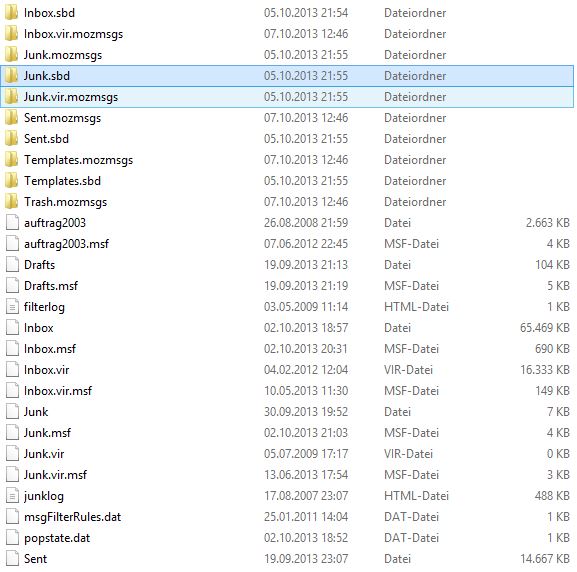

    Jep, genau die Anforderung kommt. Erst ein Fenster zur Systemintegration, danach "Willkommen bei Thunderbird" "Wollen Sie eine neue Email-Adresse haben".
    In der oberen Leiste ist schon ein separater Tab für den Kalender vorhanden, allerdings ist er leer.
    Der Ordner den ich rüber schaufel hat rund 700 MB, da sollte alles mit dabei sein. (Habe vor der Neuinstallation alle Konten komprimiert)
    Hier mal ein Screenshot der einen Ausschnitt enthält.
      • 67,15 kB
      • 577 × 572

    Was mich übrigens in deinem screen shot etwas stört, sind die Dateien mit der Endung .vir.
    Das habe ich noch nie gesehen, und dazu bleibt auch Google stumm.
    Es kann natürlich auch sein, dass du selbst Ordner mit einer Endung .vir erstellt hast.
