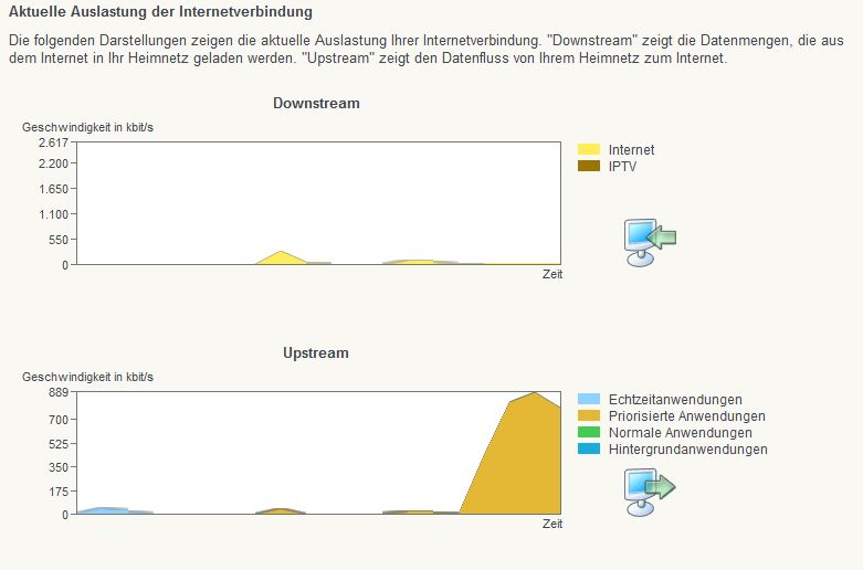

    Zu erkennen ist das Problem am besten am Online Monitor in der FB
    wie schon geschrieben ist in der Zeit des Mailversands keine Internetseite von einem anderen PC aus erreichbar. Die Anfrage bricht nach einiger Zeit einfach mit einer Fehlerseite ab.
    Es sind wie gesagt keine Priorisierungen in der FB eingestellt das ist auch sicher.
    Das Problem ist reproduzierbar von verschiedenen PC´s aus. Mit TB versendet ist der der Upstream "priorisierte Anwendung" mit Windows Live Mail "normale Anwendung"
    Da es mit 3 verschiedenen PC´s das selbe ist, einer davon frisch installiert, liegt es meiner Meinung nach nicht an einer Einstellung am PC sondern eher an ThunderBird selbst.
    Vorgweg vielleicht gleich noch, ein deaktivieren von UPnP ändert auch nichts an meinem Problem.
    "Statusinformationen über UPnP übertragen
    Über Universal Plug & Play (UPnP) werden im Heimnetz Statusinformationen der FRITZ!Box zum Netzwerkstatus und zu Portfreigaben bereitgestellt. Die Funktion hat keinen Einfluss auf Sicherheitseinstellungen der FRITZ!Box."
    Ja, der Farbe nach, behandelt die Fritzbox den Upload eindeutig als priorisiert. Ich kann Dir leider nicht sagen, warum. Allerdings würde ich das

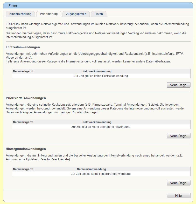

    poste doch mal Screenshots der Einstellungen "Internet -> Filter -> Priorisierung" und "Internet -> Filter -> Listen". Ist da wirklich nichts eingetragen?

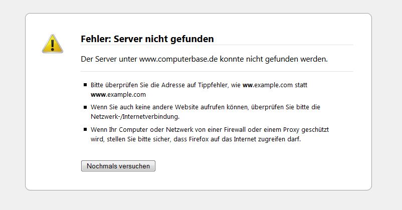

    Prio hin, Prio her, das sollte nicht passieren. Denn selbst wenn priorisierte Anwendungen konfiguriert sind, hält die Fritzbox stets 10% der Bandbreite für die "normalen" Anwendungen frei.
    Das bringt mich auf etwas anderes, das mir in dem Screenshot aufgefallen ist. Der Upload wird mit rund 900 kBit/s angezeigt, der Download zeigt als höchsten Wert der Skala rund 2600 kBit/s. Hast Du dsl2000? Dann würde mich die hohe Uploadgeschwindigkeit wundern. Oder passt der Online-Monitor die Skala dynamisch an und zeigt nur 2600, weil gerade nichts los war im Netz?
    Das wundert mich auch, ist aber leider wie von mir beschrieben so das ein Abbruch gefolgt von einer Fehlermeldung kommt.

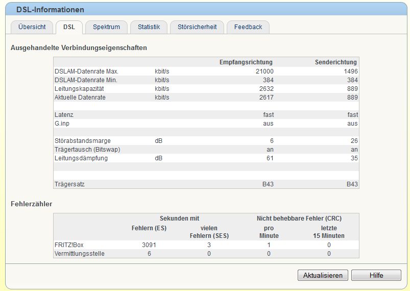

    Hier meine Verbindungsdaten, bin bei einem regionalen Anbieter.

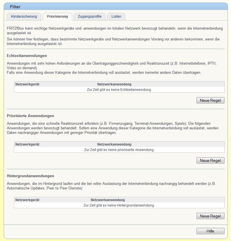

    Einmal die Prios
    und einmal die Listen. (Alles auf Standard, hier wurde von mir nichts verändert.)

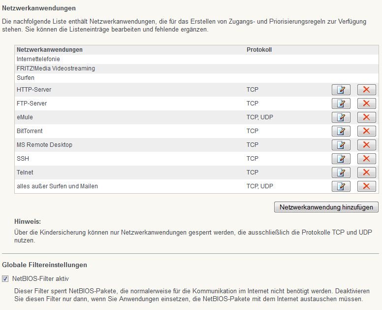

      • 64,36 kB
      • 776 × 629
      • 99,27 kB
      • 812 × 846

    Deine Leitung hat zwar DSLAM Max von 21000, du bekommst aber nur 2632 was wohl an der enormen Leitungsdämpfung von >60 DB liegt. Das kann entweder tatsächlich an den zuführenden Leitungen liegen oder, wahrscheinlicher, an deiner Verkabelung.
    Wenn du die 7270er anschließt, schau mal dort nach den Werten, evtl. hat ja die 7490 einen Schlag...
    Mit der Verkabelung habe ich bei meinem Anschluss fast 15 Db rausgekitzelt. Wenn du techn. versiert bist, dann ab der Eingangsdose über Splitter zur Box alle Kabelverbindungen kontrollieren, Schraubverbindungen öffnen, Kabel blank machen und neu verschrauben.

    In den DSL-Informationen fällt mir auf, dass Du am Hauptverteiler eine rechnerisch mögliche Bandbreite im Downstream von 21kBit/s hast, die Leitungskapazität aber nur ein Zehntel beträgt. War das schon immer so, d.h liegt es an den letzten Metern der Leitung, oder ist das erst mit der neuen Fritzbox so?

    Also, auch wenn Du selbst nicht eingetragen hast, halte ich diesen Vorschlag für gut:

    Den Kraken befragt und gerade bei AVM gefunden:
    In der FRITZ!Box sind bereits einige Netzwerkanwendungen angelegt. Diese können Sie bei Bedarf über die Schaltfläche (Bearbeiten) anpassen.

    Sodala hab ich wieder Zeit ;-) Das mit der DSL Geschwindigkeit ist leider so. Die Dämpfung ändert sich um 2db wenn ich direkt am Hausanschluß anschließe, also nicht die Welt und zu vernachlässigen.

    Das klingt ja, als wären die SMTP-Ports in der Box fest mit einer Prio "verdrahtet".
  • rum
    21.481
    9. Jun. 2006
    • 18. Oktober 2013 um 11:02
    hast du es mal versucht, den Port 25 zu verwenden?
    Und was brachte denn der Test mit der 7270?
    Das
    Zitat von "MrSimon"
    Die FB nimmt 90% von der "DSLAM Max Datenrate" also von den 1496 und nicht von der "Aktuellen Datenrate" die bei 889 liegt. Somit macht sie den Upload komplett dicht
    kann ich bei einem kurzen Test nicht bestätigen.
    Ich habe eine Mail mit 10 MB an mich rausgeschickt und parallel dazu auf dem Lappi dann 5 MB an meine 1&1 Wolke und auf einem 3. Rechner meine Web-Site aufgerufen. Die kam allerdings wirklich recht zögerlich, aber sie kam und die Mail hatte ca 80% des Netto-Uploads verwendet.
    (DSLAM Max: 1152, Aktuelle Datenrate 1080, verwendet ca. 900)
