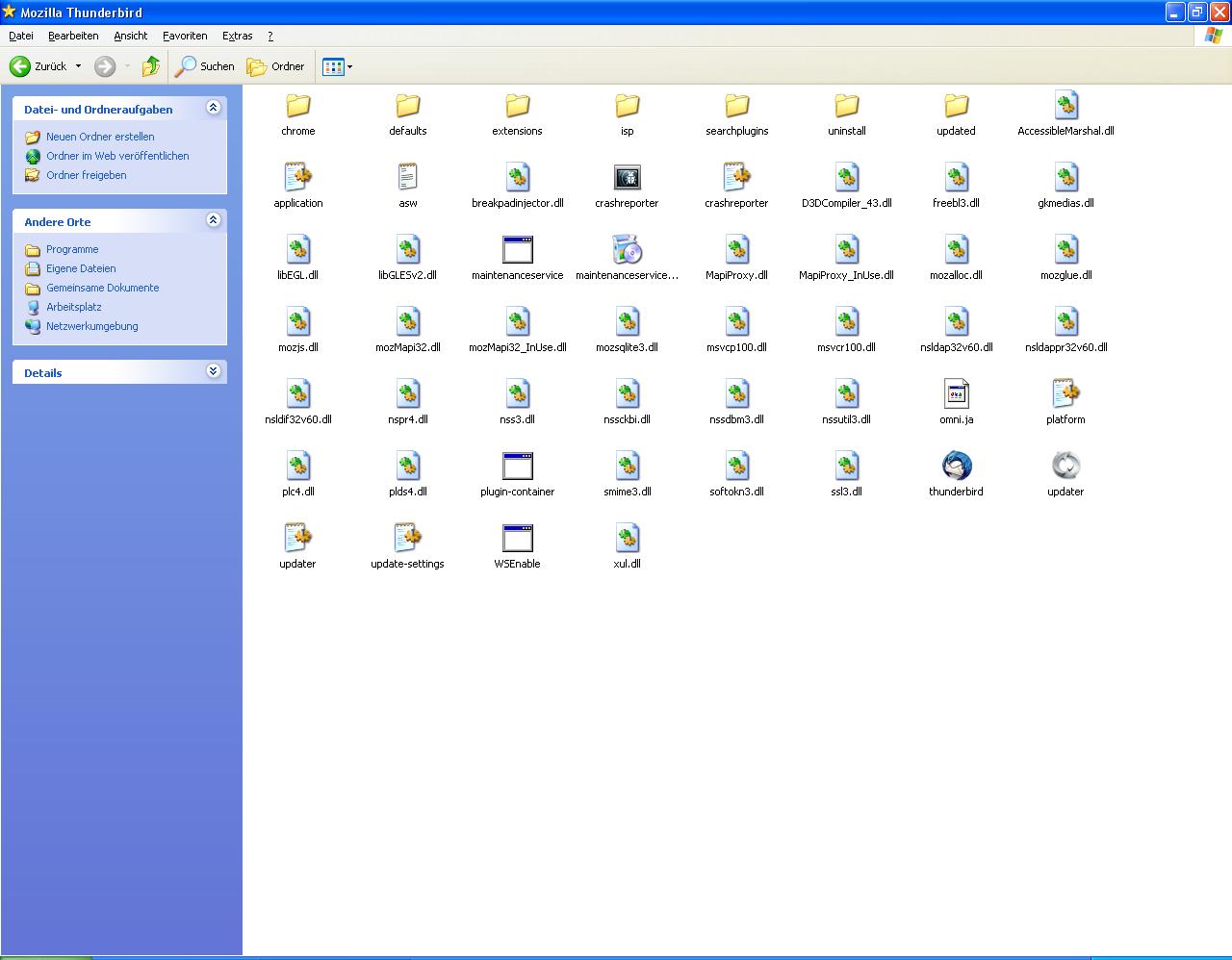

  • ok, meine Profile habe ich gesichert.
    Jetzt gibt es ein Problem, ich kann TB nicht über das Sofwarecenter desinstallieren. Wenn ich "entfernen" anklicke passiert nichts.
    Soll ich einfach beide TB Ordner löschen, also sowohl die unter Programme wie auch Anwendungen und den Maintenance Service auch?
  • nicht wirklich, die Systemwiederherstellung diente nur eine Datei, die ich gelöscht hatte, wiederherzustellen. War für mich der einfachste weg, da der Mistkübel bereits leer war.
    Mit dem FF habe ich ja jetzt auch keine Probleme.
    Grundsätzlich, reicht händisches löschen und neu installieren?
    P.S rum, bist du der einzige der hier mittut?
  • ich habe alle Dateien so gelassen ohne zu löschen und TB heruntergelden und auf dem selben Platz installiert. Alles läuft prima. Anscheinend wurde das nachinstalliert was gefehlt hat.
    danke für den Wink. :zustimm:
