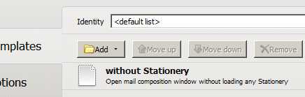

    Graba, da sind keine Templates aufgelistet (siehe Foto).
    Und wenn ich hier eine Identity auswähle, tut sich auch nichts (siehe Foto).

    bei Win 7 müssten Templates unter Lokaler Datenträger (C:) > Programme > Common Files > Microsoft Shared > Stationery zu finden sein, die über den kleinen Pfeil im "Add" - Button (siehe 2. Screenshot von dir) ausgewählt und in das Add-on geladen werden können.

    Gut, graba, hab ich gemacht.
    Und es funktioniert auch.
