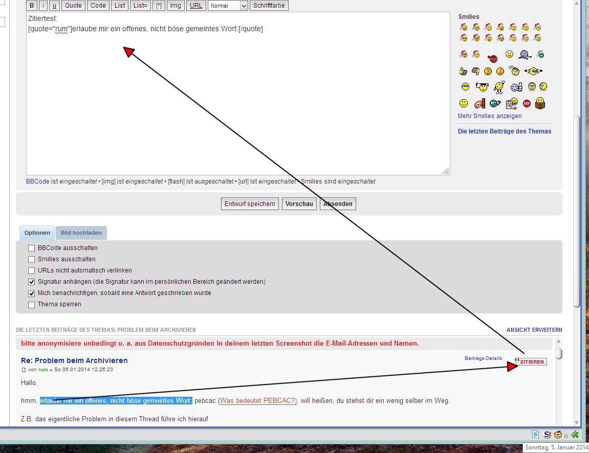

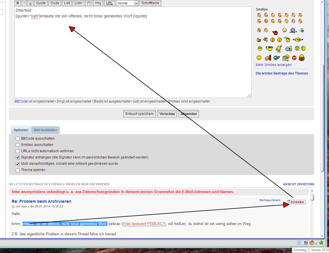

    Hier mal das Zitieren mit einem Screenshot verdeutlicht. Zuerst also unterhalb der Beiträge auf Antworten klicken, dann Text markieren und auf den Button "Zitieren" klicken
      • 149,12 kB
      • 1.151 × 886
    es wird schon..., Gruß

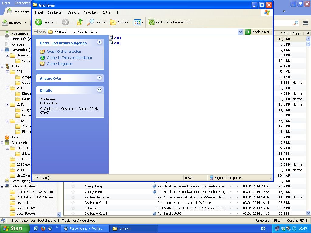

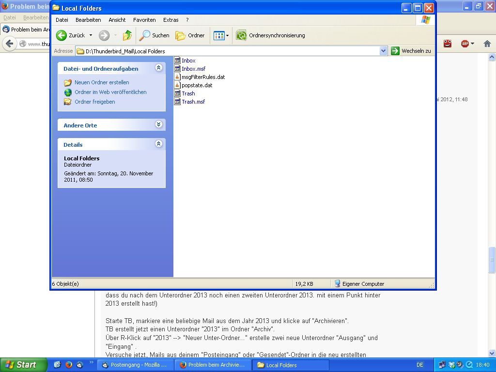

    Mapenzi, danke für die akribische und kompetente Beschreibung; Du hast es geschafft, dass selbst ich das verstand.
    Allerdings befinden sich im Ordner Local Folders nur diese files:

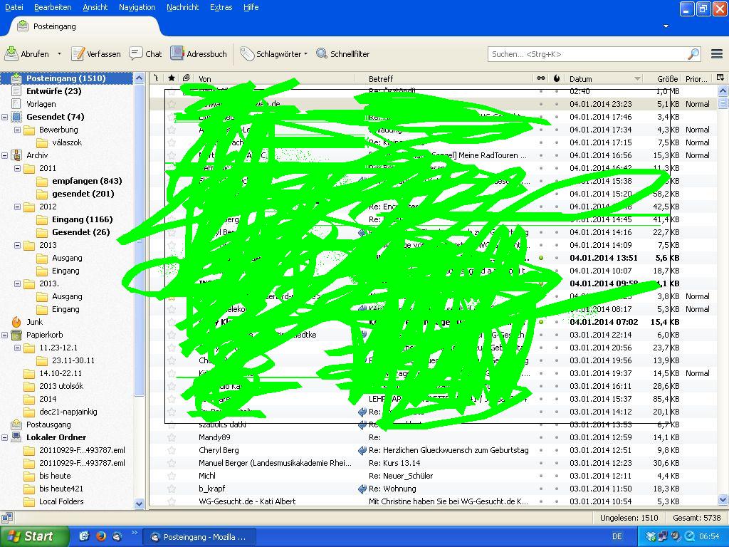

    • #31
    Allerdings habe ich hier einige Files mit "2013" gefunden, -und gelöscht:
    Mit umwerfenden Ergebniss: im Baumstruktur hat sich nach dem Neustart schier gar nichts geändert, es sieht immer noch genauso aus, wie auf dem mit Paint bearbeiteten sürrealistischen Screenshot.
    Das ist eines meiner grössten Problemen mit TB: die am "Baum" angezeigten Ordner sind von denen die auf der Festplatte gespeichert sind vollig losgelöst und unidentifizierbar. Es macht mir absolut unmöglich eine irgendwie geartete Ordnung herzustellen.
      • 134,13 kB
      • 1.024 × 768
    Na ja, ich bin davon ausgegangen, was du geantwortet hast auf meine obige Bitte:
    Gehe doch bitte mal in die Konten-Einstellungen -> Server-Einstellungen -> Nachrichtenspeicher des betroffenen POP-Kontos und kopiere für uns den Pfad zum lokalen Ordner des Speichers
    Da kam zurück
    D:\thunderbird_mail\Local Folders
    und das habe ich geglaubt trotz eines leisen Zweifels wegen der bekanntermaßen häufigen Verwechselung zwischen den "Lokalen Ordnern" von TB und dem lokalen Ordner des Nachrichtenspeichers für ein Konto.
    Da ich deinen Bildschirm nicht sehen kann, musst du jetzt nochmal in die Konten-Einstellungen gehen und die Server-Einstellungen für das POP-Konto anzeigen, in dem das Problem mit dem Archiv besteht..
    Es ist das Konto, das in dem von rum jetzt so schön dekorierten screen shot zu sehen ist, dessen Namen ich aber nicht kenne.
    Und wenn du das Konto identifiziert hast, kopiere den Pfad zum lokalen Ordner des Nachrichtenspeichers dieses POP-Kontos, aber bitte nicht wieder den Pfad für die "Lokalen Ordner".

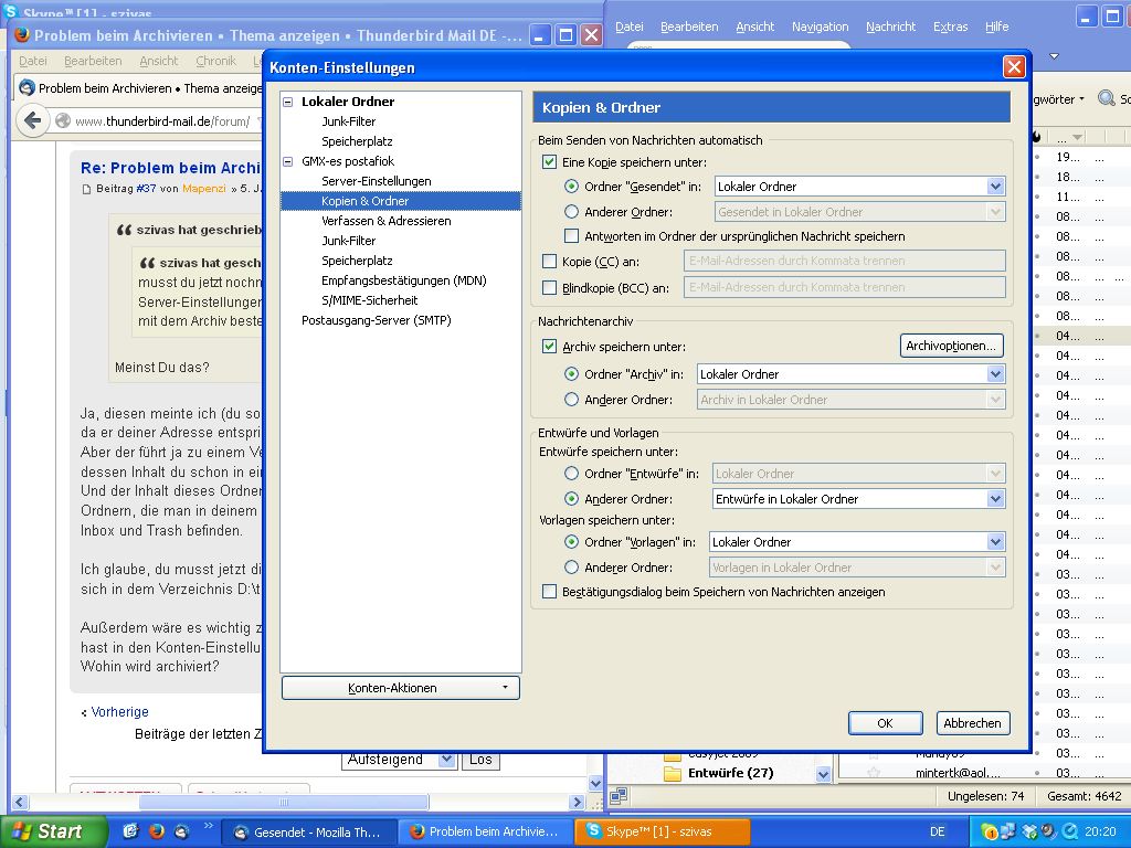

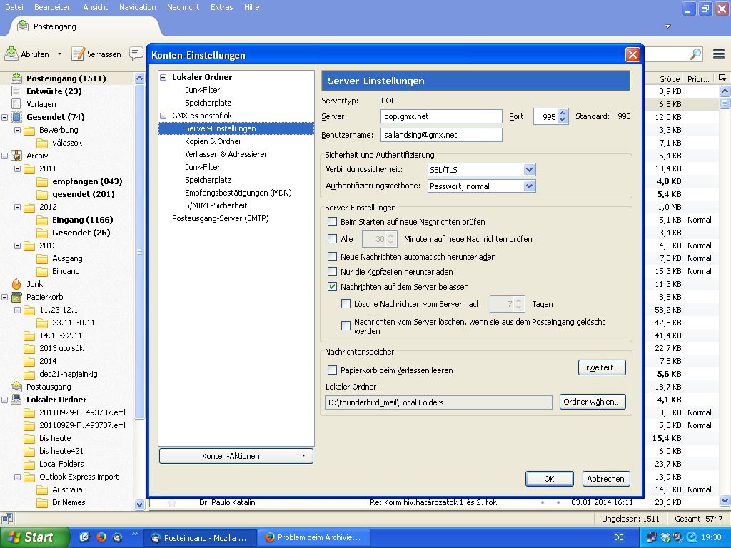

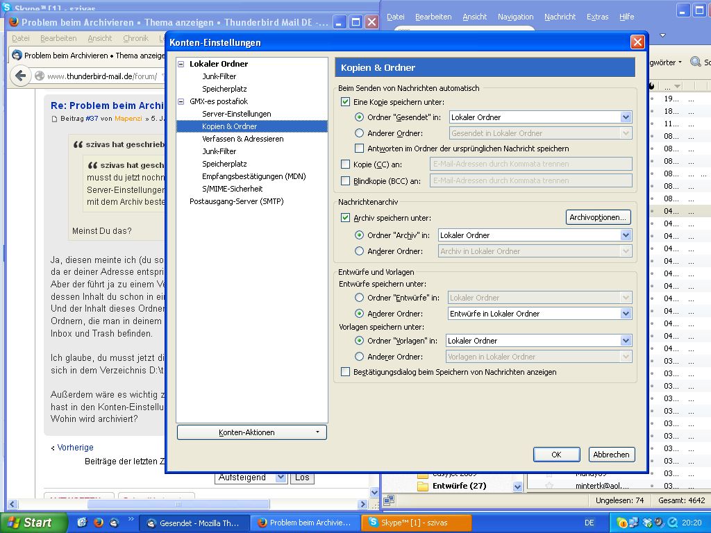

    • #36
    Meinst Du das?
      • 153 kB
      • 1.024 × 768
    1.107
    12.485
    • 5. Januar 2014 um 20:02
    • #37

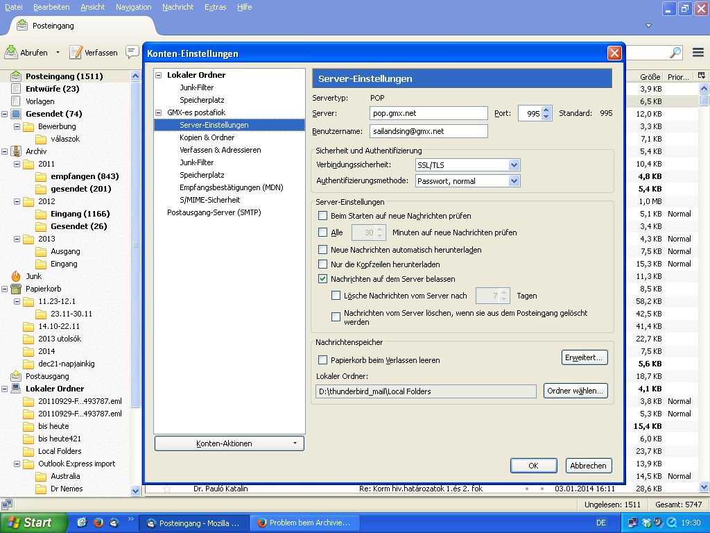

    Zitat von "szivas"
    Meinst Du das?
    Ja, diesen meinte ich (du solltest deinen Benutzernamen unkenntlich machen, da er deiner Adresse entspricht).
    Aber der führt ja zu einem Verzeichnis D:\thunderbird_mail\Local Folders, dessen Inhalt du schon in einem anderen screen shot gezeigt hast.
    Und der Inhalt dieses Ordners "Local Folders" entspricht überhaupt nicht den Ordnern, die man in deinem Konto sieht, da sich darin nur die Mailbox-Dateien Inbox und Trash befinden.

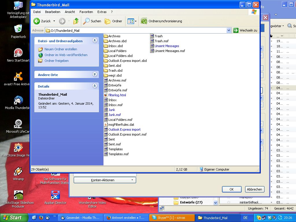

    Ich glaube, du musst jetzt die Hosen runter lassen und uns alles zeigen, was sich in dem Verzeichnis D:\thunderbird_mail\ an Ordnern und Dateien liegt.
    Außerdem wäre es wichtig zu wissen, was du für dein POP-Konto eingestellt hast in den Konten-Einstellungen -> Kopien & Ordner -> Nachrichtenarchiv. Wohin wird archiviert?
    Ich hatte noch nie etwas gegen die Hosen runter lassen, abe rum muss dann wahrscheinlich die Augen zumachen.

    • #39
    Es kommt immer toller!

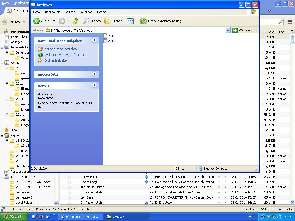

    Nachdem ich die neuen screen shots gesehen habe, möchte ich auch lieber die Augen schließen!
    Soweit ich jetzt deine zerstreuten Profilstrukturen verstanden habe, werden
    ▪ deine eingehenden Mails in D:\thunderbird_mail\Local Folders\ gespeichert
    ▪ deine gesendeten Mails, Vorlagen, Entwürfe, und Archive in "Lokaler Ordner" gespeichert, was immer auch das sein mag.
    Ich nehme an, dass der Pfad zum Nachrichtenspeicher für "Lokaler Ordner" so aussieht: D:\thunderbird_mail\
    Was mich etwas irritiert hatte, ist der Name "Lokaler Ordner" bei dir, anstelle "Lokale Ordner'" (Plural), aber inzwischen habe ich gesehen, dass man den Namen von Hand ändern kann!
    Wenn meine obige Annahme zum Pfad für "Lokaler Ordner" richtig ist, dann müssen die deinem Ordner "Archiv" im Ordnerbaum von TB entsprechenden Dateien und Ordner im Profil ("Archives", "Archives.msf" und "Archives.sbd") also in D:\thunderbird_mail\ liegen.
    Betrachtet man aber deinen letzten screen shot , fällt auf, dass die Datei "Archives" fehlt!!
    Dafür existiert ein Ordner "Archives", der dort nichts zu suchen hat.
    Das kann nach meiner Erfahrung nicht funktionieren.
    Du solltest jetzt eine leere Datei "Archives" in einem Text-Editor erstellen und sie bei beendetem TB in D:\thunderbird_mail\ verschieben.
    Den Ordner "Archives" solltest du entfernen, aber vorerst nicht löschen
    Außerdem die Datei "Archives.msf" löschen, aus dem Ordner "Archives.sbd" alle etwa noch vorhandenen Dateien entfernen, die 2013 im Namen haben (bei gleicher Gelegenheit wäre ein kleiner screen shot des Inhalts von "Archives.sbd" willkommen).
    Danach TB starten, einen neuen Unterordner "2013" in "Archiv" anlegen indem du irgend eine Mail von 2013 markierst und dann auf den Button "Archivieren" klickst.
    Wenn das funktioniert, d. h. es erscheint ein neuer Unterordner "2013" in "Archiv", erstelle die Unterordner "Ausgang" und "Eingang" in "2013" und versuche, Mails hinein zu kopieren.
    Zum Schluss hier ein Beispiel wie die Ordner/Datei-Struktur bei Benutzung der Archiv-Funktion von TB im Profil aussehen sollte.
    Die Unterordner "Ein" und "Aus" habe ich natürlich selber händisch angelegt, aber die Jahres-Dateien 2012, 2013 und 2014 wurden von TB erstellt, indem ich jeweils eine Mail markierte und auf den Button "Archivieren" klickte.
