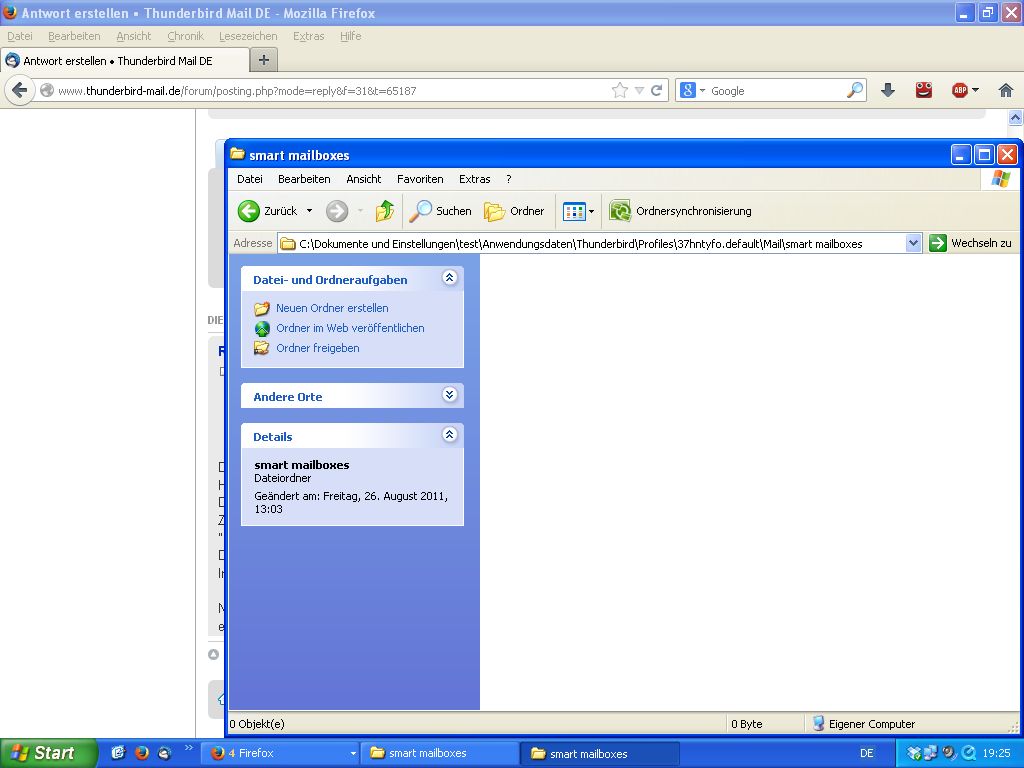

    Heißt das, dass du den von dir erstelleten Ordner "2013" nicht löschen kannst?
    Das ist nicht normal!

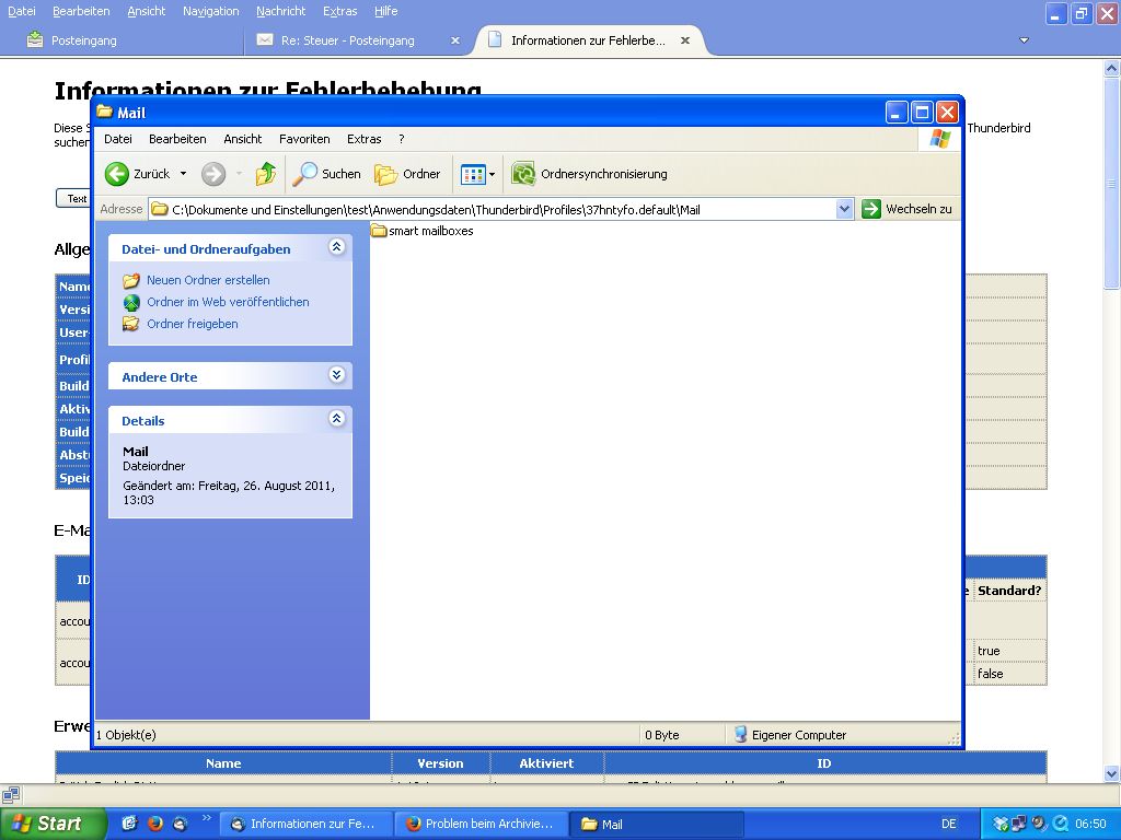

    Zeige den Profilordner von TB an über das Menü "Hilfe" -> Informationen zur Fehlerbehebung, beende TB, suche den Ordner "Mail", öffne den dem Konto entsprechenden Ordner "pop****", dann den Ordner "Archives.sbd".
    Darin solltest du eine Datei "2013" sehen. Überprüfe, ob die Datei möglicherweise schreibgeschützt ist.
    In jedem Fall würde ich dann die Datei "2013" löschen, ebenso die Datei "2013.msf" und den Ordner "2013.sbd".
    Nach Neustart von TB würde ich diesmal den Ordner "2013" von TB selber erstellen lassen:
    eine beliebige Mail aus dem Jahr 2013 markieren und auf den Button "Archivieren" klicken.
    TB erstellt den Ordner "2013" als Unterordner des Ordners "Archiv".
    Danach erstelle erneut deinen beiden Ordner als Unterordner von "2013" und versuche, Mails darin zu archivieren über "Verschieben in..." oder besser "Kopieren in...".
    Einmal editiert, zuletzt von rum (4. Januar 2014 um 18:46) aus folgendem Grund: Zitat von Mental auf Szivas korrigiert
  • szivas
    • 4. Januar 2014 um 19:27
    Das geht nicht; in dem Ordner Mail befindet sich schier gar nichts.

    • 5. Januar 2014 um 00:43
    Bist du sicher, dass sich im Ordner "Mail" kein anderer Unterordner befindet außer "smart mailboxes"?
    Ich kann das in deinem screenshot nicht sehen, da er nur den Inhalt von "smart" mailboxes anzeigt.
    In "Mail" sollten sich außerdem noch mindestens ein Unterordner "Local Folders" und ein weiterer Unterordner "pop.gmx.de" befinden.

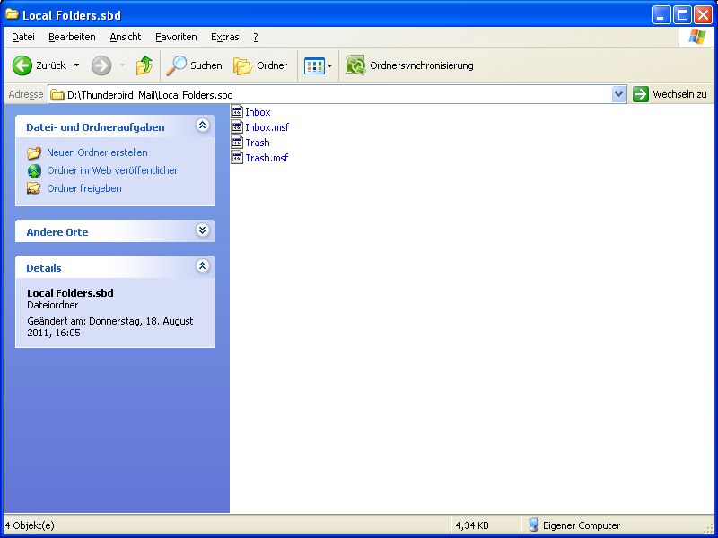

    Gehe doch bitte mal in die Konten-Einstellungen -> Server-Einstellungen -> Nachrichtenspeicher des betroffenen POP-Kontos und kopiere für uns den Pfad zum lokalen Ordner des Speichers.

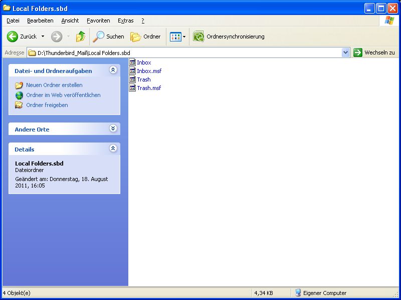

  • szivas
    • 5. Januar 2014 um 06:45
    D:\thunderbird_mail\Local Folders

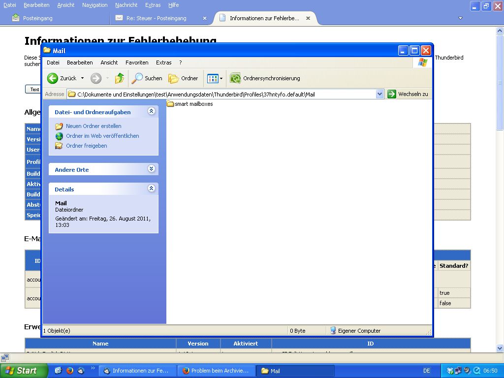

  • szivas
    • 5. Januar 2014 um 06:53
      • 99,8 kB
      • 1.024 × 768
