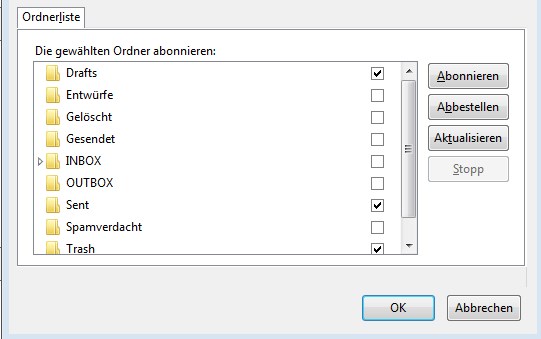

    bevor ich ein neues Thema eröffne, verwende ich dieses.
    Bei anderen Mailprogrammen ist es so, dass die von GMX zur Verfügung gestellten Ordner vom IMAP-Konto verwednet werden.
    Thunderbird tut das nicht, sondern legt in GMX neue Ordner mit ähnlicher Bezeichnung an (z.B. Drafts, Sent, Trash).
    Wenn man jetzt davon ausgeht, dass fast jedes Programm hier seine eignen Ordner mit eigenen Namen anlegt,
    können die verschiedenen Geräte nicht einfach synchronisiert werden.
    Muss man also die Ordner mit selber Bedeutung (z.B. sent und gesendet) online bei GMX verknüpfen oder in TB lokal, bzw. dann bei jedem anderen Programm auch lokal?
    Es würde doch wenige Sinn machen, im TB gleiche Ordner zu abonnieren (z. B. sent und gesendet).
    Dann hätte man von jedem Programm einen eigenen Ordnerstamm und das auf jedem Gerät.
    Ich will mir den Aufwand gar nicht für mehrere Konten vorstellen.
    Hallo Hauki, auch hier wäre es richtig gewesen ein eigenes Thema zu erstellen, da es mit dem Thema nichts zutun hat.
    Das macht jedes Mail-Programm anders, aber auch jeder Anbieter handhabt dies anders. Manche Anbieter haben z. B. alle Ordner als Unterordner vom Posteingang.
    Der Mail-Anbieter hat meist eine Hilfe, die dies mehr oder weniger genau erklärt.
    Z. B. die GMX-Hilfe (Vergiss den ersten Satz dort, es ist nicht nur beim kostenpflichtigen GMX so). Lies hierzu bitte auch mal den Abschnitt im Wiki.
    Das würde auch keinen Sinn machen, man muss sich eben einmal die Mühe machen beim Einrichten des Mail-Programms und die Ordner entsprechend zuordnen.
    Schönen Gruß, Fux
