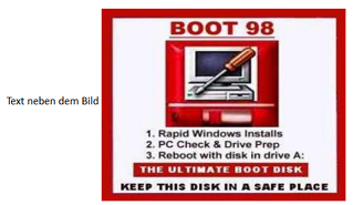

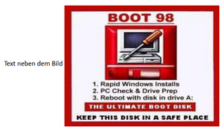

    Also mit ein bisschen Googlen habe ich Text neben der Grafik einfügen können, zwar nur links aber soweit möchte ich mich nicht damit beschäftigen.
    Vorgehen
    1) Bild einfügen
    2) HTML-Code wie oben beschrieben einfügen
    <p>
      Text neben dem BIld
      <img src="98boot.jpg" align="middle"
      height="137" width="175" />
    </p>
    Danach verschwindet das Bild wieder, das Rechteck bleibt aber erhalten. Dort rein klicken und neu einfügen.
    Edit Für rechts daneben gibt es diesen Code:
    <p><img style="float: left;" src="...." />Text ....</p>
