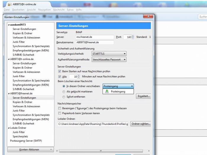

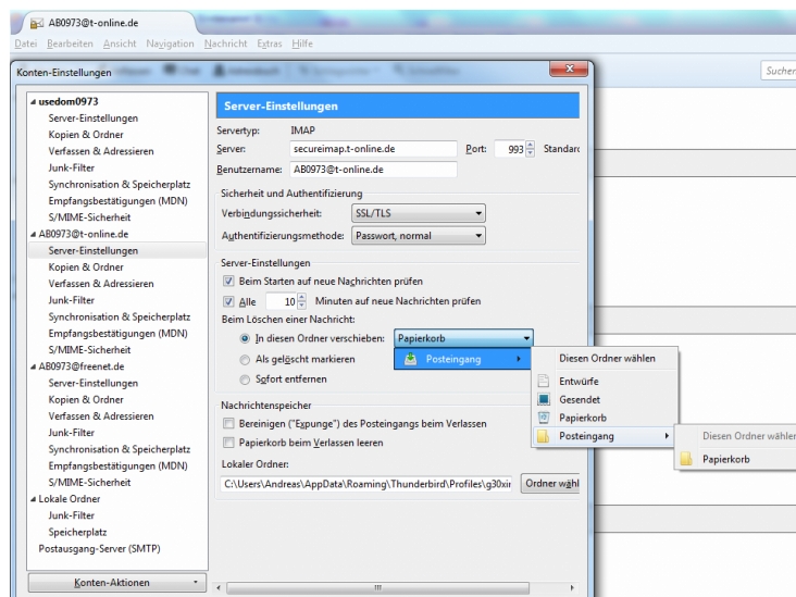

    Hallo zurück,
    ich habe jetzt einmal zwei Screenshots von Thunderbird eingestellt. Meine E-Mailadrese habe ich (nur für den Screenshot) natülich aus Datenschutzgründen geändert, den Rest habe ich nicht verändert.
    Zum Screenshot 2: Wie man sehen kann, handelt es sich um ein IMAP Konto.
    Unter Löschen der Nachricht / In diesen Ordner verschieben, habe ich dann verschiedene Auswahlmöglichkeiten, so wie es eigentlich sein soll oder nicht?
    Zum Screenshot 1: Auch dabei handelt es sich um ein IMAP Konto. Oder doch nicht wie ein, wie mrb schrieb, da bei einen POP Konto nur 1 oder 2 Ordner auftauen?
    Jedenfalls fehlt in diesen Konto von freenet „in diesen Ordner verschieben“ weitere Auswahlmöglichkeiten. Und darum geht es ja hauptsächlich, damit meine gelöschten Mails nicht sofort geslöcht werden sonden erst einmal in den Papierkorb verschoben werden.
    Das gleiche Problem besteht genauso für meine gesendeten Mails von freenet, diese werden ja auch sofort gelöscht und nicht in einen speraten Ordner wie bei t-online in den Ordner "gesendet" verschoben,

    Eine Frage, hattest du denn in beiden Konten, die darzustellenden Ordner abonniert?
    Zwar öffnen sich i.R. immer alle Ordner nach Neuerstellung, aber habe schon einige Male erlebt, dass man "nachhelfen" muss.
    Rechtsklick auf das Konto > Abonnieren und entspr. Haken setzen.
    ??? Kann ich nicht mehr mit Sicherheit sagen.
    Aber wir kommen der Sache jetzt näher.
    Jetzt sind unter
    Freenet Konto 1 folgende Ordner: Posteingang / Papierkorb/Enwürfe/Gesendete Objekte/ Spamverdacht/Virenverdacht
    Freenet Konto 2 folgende Ordne: Posteingang / Papierkorb / drafts/ Entwürfe / Papierkorb /
    dann nochmals Posteingang / sent/ Spamverdach/ Virenerdacht
    Bei Konto 3 T-Online: Posteingang Papierkorb/ Enwürfe-----> dann wieder Posteingang/ Papierkorb/ Gesendet
    Warum jetzt bei Konto 2 einige ordner doppelt sind bzw. auf englisch, ich weiss es nicht wirklich.
    Ich habe aber jetzt folgendes Problem:
    Bei t-online, werden Entwürfe im Ordner Entwürfe gespeichert und E-Mails können auch versnedet werden (dauer ca. 2 s)
    Bei meinen Freenet Konten funktioniert das nicht. Wenn ich z.B. einen Entwurf speicher oder eine MAil versenden möchte, erscheint folgndende Meldung:
    "Verbunden mit... / Nachricht in Ordner Sent kopieren"
    Dieser Vorgang wird nicht beendet (auch nich nach über 20 s)
    Das ist doch nciht normal oder?
    Das ist bei Freenet und Thunderbird leider so. Gewöhne dich daran oder "deabonniere" die nicht gewünschten Ordner.
    Einige Mailprovider sehen eine Trennung zwischen Webseitenaktivität und der in Mailklienten vor.
    Außerdem verwirren Thunderbird englische Ausdrücke, die er übersetzen möchte, der Server das nicht zulässt.
    Einen neuen Ordner aber muss der Server zulassen.
    Versuche mal den Zielordner unter Extras > Konteneinstellungen > "Kopien & Ordner" zu ändern.
    Doch das ist fast normal und geschieht auch nur bei bestimmten Mailanbietern.
    es gibt dann einen Konflikt, weil sowohl Thunderbird als auch der Server die Mails in den betr. Ordner kopieren möchten.
    Besser also in o.g Einstellungen einen "anderen Ordner" auswählen.
    Ja, darauf bin ich auch schon gekommen. Ordnerstruktur ist jetzt zurfiedenstellend. :)
    ja, habe ich probiert. Erst hat es nicht funktioniert, aber jetzt scheint es zu funktionieren.
    Meine gesendeten Mails, auch für die Entwürfe, muss ich jetzt in den Ordner von den t-Online oder den Lokalen Ordner verschieben, dann scheint es zu funktionieren. Warum das so ist, kann ich nicht wirklich nachvollziehen. Das sollte vielleicht einmal von Thunderbird oder freenet korrigiert werden. Ich habe mich jedenfalls erst einmal den Lokalen Ordner entschieden. Aber wirklich sinnvoll finde ich das nicht, da die ganze Übersicht der einzelnen Konten dadurch verwirrend wird, wenn gesendete Nachrichten von Konto 1+2 von freenet, dann in den Ordner von t-Online landen.
    Bin auch an überlegen, ob ich nicht doch wieder zu Pop3 wechsele, hatte ich heute mal versuchtsweise ausprobiert. Ordnerstruktur ist ok. Alle andere funktioniert auch.
