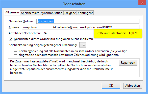

    Aber nach 2-3 Stunden sollte auch eine INBOX mit 50 Mails (ca.13 MB gesamt) komprimiert worden sein.
    Eine Frage zur Info: wie hast du die Größe der inbox ermittelt?

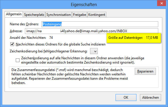

    also zu Deiner Frage:
    mit nem andern Programm (u.a. ein selbst geschriebenes; und dann gibt es da noch einige andere die das zuverlässig können ... popcorn z.B. - aber wenn ich die jetzt nenne - ich mein = verbessert das Thunderbird? - da fällt mir ein ... unter EIGENSCHAFTEN auf dem serverseitigen INBOX-ORDNER sieht man das auch -
    [PS: die Screenshots konten erst entstehen, NACHDEM ich wie u.g. die Addons abgeschaltet und TB neugestartet hab]
    OK, hätt ich mein Programm (kann noch einiges mehr) jetzt gar nicht gebraucht).
    aber ehrlich gesagt, sollte das keine Rolle spielen.
    Ich hab jetzt eine Lösung gefunden: Ich hab Thunderbird ohne die 2 meines Erachtens nach minimal notwendigen Addons gestartet - und da lief es.
