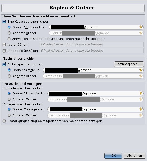

    Hallo Feuerdrache,
    der jeweilige Entwürfe-Ordner auf dem Server ist abonniert und auch in Extras>Konten-Einstellungen>%Accountname%>Kopien & Ordner unter "Anderer Ordner:" eingestellt?
    Was passiert, wenn du dort mal einen anderen Ordner auswählst?

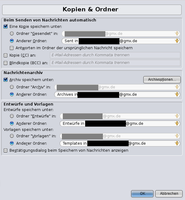

    derzeitiger Stand der Einstellungen:
    Betroffener Ordner war jeweils abonniert. Bei de-abonniert trotzdem die Fehlermeldung. Erst Abrufen des Kontos ausschalten beendet das Auftauchen der Fehlermeldung.
    So, jetzt geändert auf "Anderer Ordner":
    Ändert nichts am Verhalten.

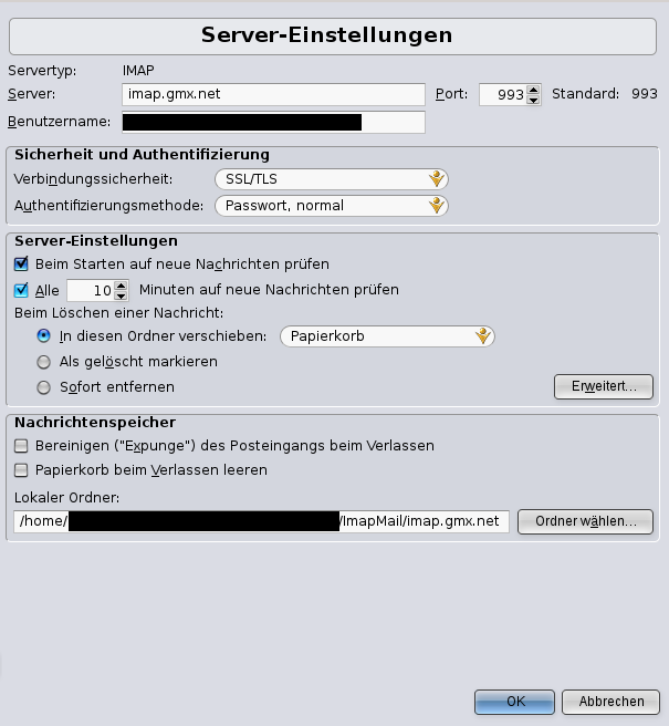

    Zitat von "rum"
    ... nochmals die Bitte um Auswahl eines anderen Ordners zum Test.
    Hallo rum,
    das Ausweichen auf "Anderer Ordner" (siehe Bild 3 im Beitrag #3).

    323
    6.061
    • 6. Juli 2014 um 15:44
    Hallo rum,
    habe jetzt mal testweise den Papierkorb im GMX-Konto ausgewählt.
    Was mich allerdings erstaunt, das ist die Tatsache, dass im Ordner "Entwürfe" dieses GMX-Kontos auch Entwürfe abgelegt sind. Der Ordner ist also nicht leer gewesen.
    Bis jetzt herrscht Ruhe.
