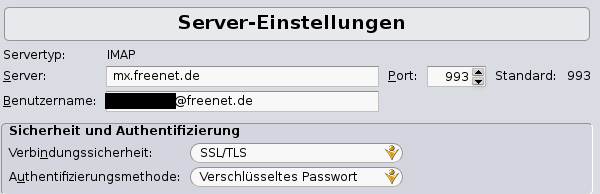

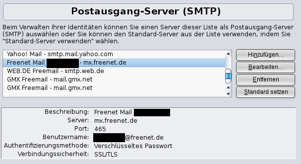

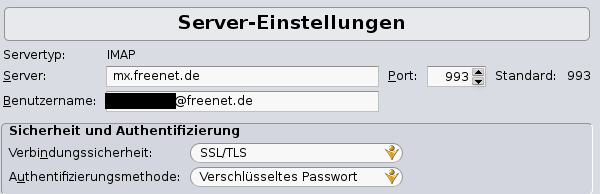

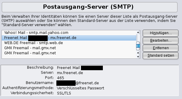

    Hallo HannesJ,
    Hier die Einstellungen:
    Noch ein Hinweis zum Passwort. Freenet ist da etwas restriktiv. Maximale Länge eines Passwortes von 16 Zeichen, nicht jedes Sonderzeichen darf Bestandteil des Passwortes sein.
      • 39,47 kB
      • 607 × 330
      • 20,29 kB
      • 600 × 194

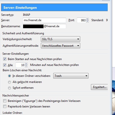

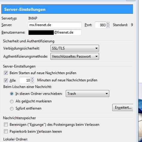

    Mache doch einfach mal entsprechende Bildschirmausdrucke, so wie Du sie bei mir gesehen hast.
    Einfach alles schwärzen, was anonym bleiben soll. Aber noch so erkennbar, dass man auch eventuelle Fehler erkennen kann.
  • HannesJ
    10
    20. Jul. 2014
    • 20. Juli 2014 um 14:02
    So sieht das bei mir aus.
      • 55,55 kB
      • 473 × 473
  • HannesJ
    10
    20. Jul. 2014
    • 20. Juli 2014 um 14:04
    Postausgangsserver habe ich jetzt nicht "gescreenshottet", da dieser ja offensichtlich funktioniert.

    • 20. Juli 2014 um 14:27
    Hallo HannesJ,
    das sieht soweit alles in Ordnung aus. :nixweiss:
    Jetzt würde ich als nächstes vorschlagen, da es ja ein IMAP-Konto ist, dieses im Thunderbird zu löschen. Ebenso die dieses Konto betreffenden Passworteinträge zu löschen. Anschließend den Thunderbird beenden.
    Danach mit einem Dateimanager Deiner Wahl im Verzeichnis
    \Thunderbird\Profiles\%Profilname%\ImapMail\
    dieses Unterverzeichnis %imap.servername%\ löschen. Das Verzeichnis müsste mx.freenet.de heißen.
    Falls Du schon mehrere Versuche gemacht hat müssten parallel dazu mx.freenet-1.de, mx.freenet-2.de, usw. existieren. Die bitte auch löschen.
    Danach Thunderbird starten und das Konto neu anlegen. Hoffe, dass das dann zum Erfolg führt.

    • 20. Juli 2014 um 14:47
    vielleicht hilft es: mir ist im screenshot (Beitrag #12) vom Themenstarter aufgefallen, dass der Server-Port auf 993 eingestellt ist (statt 143) und die Verbindungssicherheit auf SSL/TSL statt STARTTLS.
    Gruß Mathe41
