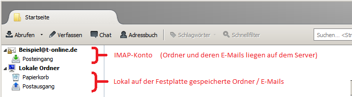

    Alles, was im Thunderbird unter "Lokale Ordner" angezeigt wird, liegt lokal auf deiner Festplatte und wird nicht mit dem IMAP-Server synchronisiert. Das bedeutet auf diese E-Mails hat also auch kein anderes Gerät Zugriff.
    Diese E-Mails kannst du daher mit dem einen Gerät, auf dem sie gespeichert sind, auch dann lesen, wenn keine Internetverbindung besteht. Diese E-Mails sind in den "endunglosen Dateien" (mbox-Dateien) abgelegt, die du ja bereits kennst.
    Diese E-Mails sind dann verloren, wenn du keine Datensicherung gemacht hast, und die Festplatte kaputt geht.
    Jetzt hast du ja von diesem "Lokalen Ordner" E-Mails (unter Benutzung von Thunderbird) in das IMAP-Konto verschoben. Dadurch wurden sie auf den IMAP-Server hochgeladen.
    Alles, was unter deinem IMAP-Konto in Thunderbird angezeigt wird, ist also auf dem IMAP-Server ("im Internet") und nicht bei dir auf der lokalen Festplatte (die Feinheiten hängen ein wenig von speziellen Thunderbird Einstellungen ab 1*) ). Also diese Ordner und die darin enthaltenen E-Mails sind auch auf den anderen Geräten sichtbar / verschiebbar / löschbar. Und genau diese Ordner werden von allen Geräten, die sich via SMTP mit dem Server verbinden, gleich angezeigt.

    Wir haben bis jetzt ja auf mehreren "Ebenen" gearbeitet:
    • Datei Ebene: wir haben mbox-Dateien von einem Profil in ein anderes kopiert
    • "Thunderbird-Ebene": Innerhalb von Thunderbird haben wir E-Mails kopiert, verschoben, Ordner angelegt, Ordner verschoben, ...
    Wenn du innerhalb von Thunderbird die entsprechenden Ordner aus dem Ordner "Lokale Ordner" in dein IMAP-Konto verschoben hast, dann sind die mbox-Dateien von "Mail\Local Folders" nach "ImapMail\secureimap.t-online-1.de\..." gewandert. Das muss aber nicht bedeuten, dass die E-Mails wirklich noch in diesen mbox-Dateien enthalten sind (macht aber nichts, sie sind ja auf dem Server).
    Von den Dateien und Ordnern in den Unterordnern von "ImapMail" musst du unbedingt die Finger lassen (bzw. ich weiß nicht, was genau passiert, wenn du da was veränderst)!
    Durch die Benutzung von IMAP zeigt dir Thunderbird im IMAP-Konto die E-Mails an, die auf dem Server liegen. Und alles was du mit Thunderbird im IMAP-Konto machst wird direkt auf dem Server gemacht (löschen, verschieben, kopieren, Ordner anlegen, ...). Innerhalb des IMAP-Kontos agiert Thunderbird quasi wie eine Fernbedienung für den E-Mail-Server.
    Hast du einmal die E-Mails in Thunderbird importiert (z.B. durch das Kopieren der mbox-Dateien), gehen E-Mails nicht einfach so wieder verloren. Diese Kopieraktion der mbox-Dateien sollte eine einmalige Sache sein.
    Ich gehe also eigentlich davon aus, dass nach diesem Kopieren der mbox-Dateien wir nur noch auf der "Thunderbird-Ebene" arbeiten müssen.

    Also nochmal, ich habe vor ein paar Tagen ein neues Profil erstellt und dies als IMAP Konto eingerichtet.
    Alles was ich in den letzten Tagen gemacht habe, habe ich in diesem Profil gemacht.
    Du hast in Deinem vorletzten Beitrag eine Bild mit 2 roten Klammern.
    Ich habe bisher immer meine Mails aus der Datensicherung ohne Endung in den unteren Bereich, also
    in "Locale Ordner" kopiert.
    Von dort in den oberen Bereich "IMap Konto" verschoben und dort sind sie dann verschwunden.
    Wenn ich sie im Bereich Locale Ordner lasse, verschwinden sie zwar nicht, aber sie synchronisieren auch
    nicht mit dem Tablet und dem Smartphone, zumindest werden die Mail Dateien dort nicht angezeigt.

    genau so, wie du es in deinem letzten Post beschrieben hast, wäre ich auch vorgegangen. Ich halte das auch nach wie vor für richtig.
    Wenn ich sie im Bereich Locale Ordner lasse, verschwinden sie zwar nicht, aber sie synchronisieren auch nicht mit dem Tablet und dem Smartphone, zumindest werden die Mail Dateien dort nicht angezeigt.
    Genau das ist das "normale" Verhalten: der Inhalt von "Lokale Ordner" wird nicht mit dem IMAP-Server synchronisiert, sondern existiert ausschließlich lokal auf deiner Festplatte.
    Für das Verschwinden der E-Mails aus dem IMAP-Profil kann ich mir gerade nur zwei Ursachen vorstellen:
