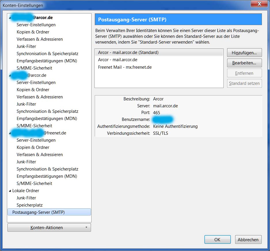

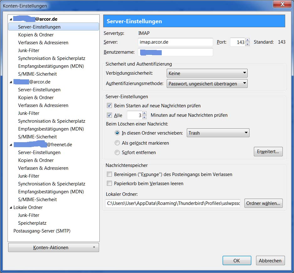

    ich konnte problemlos E-Mails über Thunderbird verschicken. Seit einiger Zeit kann ich nur noch über Arcor.de E-Mails verschicken. Versenden kann ich Mails immer noch über Thunderbird.
    Könnte das Problem mit meinem neuen Router zu tun haben? Ich bin vom Internetanbieter Arcor zu Kabel Deutschland gewechselt und habe in diesem Zusammenhang einen neuen Router (Verbindung über Koxialkabel) angeschlossen.
    Kasperski Anti-Virus 12.0.0.374 habe ich kurz inaktiviert -> Mails konnte ich trotzdem nicht über Thunderbird verschicken.

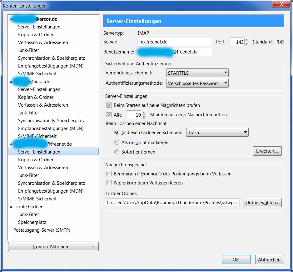

    Über mein E-Mail-Account von freenet kann ich Mails über Thunderbird versenden.
    Danke für deine Hilfe!!

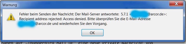

    Folgende Fehlermeldung erscheint, wenn ich versuche eine Mail zu verschicken:

    ich sehe gerade etwas. Das hat wahrscheinlich nichts mit deinem Sende-Problem zu tun, doch solltest du das der Sicherheit deiner Daten zu Liebe ändern:
    Du hast bei deinen Arcor-Konten unter
    Alt => Extras => Konten-Einstelungen => ...Arcor => Server-Einstellungen => Verbindungssicherheit
    "keine" eingestellt. Das ist meiner Meinung nach nicht gut.
    Ich habe ein wenig rumgesucht und leider ist die Hilfe von Arcor wirklich arm, doch ich glaube folgende Kombination wäre richtig:
    Verbindungssicherheit: "SSL/TLS"
    Port: 993
    Versuch es einmal damit.
    Postausgangsserver
    Also unter
    Alt => Extras => Konten-Einstelungen => Postausgangsserver (SMTP) => < entsprechender Server> => Authentifizierungsmethode
    versuch es einmal mit "Passwort, normal"
    Beides habe ich nicht ausprobieren können, und auch aus der Arcor-Hilfe nicht wirklich ersichtlich, doch es könnte meiner Meinung nach helfen.
    Der Router hat zwar eine Firewall, die man auf den ersten Blick auch so konfigurieren kann, dass TB nicht durchkommt. Doch verstehe ich die von dir abgebildetet Fehlermeldung so, dass TB Kontakt zum Server aufnehmen kann und es daher nicht am Router liegen kann.
    Grüße, Ulrich
    Port: 993
    Postausgangsserver
    Also unter
    Grüße, Ulrich
    Du hast mich gerettet Ulrich :lol: Ich habe die "Verbindungssicherheit" so eingestellt, wie du es beschrieben hast und jetzt kann ich wieder E-Mails verschicken.
    Übrigens: Freenet hatte mich vor etwa einem Monat informiert, dass ich die Verbindungssicherheit aktivieren muss, um weiterhin Freenet-E-Mails verschicken zu können. Freenet hat ausführlich beschrieben, wie ich die Einstellungen bei Thunderbird verändern muss, um eine gesicherte Verbindung herzustellen. Tja, Arcor hatte es nicht nötig mich zu informieren...
    Ein ganz herzliches großes DANKE SCHÖN an dich Ulrich (losgehts) für deine umfangreichen Recherchen und deine Tipps, die zur Lösung meines Problems geführt haben. :)

    Übrigens: Freenet hatte mich vor etwa einem Monat informiert!
    Ja, das hat mit der Rechtslage zu tun: Die Anbieter sind jetzt verpflichtet, ausschließlich "sichere" Verbindungen zuzulassen. Arcor hat da wohl jetzt auch umgestellt und damit dich mit deinen alten Einstellungen ausgeschlossen.
