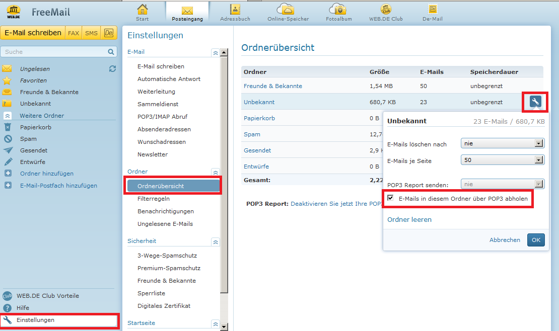

    also ich habe dich ein wenig anders als Feuerdrache, nämlich so verstanden:
    Du kannst dich mit dem Browser (z.B. FireFox, Internetexplorer, ...) bei Gmx und Web.de einloggen und siehst E-Mails, die Thunderbird nicht runterläd.
    Zunächst: ich arbeite mit den selben Web.de- und Gmx-Servereinstellungen, wie du. T-Online-E-Mailadressen habe ich nicht, kann ich also auch nicht kontrollieren.
    Bei Web.de gibt es so eine Art "Spam Schutz". Ist dieser aktiviert, werden die E-Mails noch auf dem Server von Web.de in die Ordner "Posteingang" / "Unbekannt" / "Spam" sortiert. Standardmäßig gibt der E-Mailserver beim Abholen Thunderbird nur die E-Mails aus dem Ordner "Posteingang".
    Könnte es daran liegen, dass die von deiner t-online-Adresse gesendete E-Mail bei Web.de im Ordner "Unbekannt" (oder auch "Spam") gelandet ist, und deshalb nicht von Thunderbird abgeholt wird?
    Wenn man sich bei Web.de anmeldet, dann kann man einstellen, dass immer alle E-Mails aus den drei Ordnern Thunderbird übergeben werden.
    Evtl. hat gmx so etwas ähnliches, doch da kenn ich mich nicht so aus.
    Grüße, Ulrich

    Peter
    Das stimmt sicherlich alles, doch dann haben die bei WEB.DE das "POP3-Protokoll verbogen", oder arbeiten mit virtuellen Ordnern oder so. Ich habe mich gerade noch einmal in das Webmail eingeloggt (da war ich ja schon seit Jahren nicht mehr. Ich musste vielleicht erst einmal suchen, und was ich da an JavaScript so alles zu lassen muss :stupid: )
    Es verhält sich wirklich so, wie ich es beschrieben habe: Im Webmail habe ich die Ordner "Freunde&Bekannte", "Unbekannt" und "Spam", die ich alle mit POP3 abholen lasse. Ich hänge euch ein Bild an.
    Grüße, Ulrich

    Ja, stimmt schon.
    POP3 kann weiterhin nur den Posteingang ...
    ... und web.de "korrigiert" das mit virtuellen Ordnern oder wie auch immer.
    Wobei ich jetzt auch nicht weiß, ob damit nur die SPAM und Unbekannt-Ordner erreicht werden, oder sämtliche selbst angelegten Unterordner. Ich wills auch nicht austesten, denn Webmail = <grusel>.

    Hallo Peter, hallo Feuerdrache und hallo Ulrich,
    vielen Dank für die guten Tipps. Problem gelöst. Es war wie beschrieben der Ordner UNBEKANNT
    der jetzt bei WEB über POP3 abgeholt wird.
    Bei GMX klappt es nun auch, da ich dort eine Weiterleitung auf meine Webadresse eingerichtet habe.
    Also nochmals vielen Dank für die schnelle Hilfe.
    Lb. Grüße Ullifix

    es freut mich, dass deine E-Mails nun ankommen!
    Dir ist bewußt, dass du die Einstellung auch für den Spam-Ordner machen musst, um alle E-Mails zu erhalten? Sonst kommen die von WEB.DE als Spam deklarierten E-Mails nicht bei dir an.
    Grüße, Ulrich
