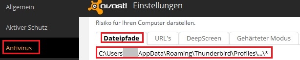

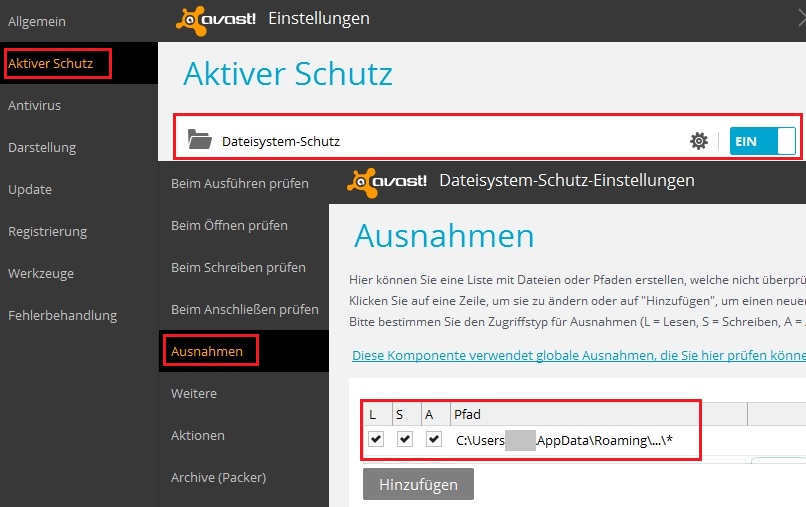

    Avast (und auch alle anderen AV-Prog.) sollte die Scanfinger vom Profil lassen.
    Füge an diesen Stellen den Pfad des Thunderbird-Profils hinzu.

    Vielen Dank - dann nehme ich den Pfad mit auf.
