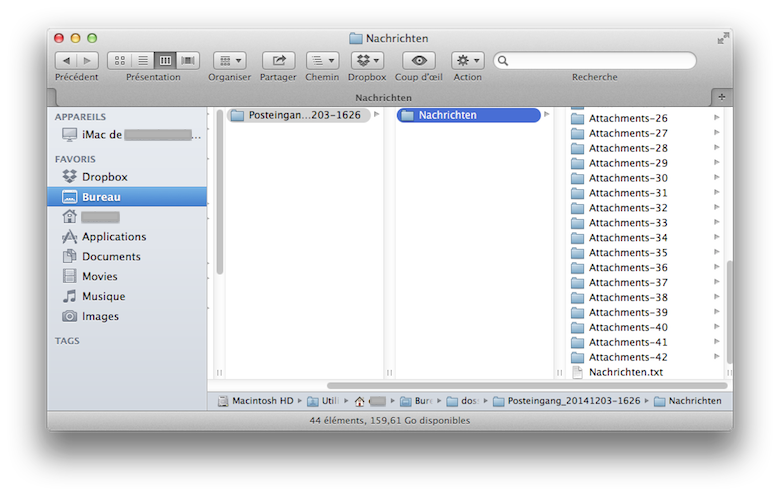

    Dabei entsteht nämlich eine große Textdatei "Nachrichten.txt", in dem sich lediglich die Texte aller Mails des Original-Ordner befinden, und zusätzlich noch xx Ordner mit den abgetrennten Anhängen.
    Überprüfe doch mal, ob du z. B. einen Exportordner "Posteingang" (mit angehängtem Datum) hast, dessen Inhalt dem in meinem screen shot gezeigten ähnelt.
    Selbst wenn man die Endung .txt dieser Datei unterdrückt, kann sie nicht in TB importiert werden.
    Es ist nämlich keine Mbox-Datei, da die Quelltexte sämtlicher Nachrichten fehlen.
    Du hast das bei dieser Exportmethode angezeigte Warnfenster unglücklicherweise übersehen und das denkbar ungeeignetste Format gewählt für eine Sicherung von Nachrichten, die einem zukünftigen Re-Import dienen soll.
    Du kannst also die Datei "Nachrichten" nur noch als Archiv verwenden, in dem die Texte sämtlicher Nachrichten eines Ordners in chronologischer Reihenfolge angezeigt werden.
