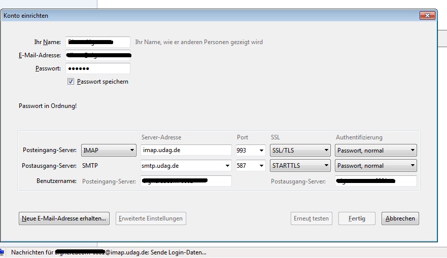

    hier ein "skrinschot" bei dem der TB stecken bleibt. Bis dahin ist alles gut, Passwort in Ordnung, alle Zugangsdaten stimmen, sobald ich auf "fertig" klicke bleibt er stecken. Wenn ich hier kein Passwort eingebe, wird die Verbindung 1 x hergestellt und die nachrichten heruntergeladen. aber klarerweise funzt das schreiben nicht, weil er ja kein passwort für den ausgangssverver hinterlegt hat..
    dankedankedanke
    gasslhazer
    Tschuldigung: wie zum Geier kann ich bitte hier ein Bild einfügen? wenn ich in der zierleiste oben auf bild einfügen gehe, kann ich einen url eingeben...?

    Das von dir gepostete Bild hilft nicht wirklich weiter, da dieses nur den Kontenassistenten zeigt und keinerlei Fehlermeldung zu sehen ist.

    Zitat von Mailer02
    telnet smtp.1und1.de 587
    ... Ergebnis:
    220 kundenserver.de <mreue103> Nemesis ESMTP Service ready
    421 kundenserver.de Service closing transmission channel – command timeout
    Das zeigt, dass Du auch eine Verbindung zum SMTP bekommen hast. Allerdings mit einer Einschränkung. Die Kommunikation zum Server erfolgt nicht über TLS sondern unverschlüsselt, so als ob Du gleich auf den Port 25 gegangen wärst. Den Port 25 könntest Du übrigens im TB einmal ausprobieren.
    Ohne dass ich ich an dieser Stelle mit Gewissheit sagen kann, so lenkt der Umstand, dass unverschlüsselte Kommunikation klappt, verschlüsselte aber nicht, den Verdacht doch nach wie vor auf G-Data.
    Susanne
