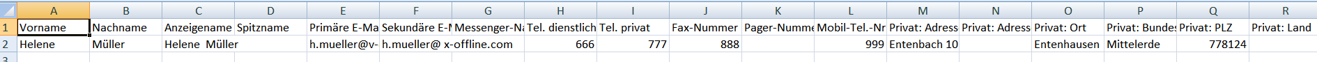

    Screenshot (bitte vergrößern!):
    Wie man erkennen kann, muss man die einzelnen (ganzen) Spalten in die richtige Kategorie verschieben, so dass beispielsweise bei der Kategorie "Tel. privat" dort auch in meinem Fall die "777" darunter steht. Ich kenne Excel nicht genug, meine aber, dass man alle Einträge einer Spalte markieren kann und verschieben, oder?
    Da ja die Kategorien bzw. die richtige Reihenfolge durch das importiere Adressbuch schon vorgegeben sind, hält sich der Aufwand in engen Grenzen.
    Man muss aber beachten, dass Excel nur Semikola als Trennzeichen verwendet, Thunderbird aber Kommas. Man muss also vor dem Öffnen die Thunderbird-Datei mit einem Texteditor öffnen und alle Kommas in Semikola umwandeln (geht in 5 Sekunden).
    Hat man die fertige korrigierte Tabelle in Excel als *.csv abgespeichert, muss man diese dann wieder mit dem Editor öffnen und alle Semikola in Kommata umwandeln.
