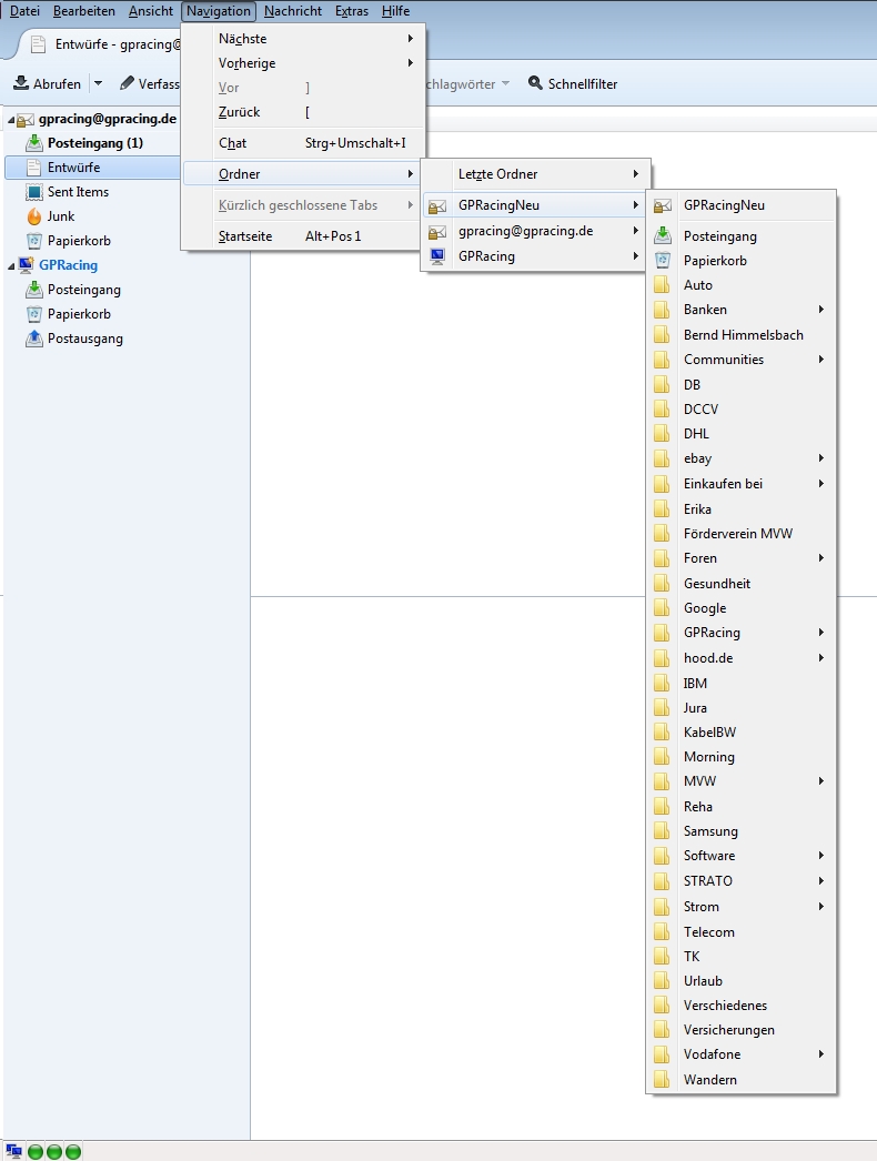

    Ich hatte immer ein POP3 Konto bei Strato im TB und hab das jetzt umgestellt (hinzugefügt) als IMAP Konto.
    Jetzt sind die "alten" Ordner komplett weg / nicht mehr auf der Startseite sichtbar.
    Nur in Navigation -> Ordner sehe ich noch die komplette Ordner Struktur.
    Zum Bild im Anhang und zur Verwirrung :-( der Leser:
    gpracing@gpracing.de ist der neue Account (IMAP)
    GPRacingNeu ist der alte Account (POP3)
    GPRacing ist scheinbar ein lokaler Ordner
    Bestimmt hab ich was falsch gemacht (User-Error) aber ich kann nicht erkennen was das sein könnte und hab auch keine Idee, wie ich meine alten Ordner wieder zurückbekommen kann.
    Ich würde mich sehr freuen, wenn mir jemand sagt, dass meine "alten"" Ordner nicht verloren sind und beschreibt, wie ich die in meinen neuen Account bekommen kann.

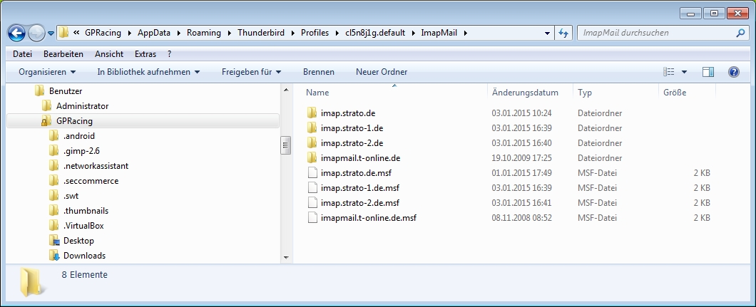

    schaue mal bitte in das Thunderbird-Profil und dort in den Ordner "Mail" und "ImapMail" und untersuche, ob du dort die fehlenden Ordner in Form von Dateien ohne Endung also z.B. inbox, draft, trash wiederfindest, die größer als 0 KB sind.

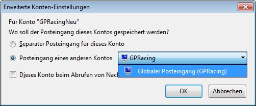

    Ich würde mal in den Konten-Einstellungen > [GPRacingNeu] > Server-Einstellungen > Nachrichtenspeicher > Erweitert überprüfen, ob der "globale Posteingang" aktiviert ist.

    das Bild TB-7 zeigt das Ergebnis deiner Frage zu Konteneinstellungen GPRacingNeu
    "Globaler Posteingang (GPRacing)" ist ausgewählt.

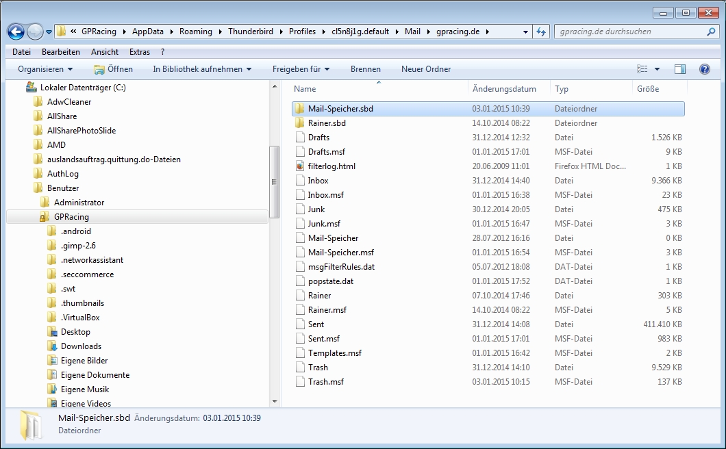

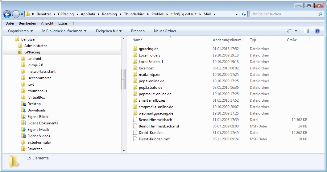

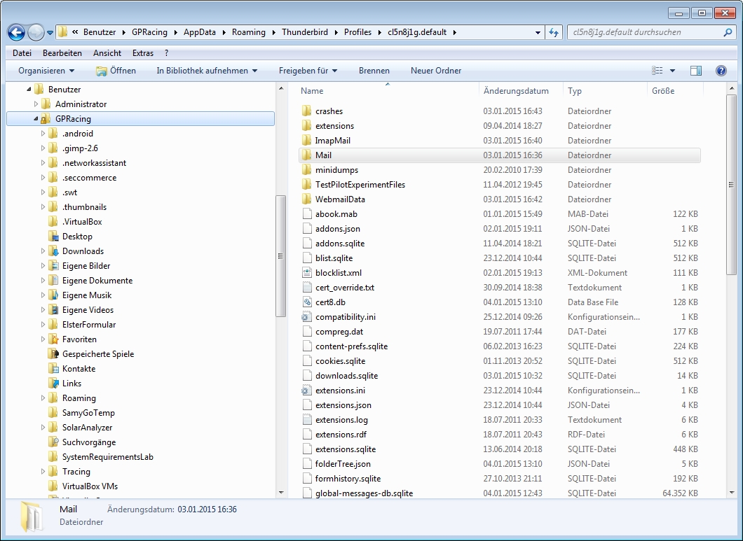

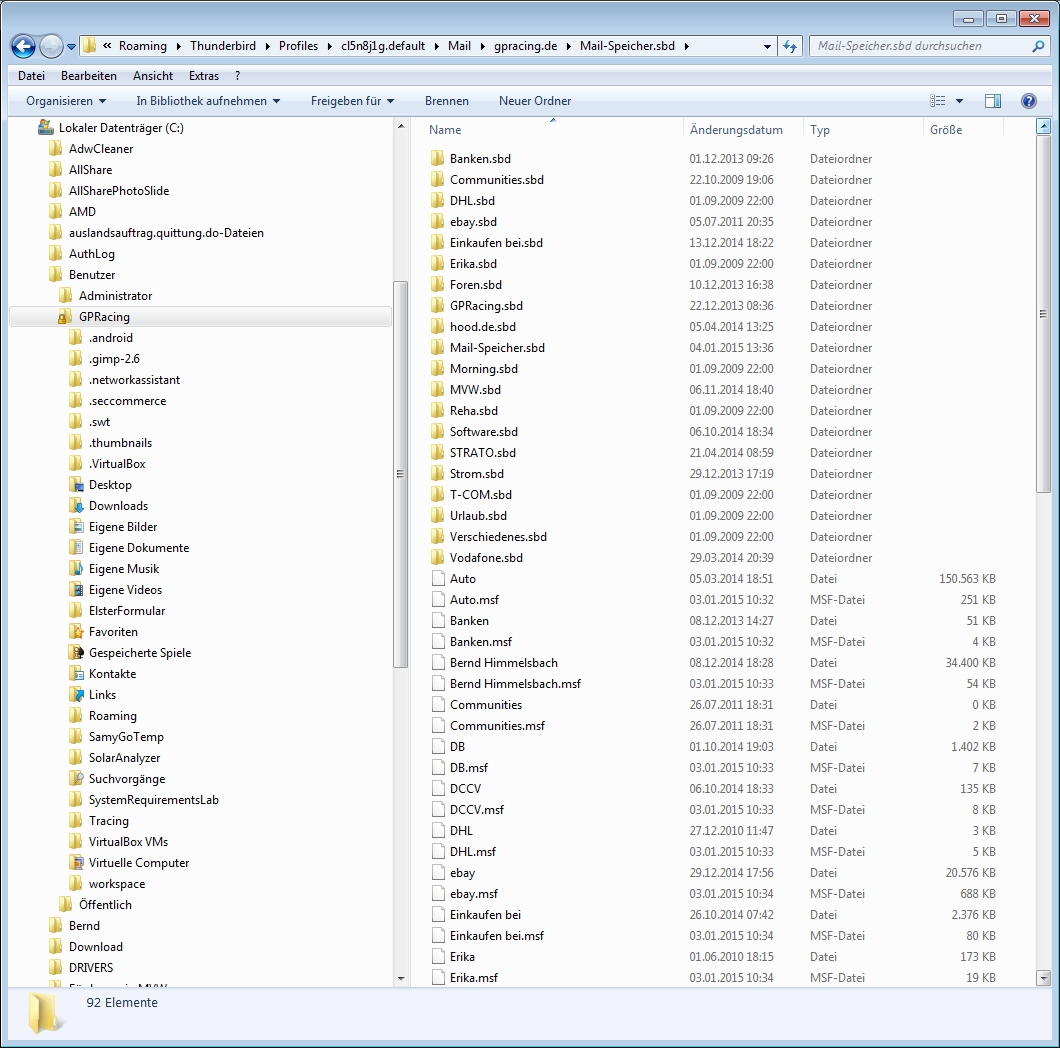

    Die Bilder TB-2 bis TB-6 zeigen die Ordnerstruktur im Profil Verzeichnis und Bild TB-6 zeigt die Ordner, die mir "fehlen". So ziemlich alles in Mail-Speicher.sbd
    Toll wäre es jetzt, wenn ich diese Ordner an die richtig? Stelle verschieben könnte, z.B. mit dem Windows File-Explorer. Ich befürchte nur, so einfach geht das nicht, oder ?

    • 4. Januar 2015 um 15:11
    ... und wo ist auch die richtige Stelle
    Doch, ist im Prinzip einfach. Suche im Thunderbird-Profil den Ordner "Mail" und dann "Local Folders" und dorthin kopierst du die Dateien ohne Endung wie inbox, drafts usw. Die *.msf Dateien ignorierst du.
    Wenn du aber in Local Folders schon Mboxdateien (=ohne endung) größer als 0 KB hast, solltest du die Dateien, die du dort hereinkopierst, vorher umbenennen, weil sonst die vorhandenen unwiederbringlich überschrieben werden.
    Wenn du aber keine "Local Folders" dort findest, dann hast du (und ich) ein Problem.
    Fast würde ich dann vorschlagen ein neues Profil zu erstellen und alle alten Mails dorthin zu migrieren.
    Als erstes solltest du aber aus dem globalen POP-Konto ein separates machen. Sonst komme ich gedanklich an meine Grenzen.
    Edit: sehe gerade in deinem Screenshots, dass du sogar 2 Local Folders hast.
    Aber die nützen dir ja nichts, wenn sie nicht in Thunderbird angezeigt werden.
    Könntest du 2 Screenshots machen vom Inhalt dieser beider Ordner? Oder sind die leer?

    • 5. Januar 2015 um 11:22
    Geschafft !
    ich konnte die verloren geglaubten Ordner durch copy/paste mit dem Windows File-Explorer in das aktuelle TB Profil kopieren. Danach habe ich das pop3 Konto entfernt und jetzt sieht das sehr viel übersichtlicher aus und funktioniert auch mit den alten Ordnern wunderbar.
    Hhhhhmm, dann hast du also (mindestens) zwei Profile, und der Ordner "cl5n81g.default" entspricht nicht dem aktuell von dir benutzten Profil?
    Das war allerdings in keinem deiner screen shots zu erkennen, dazu hätte man den Inhalt des Ordners \Roaming\Thunderbird\Profiles\ sehen müssen.
    Hauptsache ist aber, dass du es geschafft hast ;)
