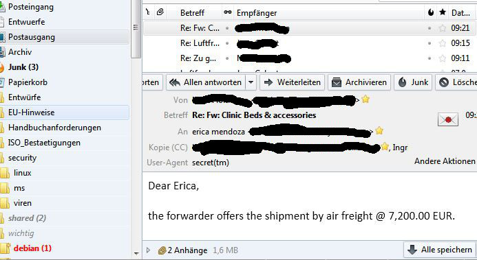

    * Thunderbird-Version: 31.2.0
    * Betriebssystem + Version: W7
    * Postfachanbieter (z.B. GMX): Interner courier imapd
    Ich habe seit ein paar Wochen im Ordner Postausgang das Problem, dass dort in der Übersicht keine Büroklammer mehr steht bei Mails die einen Anhang haben.
    Wenn ich nach Mails mit Anhang filtern will bringt das zwangsläufig keine Ergebnisse :(. Es sind in dem Ordner aber reichlich mails mit Anhang vorhanden e.g. siehe Anlage. Die Mails an sich sind auch alle völlig in Ordnung, nur das TB halt nicht merkt welche einen Anhang haben.
    Im abgesicherten Modus starten bringt nix :(.
    Alle anderen Ordner sind ok. Wenn ich eine entsprechende Mail mit Anhang aus dem Postausgang z.B. in den Posteingang verschiebe, macht sie dort die gleichen "Zicken".

    aber der Anhang wird dir ja ganz unten angezeigt.
    Passiert das, wenn du Mails mit Anhang in andere Ordner verschiebst? Beobachte das mal.
    Außerdem:
    Ordner reparieren: Rechtsklick auf den Ordner, Eigenschaften, Allgemein, "Reparieren".
    Das führe bei den beteiligten Ordnern mal aus.
    Wie groß ist der Ordner, wo das das Symbol fehlt?
    Überprüfe die Größe des Posteingangs auf dem Datenträger:
    Rechtsklick auf den Ordner, dann > Eigenschaften > Allgemein > "Größe auf Datenträger"
    Dort kann man ablesen, wie groß der Ordner ist mit wie vielen Mails. Die Anzahl der Mails ist aber in diesem Fall uninteressant..

    Hallo & vielen Dank.
    Also es geht darum, das die Mail oben in der Liste keine Büroklammer hat nach der ich dann filtern kann, das brauche ich recht häufig z.B. man hat X mal mit einem Kunden unter dem gleichen Betreff rumgeschrieben und mit einer dieser Mails aber die Rechnung als Anhang verschickt ... nur mit welcher. Ohne das ich danach filtern kann, muss ich den ganzen thread abklappern. Der Anhang an sich ist da, kein Problem nur flagt TB die Mail nicht entsprechend und ich suche mir den Ast ab ;).
    Habe inzwischen auch die Dateien für den Postausgang aus meinem Profil gelöscht, so das der Ordner neu vom Server gesaugt wurde. Problem bleibt jedenfalls größtenteils das gleiche. Ein paar Mails aus 2014 waren in der Liste korrekt als "mit Anhang" gekennzeichnet, wenn ich problematische Mails in ein anderes Postfach schiebe, bleibt das Problem auch da gibt es in der Übersicht für diese Mails keine Kennzeichnung/Büroklammer, die darauf hinweißt, dass sie einen Anhang hat :(. Nochmal scharf überlegt ;), und dann viel es mir wie Schuppen vor die Augen ... ich unterschreibe meine Mails seit ein paar Monaten mit s/mime. Seit dem ich das mache, stellt TB bei diesen Mails das nicht mehr richtig dar. Kleiner Test einer unterschriebenen und nicht unterschriebenen Mail an mich selbst bestätigt das.
    Habe hier einen entsprechenden Bug aufgemacht. Sorry for the noise.

    @m707,
    auch ich benutze s/mime für das Signieren von Mails und kann nach einigen Tests das von dir geschilderte Verhalten bestätigen.
    War mein Fehler, dieses nicht sofort gemacht zu haben.
