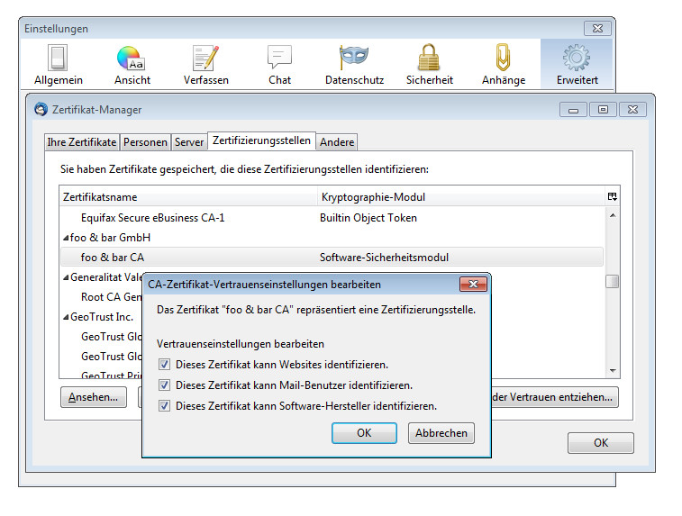

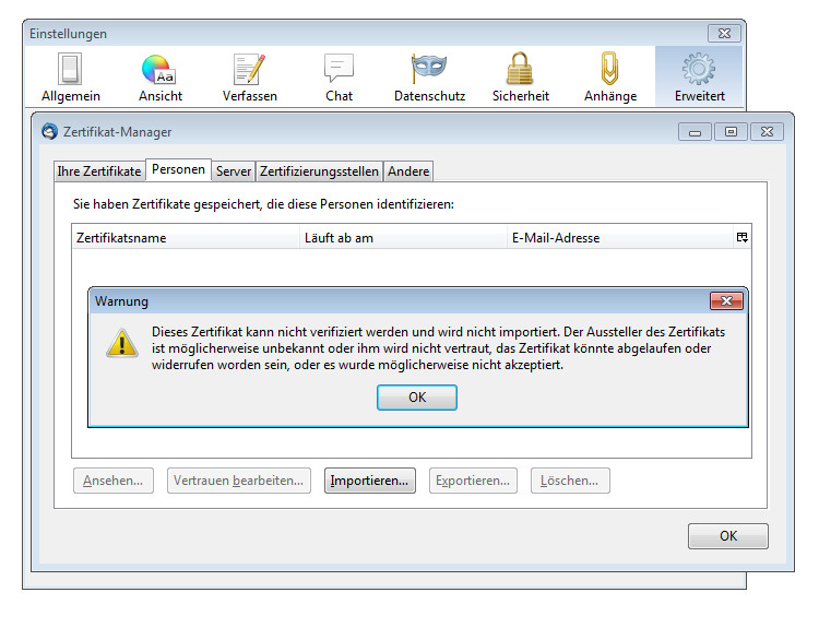

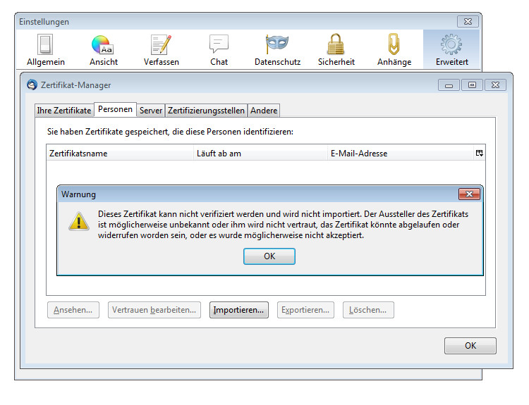

    Beim Versuch S/MIME E-Mail-Zertifikate von Personen zu importieren erscheint folgender Fehler:
    Dieses Zertifikat kann nicht verifiziert werden und wird nicht importiert. Der Aussteller des Zertifikats ist möglicherweise unbekannt oder ihm wird nicht vertraut, das Zertifikat könnte abgelaufen oder widerrufen worden sein, oder es wurde möglicherweise nicht akzeptiert.

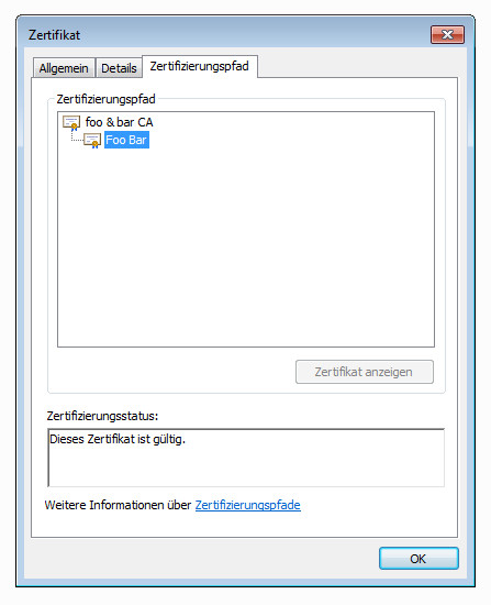

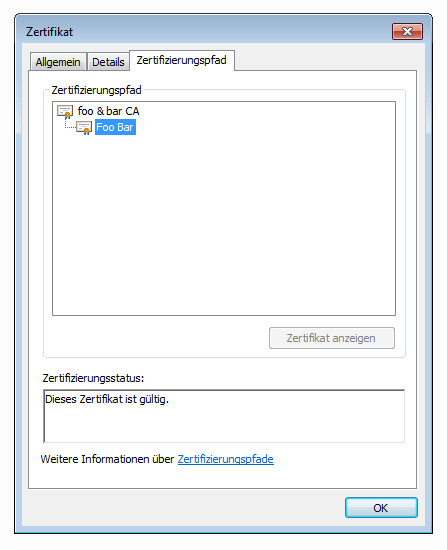

    Die (eigene) CA habe ich aber hinzugefügt. Siehe auch Screenshots im Anhang.
    Zum Testen habe ich eine Test-CA sowie Test-Zertifikate erstellt. Diese sind genauso konfiguriert wie meine "richtigen" Zertifikate. Die Test-Zertifikate habe ich angehängt. Vergleichbare Foren-Einträge haben mir leider nicht weitergeholfen.
    Bin für jeden Hinweis dankbar.
      • 110,97 kB
      • 750 × 575
      • 43,14 kB
      • 447 × 550

    Wenn ich versuche so ein E-Mail-Zertifikat unter Zertifizierungsstellen hinzuzufügen, dann kommt die Meldung: "Dies ist kein Zertifikat für eine Zertifizierungsstelle und kann deshalb nicht in die Liste der Zertifizierungsstellen importiert werden."
    Ist also kein möglicher Workaround für das Problem. Dennoch vielen Dank. Gruß Thomas_123

    ich hab's kurz getestet. In meiner virtuellen xp-Umgebung kann ich die Zertifikate ohne weiteres in den TB importieren. Ich habe in der Kürze der Zeit nicht kontrolliert, welche Attribute Du den Zertifikaten mitgegeben hast, also für welche Verwendungsszwecke Du sie generiert hast.
    Ich habe zum Aussprechen des Vertrauens bei allen dreien das Häkchen gesetzt, und TB hat sie anstandslos akzeptiert.

    Ich habe Zeile für Zeile die Zertifikate verglichen und die "gute Antwort" ist:
    - es wurde immerhin die richtige root-CA zum Signieren der erzeugten Nutzer-Maschinen-CS-und_sonstwas-Zertifikate verwendet.
    Dass diese beiden nachgeordneten Zertifikate nur als Serverzertifikate akzeptiert wurden liegt IMHO daran, dass dort keine sauberen Attribute vergeben wurden. Ja, als Maschinenzertifikate in irgend einen Server importiert würden diese funktionieren. Aber der TB scheint das zu bemerken und diese nur als Serverzertifikate zu akzeptieren.
    Ich habe bei den Tausenden von Zertifikaten, welche ich im Laufe der Jahre gebaut habe, derartigen Murks noch nicht gemacht (es widerstrebt mir auch das zu testen), so dass ich hier nur diese Ursache vermuten kann. Auf jeden Fall stimmt, wie oben schon geschrieben, der Vertrauensbaum.

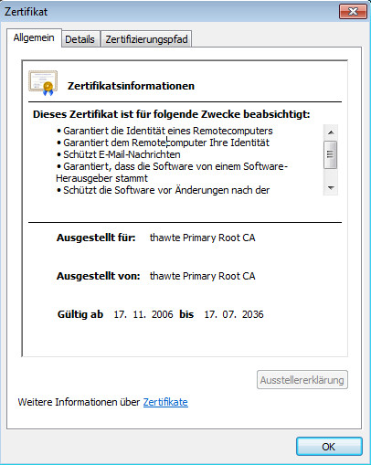

    > Ein root-Zertifikat mit einer Laufzeit von 30 Jahren?
    Auch das offizielle "thawte Primary Root CA" Zertifikat besitzt eine Laufzeit von 30 Jahren. Diese Laufzeit an sich ist ja erstmal kein Problem. (siehe Screenshot im Anhang)
    > Und sogar ein "Universalzertifikat" mit 20 Jahren Gültigkeit? Ist das nicht "etwas" übertrieben?
    Siehe oben. Der Grund für das Verhalten von TB ist jedenfalls nicht die Laufzeit.
