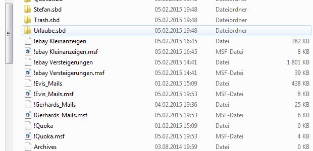

    Jetzt zu der Ablage unter "Profiles":
    Ich habe einen Bildschirmausschnitt hinterlegt. Die kleinere Datei ist durch einen Fehler kürzlich entstanden, die größere enthält die für mich wichtige Vergangenheit. In Thunderbird sehe ich natürlich nur die .msf Datei.
    Ich bin dankbar für Hilfe - und helfe auch gerne und viel, allerdings in einem Autoforum ;)

    Was dein screen shot zeigt, ist ganz normal, und es gibt keine "doppelten" Dateien.
    Die Dateien ohne Endung wie "ebay Kleinanzeigen" sind Mbox-Dateien, die die Nachrichten des gleichnamigen Ordners in TB enthalten.
    Die Dateien mit der Endung .msf sind sogenannte Zusammenfassungsdateien (oder Index-Dateien) und enthalten keine Nachrichten.
    Jede Mbox-Datei hat eine zugehörige *.msf-Datei

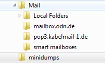

    Jetzt gehe auch noch in den Ordner "Mail" innerhalb des Profilordners "xxxxxxxx.default" und mache einen screen shot des Inhalts dieses Ordners "Mail".
    Dann bitte auch noch screen shots mit den Inhalten der Ordner "Local Folders" und des Ordners "pop.odn.de" (oder so ähnlich).

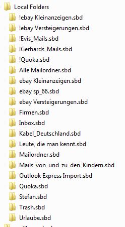

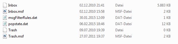

    Zu Frage 1: bei xxxxxxxxxxxxxxxxxx@odn.de ist als Posteingang ODN Mails (Standard) eingestellt.
    Dazu noch die Screen shots von "Local Folders" "mail" und "mailbox.odn.de"

    Danke für die neuen screen shots.
    In "Local Folders" kann man nur die Ordner sehen, die Dateien sind leider nicht angezeigt.
    Deswegen kann ich nicht beurteilen, ob eine wichtige Datei fehlt.
    Der Ordner "mailbox.odn.de" enthält eine etwa 6 MB schwere Inbox-Datei, in der sich eine bestimmte Zahl von alten Mails von 2012 befinden.
