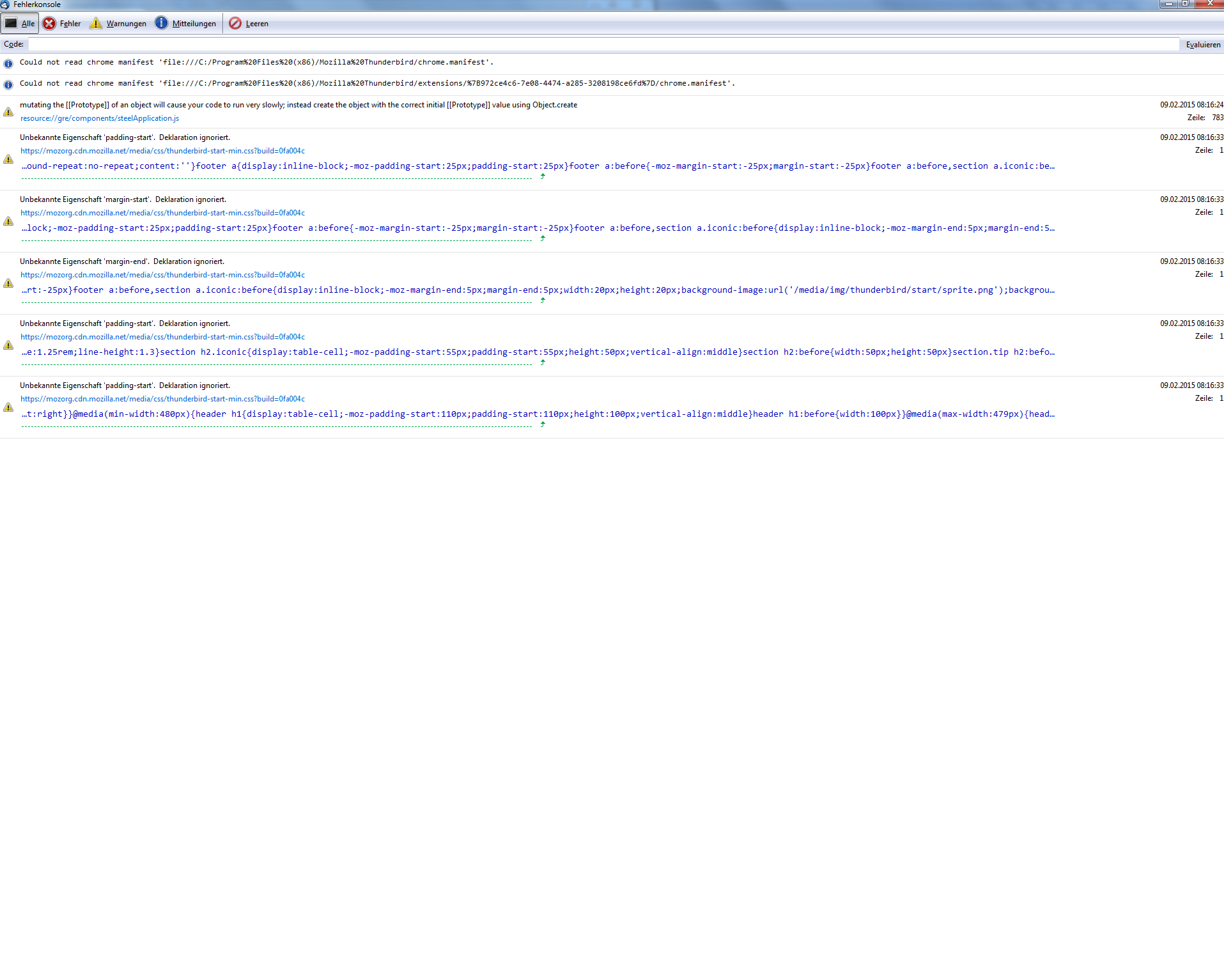

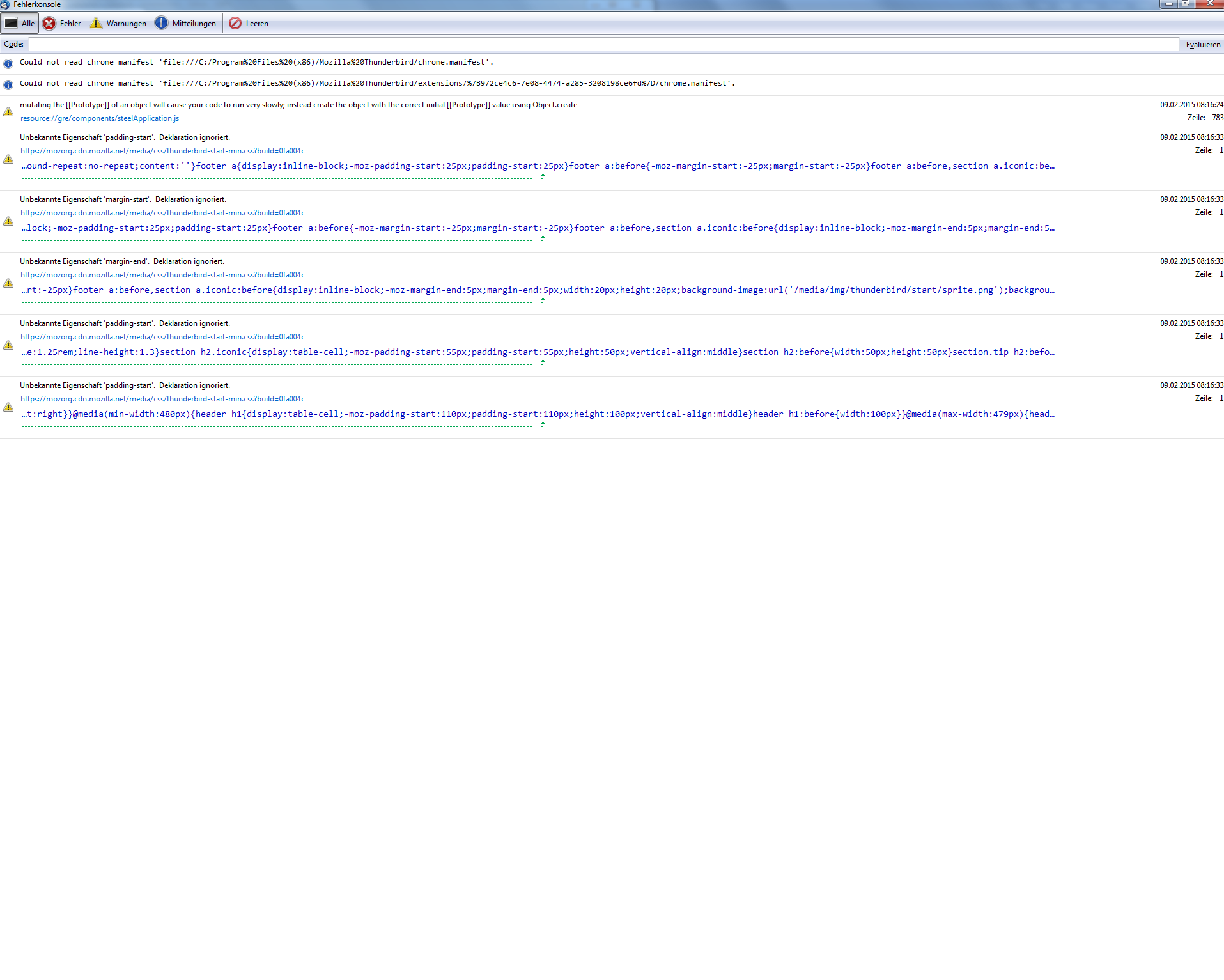

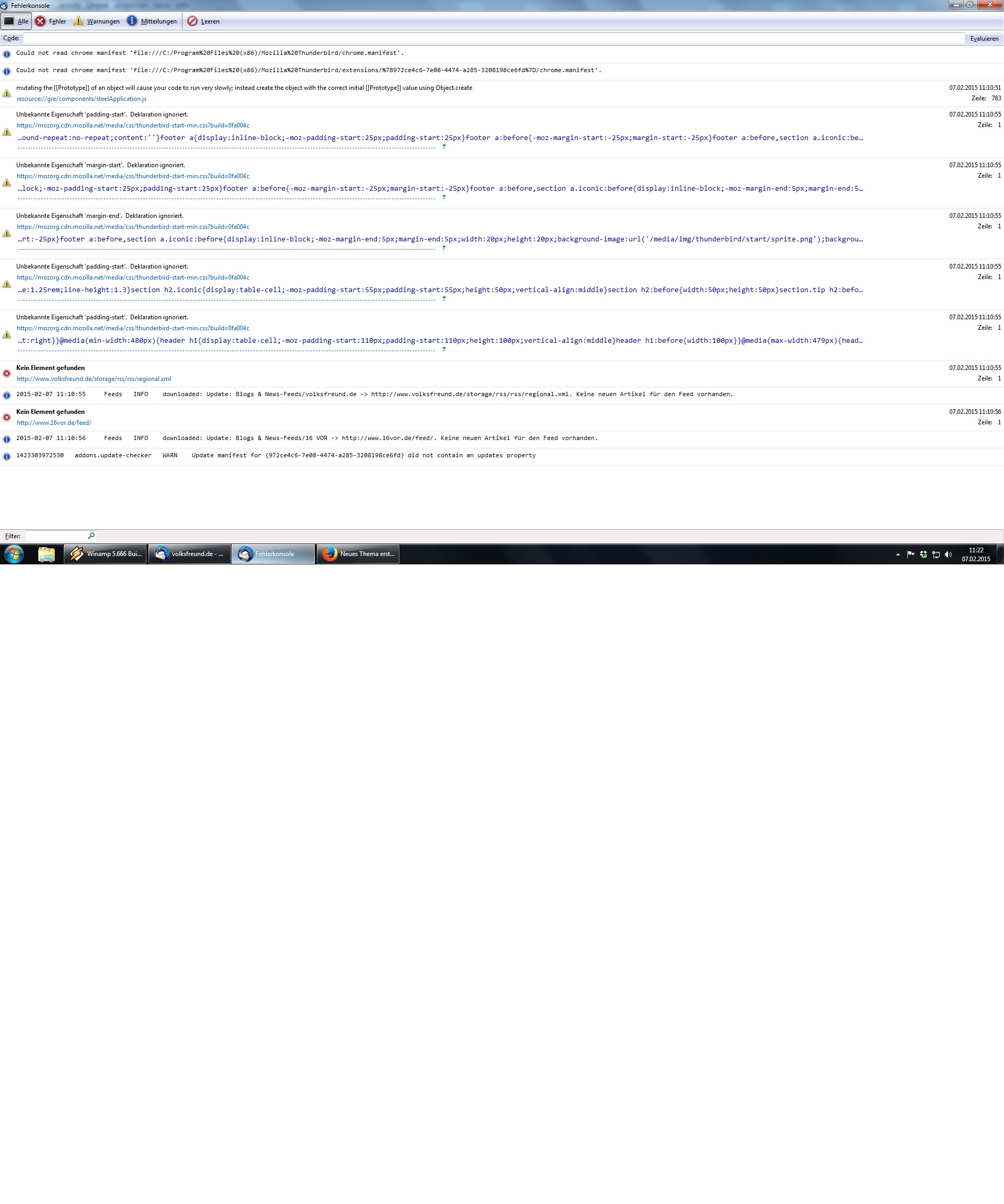

    Mein Thunderbird startet sehr langsam, d.h. ich habe ca 10 Sekunden einen weißen Screen bevor sich was tut. Ich selber bin eher Laie - habe aber anhand der Fehlerkonsole und des dortigen Zeitstempels festgestellt, dass da mehrer Dinge nicht richtig funktionienen.
    Dabei stoße ich aber nun an meine Grenzen und habe daher mal einen Screenshot der Fehlerkonsole hier eingefügt in der Hoffnung, dass die Community mir hier ein paar Infos / Tips geben kann, was da schief läuft und v.a. wie ich es verändern kann.
    Vielen Dank schon einmal dafür das ihr euch Zeit nehmt um mir zu helfen.

    • February 7, 2015 at 2:23 PM
    Leider bin ich kein Entwickler - nur die kennen alle Fehlercodes - trotzdem eine Frage:
    Seit wann macht Thunderbird das?
    Welche Sicherheitssoftware verwendest du?
    Welches ist dein größter Ordner?
    Dazu Folgendes machen:
    Überprüfe die Ordnergröße auf dem Datenträger:
    Rechtsklick auf den Ordner, dann > Eigenschaften > Allgemein > "Größe auf Datenträger"
    Dort kann man ablesen, wie groß der Ordner ist mit wie vielen Mails. Die Anzahl der Mails ist aber in diesem Fall uninteressant.

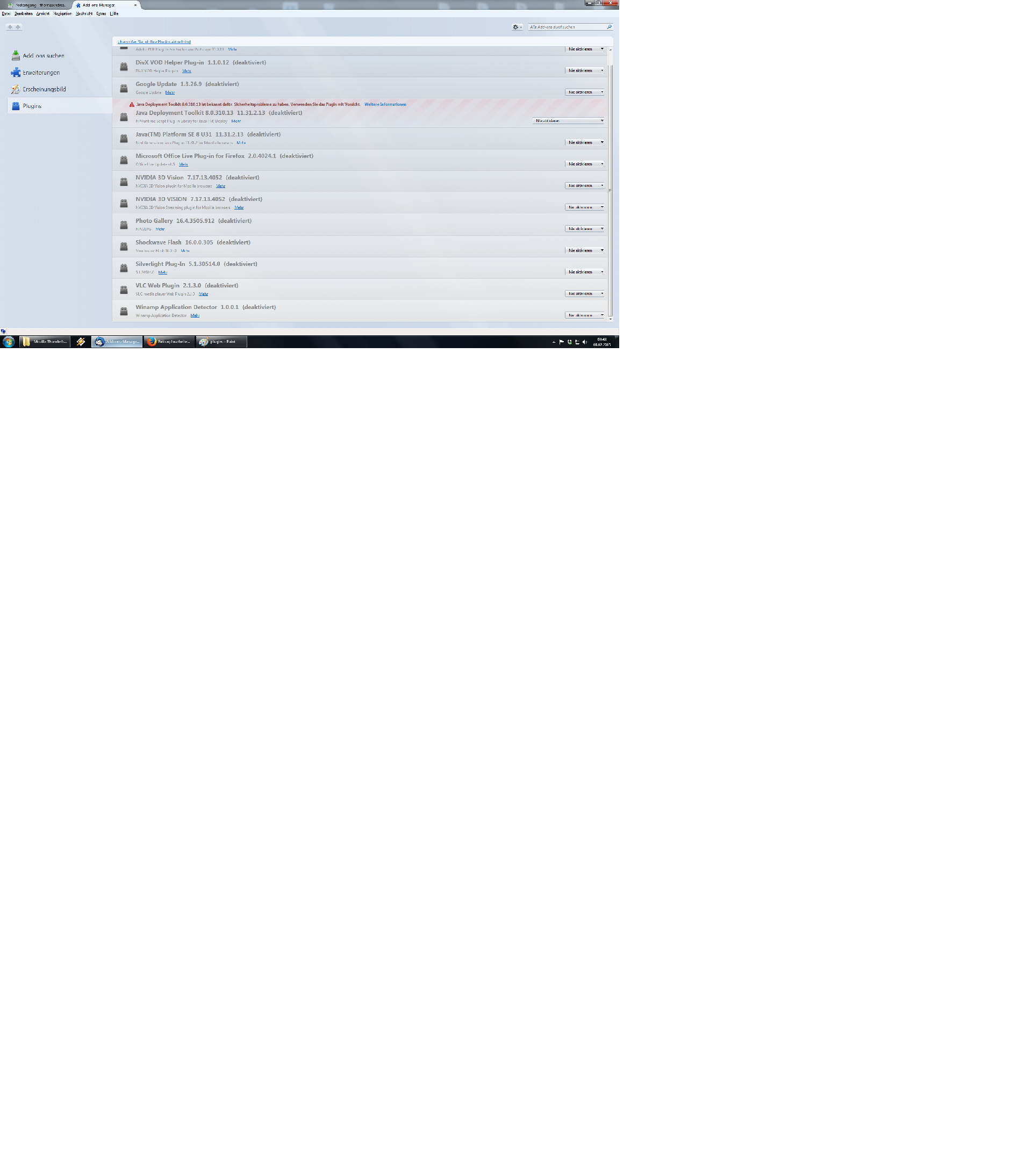

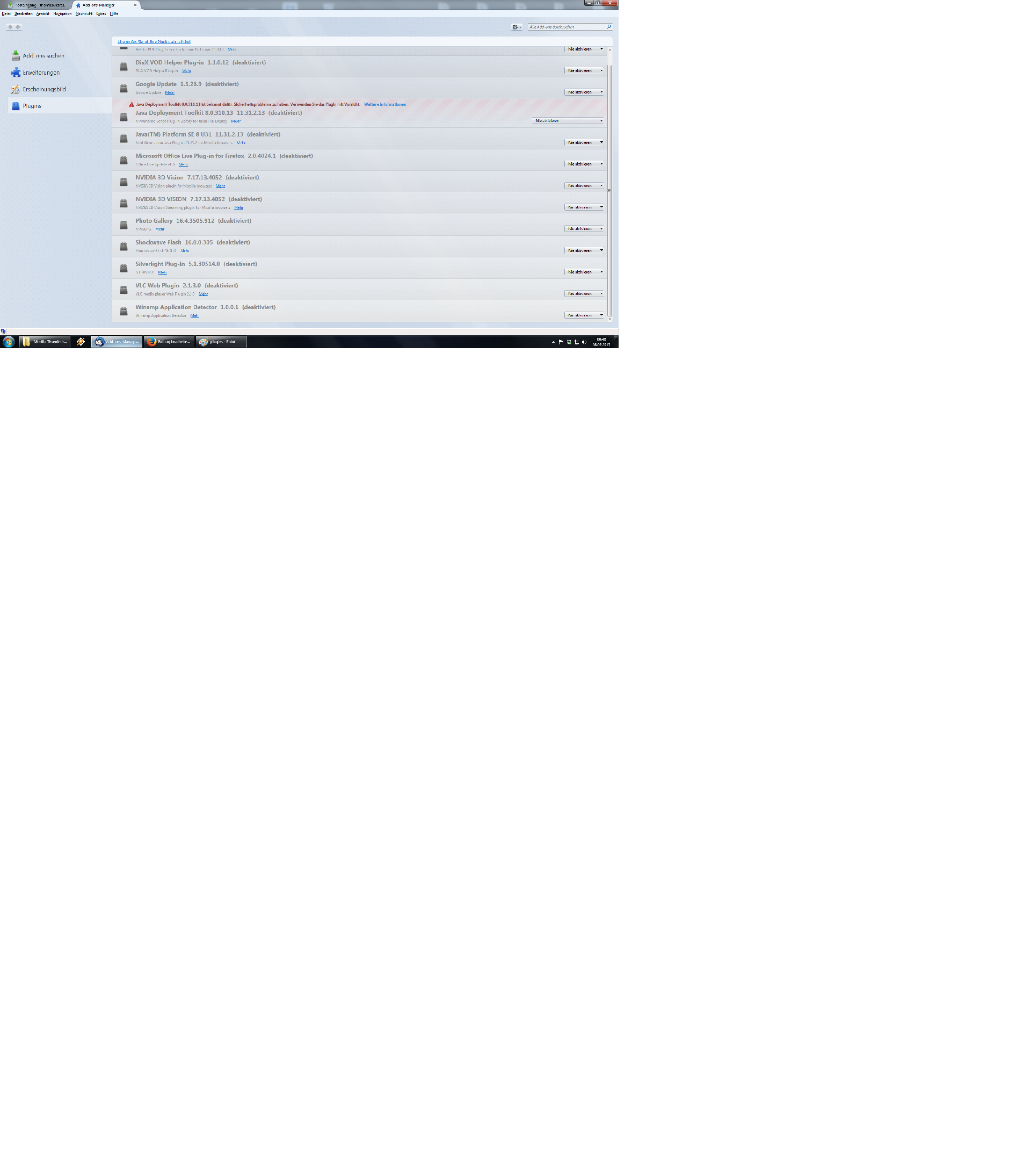

    lobanowski
    Images
      • 548.73 kB
      • 1,920 × 2,189

    • February 8, 2015 at 11:38 AM
    Quote
    Um Weihnachten rum hatte ich mal einen Aufräumfimmel und hab Malwareantibytes und AdwCleaner durchlaufen lassen
    Aber du hast doch zumindest beim ersteren, ihm untersagt (= Ausnahme), das Thunderbird-Profil zu scannen, oder etwa nicht? (Adwcleaner dagegen macht keine Probleme!)
    Warum, kannst du hier lesen:
    https://www.thunderbird-mail.de/wiki/Das_Mbox-…C3%BCr_Probleme
    https://www.thunderbird-mail.de/wiki/Antivirus…erlust_droht%21
    https://www.thunderbird-mail.de/wiki/Datenverlust_vorbeugen
    http://sicher-ins-netz.info/wuermer/mailbox.html
    Quote
    Sicherheitssoftware ist Avira.
    Die kostenlose oder die Premium-Version?
    Quote
    Ich habe gerade mal ein wenig ausprobiert: Im abgesicherten Modus ist er ruckzuck da.
    Dann allerdings hast du ein Problem mit einem Add-on.
    Also beim Öffnen des safe-modes bei der Frage, wie weiter gemacht werden soll auf "alle Add-ons deaktivieren" klicken und dann einzeln
    die Add-ons hinzufügen und neu starten. Das kann schon etwas aufwendig sein, habe ich aber auch öfter bei Thunderbird und Firefox machen müssen.
    Mache mal einen Screenshot deiner "Erweiterungen".

    Und in der Fehlerkonsole bekomme ich folgende 8 Mitteilungen / Warnungen
    1. Could not read chrome manifest 'file:///C:/Program Files (x86)/Mozilla Thunderbird/chrome.manifest'.
    2. Could not read chrome manifest 'file:///C:/Program Files (x86)/Mozilla Thunderbird/extensions/%7B972ce4c6-7e08-4474-a285-3208198ce6fd%7D/chrome.manifest'.
    3. Zeitstempel: 09.02.2015 00:04:37
    Warnung: mutating the [[Prototype]] of an object will cause your code to run very slowly; instead create the object with the correct initial [[Prototype]] value using Object.create
    Quelldatei: resource://gre/components/steelApplication.js
    Zeile: 783
    4. Zeitstempel: 09.02.2015 00:04:43
    Warnung: Unbekannte Eigenschaft 'padding-start'.  Deklaration ignoriert.
    Quelldatei: [url]https://mozorg.cdn.mozilla.net/media/css/thunderbird-start-min.css?build=0fa004c[/url]
    Zeile: 1, Spalte: 2649
    5. Zeitstempel: 09.02.2015 00:04:43
    Warnung: Unbekannte Eigenschaft 'margin-start'.  Deklaration ignoriert.
    Zeile: 1, Spalte: 2707
    6. Zeitstempel: 09.02.2015 00:04:43
    Warnung: Unbekannte Eigenschaft 'margin-end'.  Deklaration ignoriert.
    Zeile: 1, Spalte: 2805
    7. Zeitstempel: 09.02.2015 00:04:43
    Zeile: 1, Spalte: 3257
    8. Zeitstempel: 09.02.2015 00:04:43
    Zeile: 1, Spalte: 5374
    Display More
    --> Kann mir jemand erklären was die Meldungen bedeuten sollen?

    gerade TB komplett neu installiert. Fehler treten nach wie vor auf. siehe Anhang.
    Antivir nutze ich in der kostenlosen Variante.
    Addons habe ich gar keine installiert - Themes auch nur den Standardtheme.
    Allerdings sind ein paar Plugins automatisch drin - siehe Anhang.
    Weiß jemand Rat was die Fehlermeldungen bedeuten?

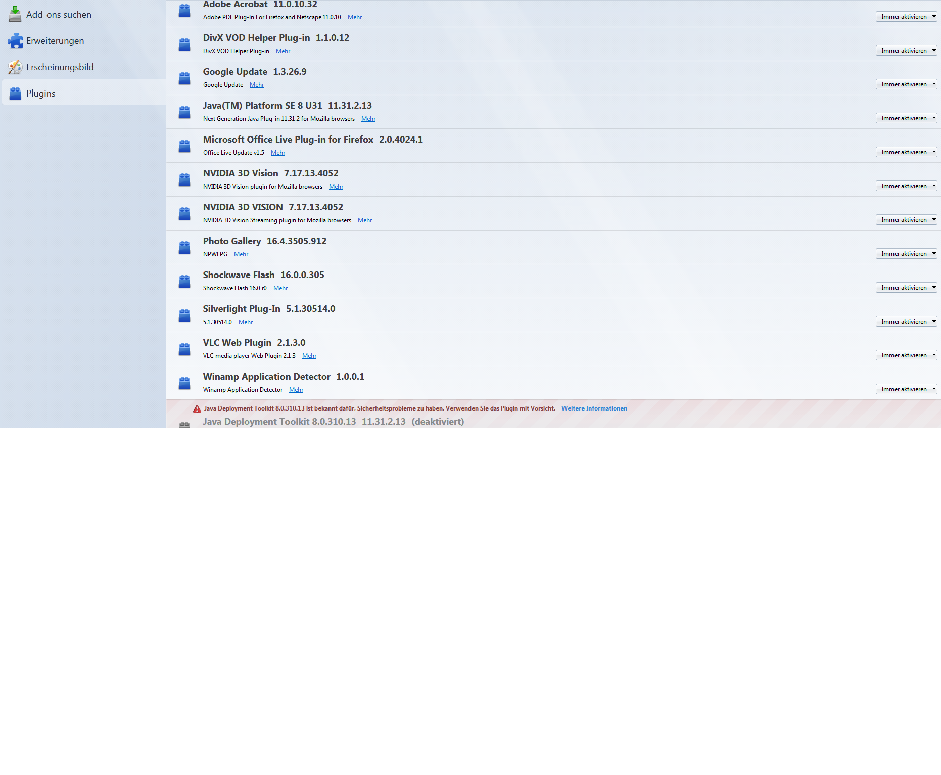

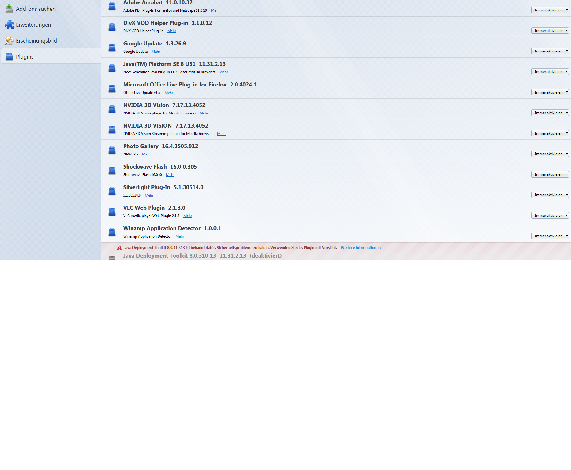

    Images
      • 107.72 kB
      • 1,915 × 1,533
      • 797.89 kB
      • 1,862 × 1,533

    • February 9, 2015 at 10:34 AM
    Du kannst Thunderbird so viel neu installieren wie du willst, das hilft fast nie, weil der Fehler nicht im Programm- sondern im Profilordner auftritt und der ändert sich ja nicht.
    Ich würde alle Plugins deaktivieren, die braucht man in Thunderbird nicht, glaube aber nicht dass das die Ursache ist.
    Das Entscheidende ist aber, ob es in AVira einen Mailscan gibt und der müsste abgeschaltet werden, außerdem jeglicher Zugriff auf das Thunderbird-Profil.
    Wie ich schon sagte, kann ich mit den Fehlercodes nichts anfangen.
    Wenn du Englisch kannst, kannst du versuchen, deine Frage noch einmal in diesem Forum zu stellen, da hier auch Entwickler mitlesen.

    Damit hatte ich gerechnet, da nur die Hardwarebeschleunigung als Problem-Verursacher übrig blieb!
    Quote
    kann ich das so lassen oder habe ich dann an anderer Stelle neue Probleme?
    Das kannst du vorerst so lassen, dadurch gibt es keine Probleme.
    Aber ich wûrde an deiner Stelle suchen, ob es einen neuen Treiber für deine Grafikkarte gibt und diesen installieren.
    Danach kannst du die Hardware-Beschleunigung wieder aktivieren und testen, ob das Problem nicht mehr auftritt.
    Quote
    Außerdem habe ich das Aufrufen der Thunderbird Startseite deaktiviert. Dadurch sind 5 der insgesamt 8 Fehlermeldungen nicht mehr existent. Allerdings änderte sich dadurch nichts am ursächlichen Problem dass es bis 10 Sekunden dauerte
    Zu deinen oben aufgeführten Mitteilungen und Warnungen der Fehlerkonsole kann ich nur das Folgende beitragen:
    Mitteilungen wie "Could not read chrome manifest 'file:///C:/Program Files (x86)/Mozilla Thunderbird/extensions/%7B972ce4c6-7e08-4474-a285-3208198ce6fd%7D/chrome.manifest'" sind harmlos.
    Ich bekomme sie beim Start jeder meiner drei TB-Versionen in allen Profilen.
    Bei extensions/%7B972ce4c6-7e08-4474-a285-3208198ce6fd%7D handelt sich übrigens um das Standard-Thema von TB!
    Die Warnung
    "mutating the [[Prototype]] of an object will cause your code to run very slowly; instead create the object with the correct initial [[Prototype]] value using Object.create
    Zeile: 783
    habe auch ich bei jedem Start von TB 31.4.0, aber nicht beim Start von TB 36.0b1 oder Earlybird 37.0a2.
    Sie ist Objekt des Bug-Berichts Bug 1025316, der Fehler scheint aber keinerlei Probleme beim Arbeiten mit TB zu verursachen.
    Der Bug-Fix ist schon erstellt und in den Beta-Versionen umgesetzt worden, die Warnung dürfte also nach dem nächsten Update (31.5.0?) nicht mehr in der Fehlerkonsole erscheinen.

    Hi
    ich nochmal - Grafikkartentreiber wurde mit viel Mühe installiert. Anschließend Hardwarebeschleuningung wieder aktiviert und alles ist immer noch in Ordnung.
    Die 3 Fehlermeldungen der Fehlerkonsole ignoriere ich jetzt einfach, denn mein Ziel einen flinken Thunderbird zu haben wurde ja erreicht.
    Euch allen noch einmal vielen Dank für die kompetente und rasche Hilfestellungen!
